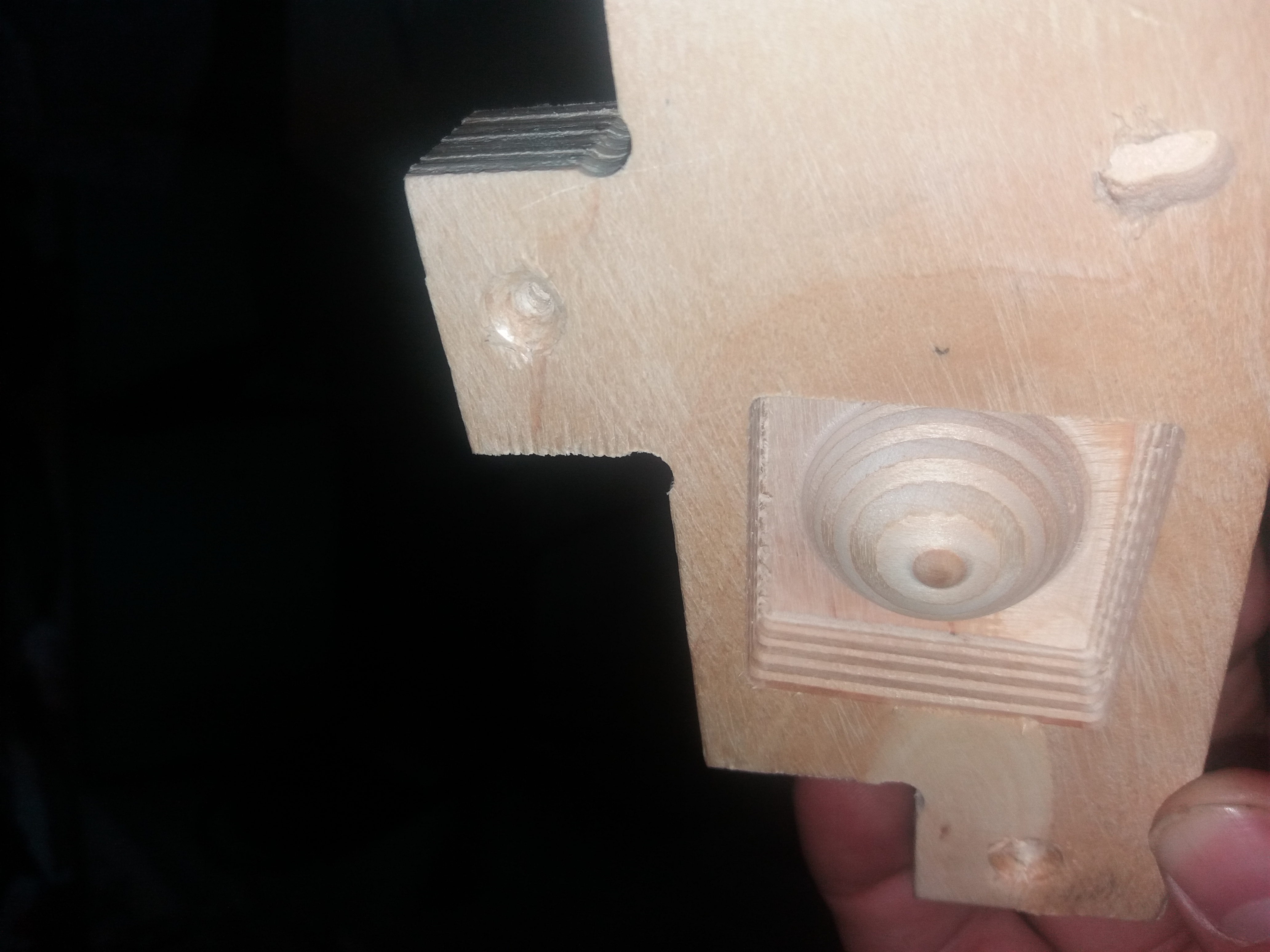

Станок уже собран, осталось привести в порядок электронику, собрать шкаф, сделать блок питания. Но испытать уже успели и результатом остались довольны.
Первая стружка https://youtu.be/Z0ntQ-w-xLI
Печатная плата https://youtu.be/BrVhX-74X6g
Тест концевиков https://youtu.be/N3MYN6TD8Ro
Картинки:
20180316_022930.jpg (4017 просмотров) <a class='original' href='./download/file.php?id=134839&mode=view' target=_blank>Загрузить оригинал (3.99 МБ)</a>
20180314_202610.jpg (4017 просмотров) <a class='original' href='./download/file.php?id=134840&mode=view' target=_blank>Загрузить оригинал (2.55 МБ)</a>
Всем спасибо за помошь, но вопросы еще будут, вероятно)

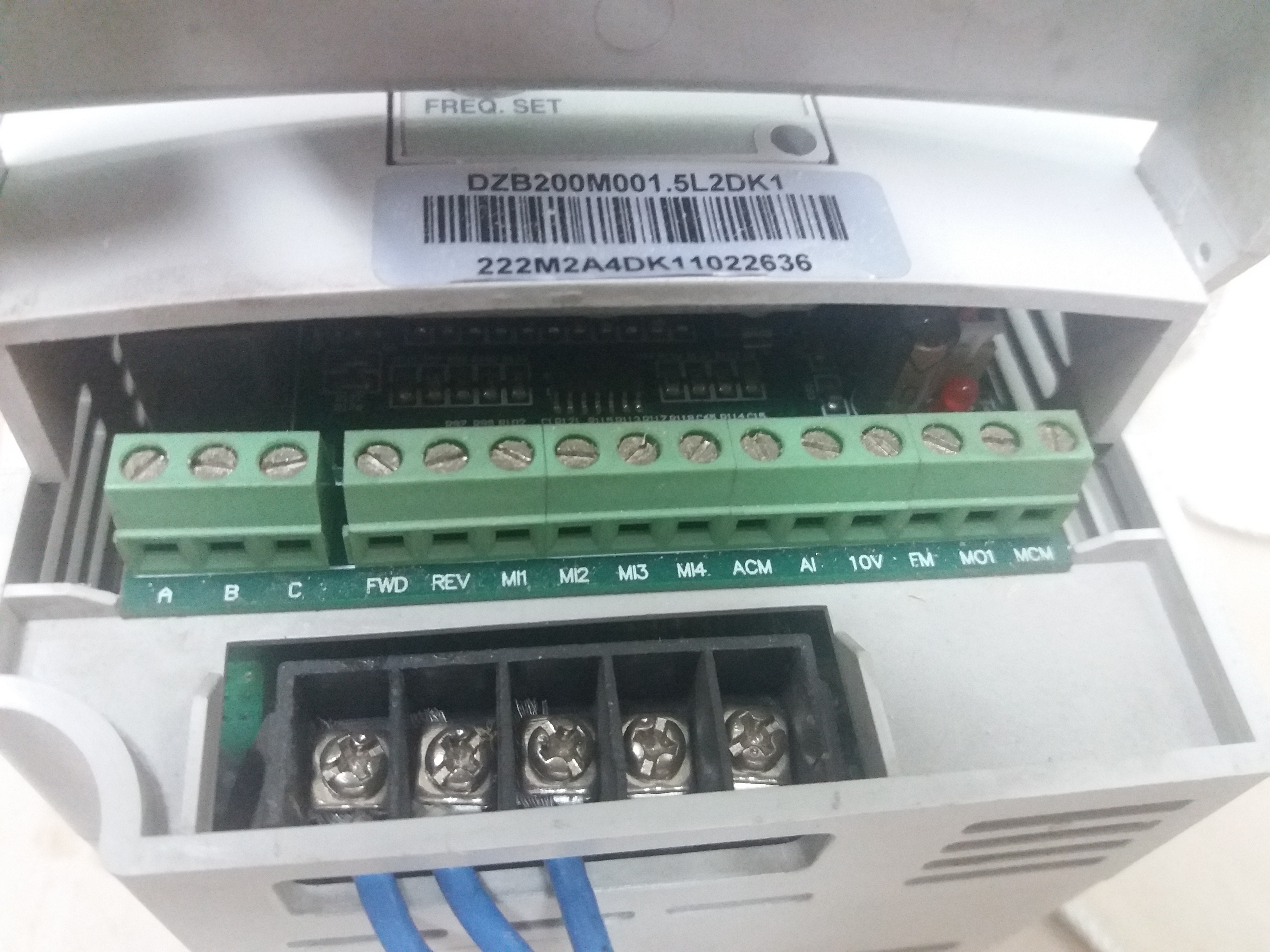

Может кто-то знает как на этом частотнике настроить запуск шпинделя через матч3? И куда подключать управление?

Mojiogell писал(а):Русского мануала не нашел...
так дайте хотя бы английский, если нашли ; а то по фото лечить как то не очень
Mojiogell
Сообщения: 44
Зарегистрирован: 12 май 2017, 08:57
Репутация: 5
Настоящее имя: Вячеслав
Re: Портальник 380х270 по дереву и цветмету
Сообщение Mojiogell »
Вот фото контактов
20180328_103629.jpg (3615 просмотров) <a class='original' href='./download/file.php?id=135775&mode=view' target=_blank>Загрузить оригинал (3.43 МБ)</a>
Вот мануал
DZB200_300B_inverter_user_manual.pdf
(1020.2 КБ) 280 скачиваний
ScrewDriver
Сообщения: 1866
Репутация: 498
Настоящее имя: Василий
Сообщение ScrewDriver »
Mojiogell писал(а):Может кто-то знает как на этом частотнике настроить запуск шпинделя через матч3? И куда подключать управление?
конечно можно.
Вы мануал читали? прочитайте группу параметров 2.01-2.06 и описание клемм MI1-MI4
Картинка на странице 11 так же поможет (там клеммы почему-то обозваны S1-S6) - вы точно уверены, что мануал от этого ПЧ?
Мой Ютуб канал.
Написано что для двух моделей, в том числе и для этой.

S1 - включает вращение по часовой
Так вот нету S1
slavyan75
Сообщения: 301
Репутация: 31
Откуда: Tilsit
Сообщение slavyan75 »
глянул фото - у вас же на колодке нарисовано - "fwd" , "rev" ; замыкать наверное с acm
slavyan75 писал(а):глянул фото - у вас же на колодке нарисовано - "fwd" , "rev" ; замыкать наверное с acm
Странный частотник :)
Ну да или fwd с acm или mi1 с acm попробовать.
Кажется ACM не для этого предназначен. Судя по мануалу это аналоговый выход.
