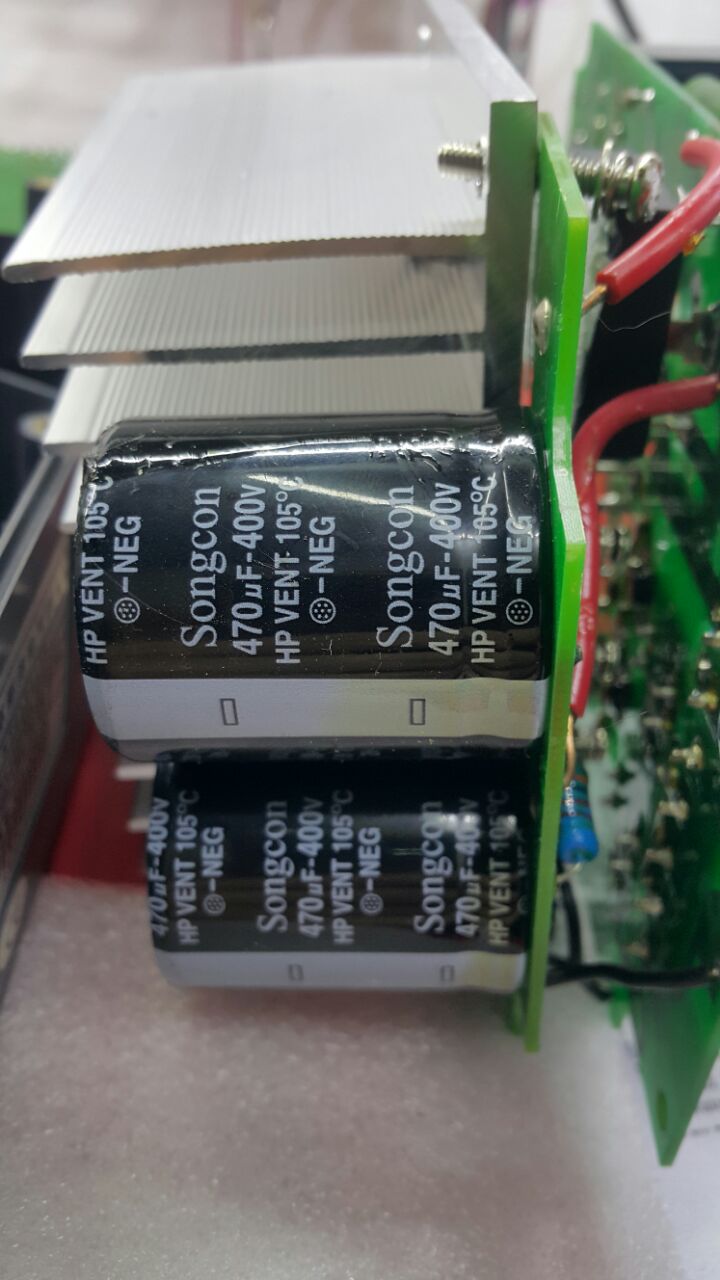

И еще посмотрите, на какое напряжение самый большой конденсатор в инверторе.

Сергей Саныч писал(а):И еще посмотрите, на какое напряжение самый большой конденсатор в инверторе.
4c8b5c03-a6f5-4f66-9807-75c64165458d.jpg (3287 просмотров) <a class='original' href='./download/file.php?id=125475&mode=view' target=_blank>Загрузить оригинал (98.34 КБ)</a>
Это нормально?? для 110в 12А?
про лампочки - не так просто их теперь найти. ищу.. (пока есть одна)
Re: не работает новый HY01D5511B + ВSТ1.5-80-24k шпиндель
Tamrus писал(а):Это нормально?? для 110в 12А?
Навскидку - мало. При однофазном подключении. Для трехфазной сети - пойдет.
Tamrus писал(а):про лампочки - не так просто их теперь найти.
Галогеновые еще можно http://www.220-volt.ru/catalog-90364/
