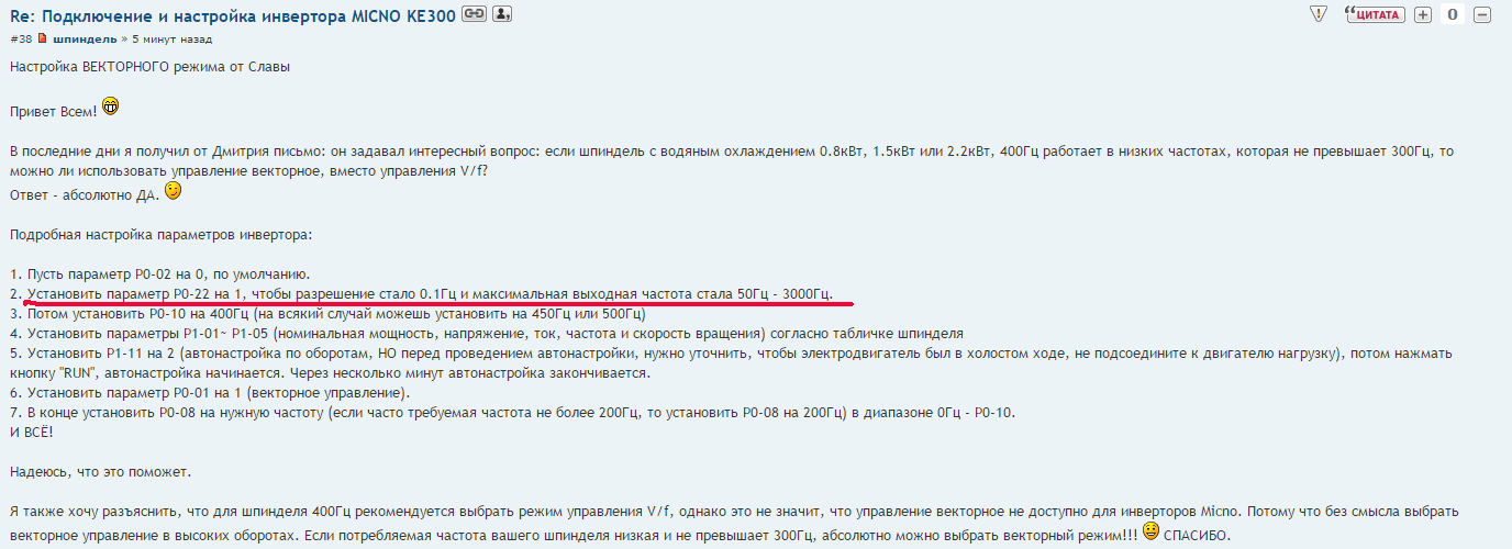

шпиндель писал(а):а как частотник был настроен ? ..по видео от Славы ?
В Славиных руководствах по настройке частотника встречаются некоторые несоответствия. Нужно самому с мануалом подробно разбираться.

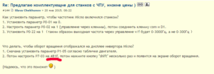

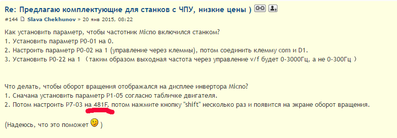

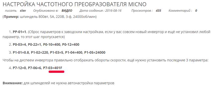

Байкалец писал(а):Сначала нашел на ютубе инструкцию, потом Славину, сегодня уже сам с инструкцией к частотнику сидел - все сходится.
Screenshot - 04.06.2017 , 18_15_03.png (3945 просмотров) <a class='original' href='./download/file.php?id=125390&mode=view' target=_blank>Загрузить оригинал (48.07 КБ)</a>
Screenshot - 07.05.2017 , 20_34_28.png (3945 просмотров) <a class='original' href='./download/file.php?id=125391&mode=view' target=_blank>Загрузить оригинал (40.66 КБ)</a>
Ну и по настройке векторного непонятки. Векторный до 300Гц должен ставиться. Значит разрешение 0,01Гц надо выбирать, а это пункт 2 в настройках. Только тогда частоту выше 300Гц не выставить и только тогда моща в шпиндель на низах идет. А так как пишет он не получается векторный задействовать нормально.
И про то, как индикацию оборотов правильно в векторном выставить не понятно.
