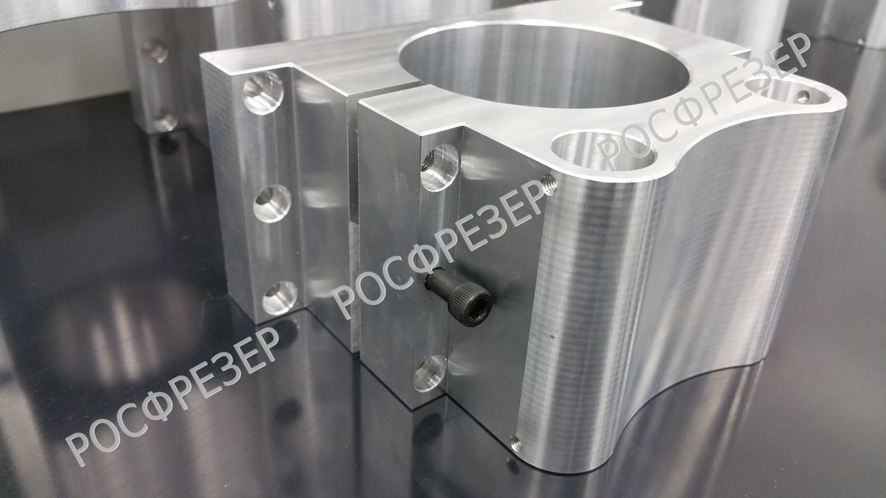

150 на больших 100мм для 80мм дано 135мм зоны крепления. у толстых хомутов толщина обычно 80мм и то непонятно как у него там точки касания к шпинделю где оказались по факту. то что крутой химик респект на тему химии спорить небуду а вот на тему станков вполне можно. сделать хороший толстый хомут стоит как пол шпинделя потому я выбрал более жесткий и дешевый вариант два тонких хомута их проще делать юстировать и по жесткости они точно не уступат одному 80мм хомуту. мануалы я читаю а если на чтото забил умышленно то это незначит что не читал. хороший толстый хомут видел только у росфрезера. попробуй спросить может продадут отдельно.

frezeryga писал(а):хороший толстый хомут видел только у хосфрезера. попробуй спросить может продадут отдельно.
Вот за это спасибо! :good: Спрошу обязательно.
Ведь можешь и нормально на вопросы отвечать когда захочешь. Но для этого приходится тебя постоянно керосинить. :hehehe:

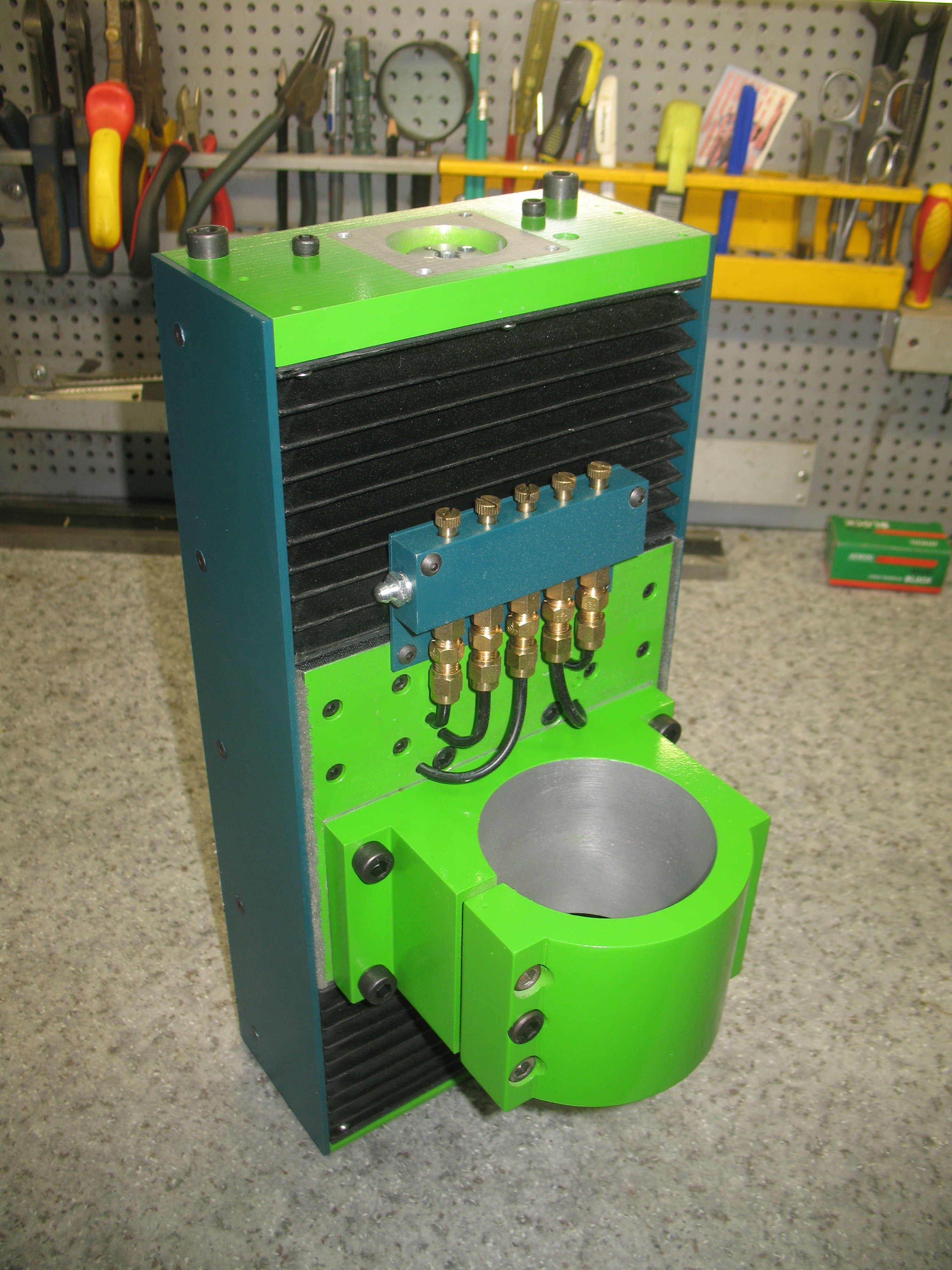

ultrus писал(а):Закончил оську Z:
Подскажи пожалуйста, куда тут крепится защита ,чтоб ее не выпирало при установке вертикально ?
гофра.jpg (5107 просмотров) <a class='original' href='./download/file.php?id=118600&mode=view' target=_blank>Загрузить оригинал (78.64 КБ)</a>
ultrus
Сообщения: 1978
Репутация: 1329
Откуда: Воронеж
Re: Станок 900х180х100 для выравнивания и торцовки профилей
Сообщение ultrus »
Taganrog писал(а):куда тут крепится защита ,чтоб ее не выпирало при установке вертикально ?
Гофру нужно заказывать с такими выступами: http://www.cnc-club.ru/forum/viewtopic. ... 00#p370988

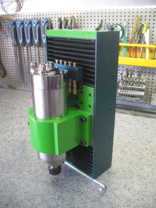

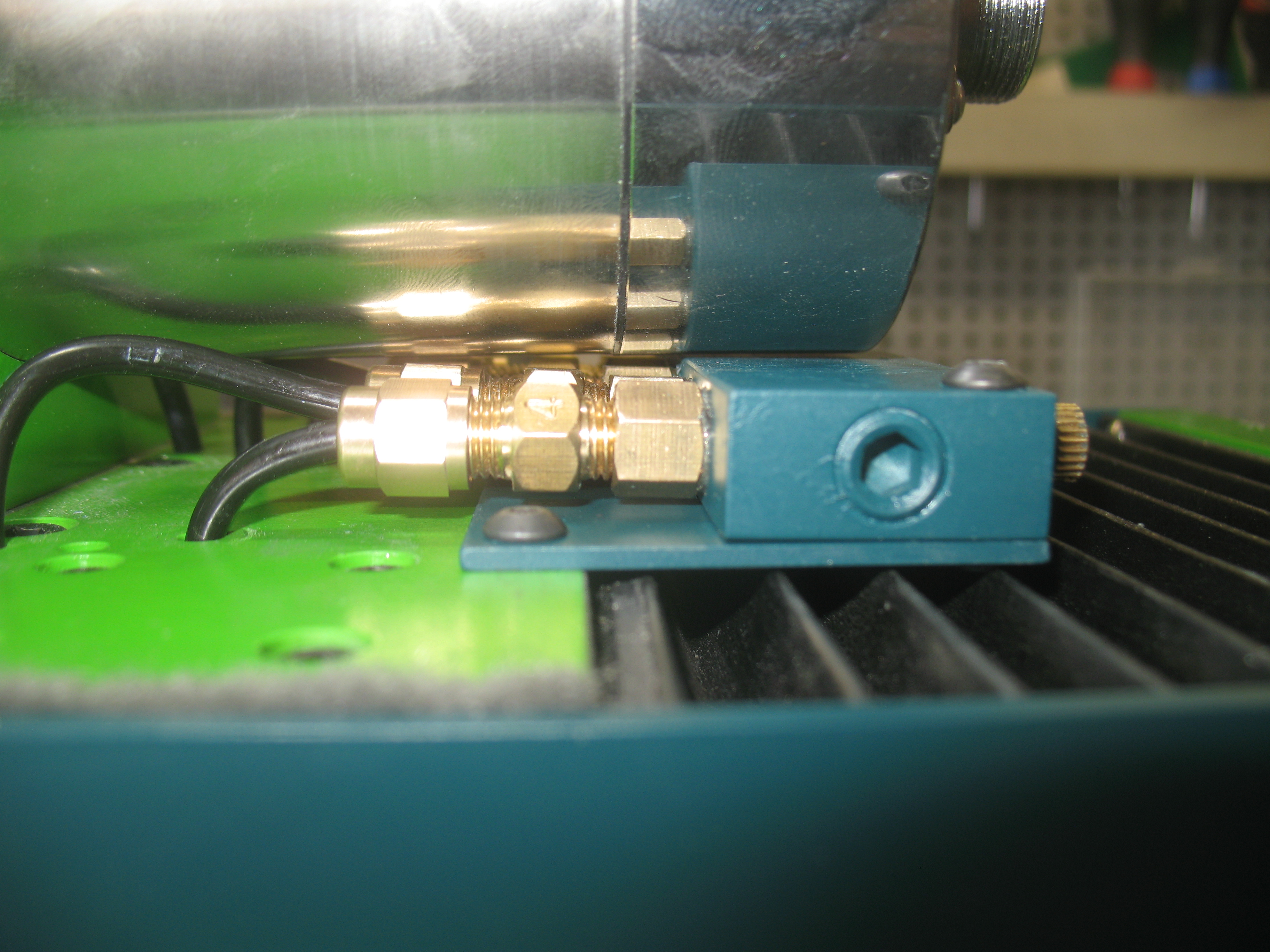

Пока "Хосфрезер" :hehehe: на запрос по поводу держателя шпинделя не ответил, решил подсуетиться сам.
Отвез китайчёнка знакомым мотористам. Они чуть зажали болты, с одного постанова расточили отверстие под шпиндель и фрезернули базовую плоскость.
Расхождение по осям было около 2-х десяток. А дальше, на своем консольном фрезере почистил сверху доступные поверхности.
Красивости наводил напильником и наждачкой, сдирая огрехи литья. Получилось вот так:
Ось Z 018.jpg (5031 просмотр) <a class='original' href='./download/file.php?id=118701&mode=view' target=_blank>Загрузить оригинал (1.88 МБ)</a>
Вывод, покупать надо заготовки без китайской обработки. Дешевле и гарантированно лучше выйдет.
Фердинанд Порше

Шпиндель встанет? Не будет в коллектор масляный упираться?

Лодочник писал(а):Шпиндель встанет? Не будет в коллектор масляный упираться?
Хороший вопрос. Я же базовую плоскость ровнял и где-то пять десяток пришлось снять.
Но вроде встал. Правда зазор всего около миллиметра остался. Пластину под распределитель поставлю чуть потоньше.
Ось Z 023.jpg (4918 просмотров) <a class='original' href='./download/file.php?id=118772&mode=view' target=_blank>Загрузить оригинал (3.25 МБ)</a>
Ось Z 028.jpg (4918 просмотров) <a class='original' href='./download/file.php?id=118774&mode=view' target=_blank>Загрузить оригинал (2.2 МБ)</a>

Юра,сколько у тебя внизу каретки не доезжают?...в смысле,гармошка сколько съедает
И спасибо за идею с липучкой :good:
И не совсем понял,чем вам не угодили такие держаки шпина :thinking: Ну страшненькие.....покрасить мона в эротичный цвет.
У меня на одном хомуте 0.05 вышло (ось||подошва)...повезло наверно
На втором десятка.Собираемся со знакомым приспособу сделать для шлифовального,чтоб прогонять их.
Ну а по жесткости...как их согнуть то можно? У меня индикатор,упертый в шпин шевелится на полторы сотки где-то при 40 кг (отощал за лето наверно,не смог больше потянуть)

Обычно гофра в сложенном состоянии составляет 6-10 % от растянутого.

crazy2k писал(а):А сколько денег вышло обработать крепление шпинделя?
Расточка и фрезеровка базовой плоскости обошлась в 500 рублей. На фрезеровку и обдирку верха потратил 2 часа личного времени.
Константин23 писал(а):Юра,сколько у тебя внизу каретки не доезжают?...в смысле,гармошка сколько съедает
С липучкой ровно 30 мм, ход оси 140 мм.

Константин23 писал(а):И не совсем понял,чем вам не угодили такие держаки шпина
Да нормальные кронштейны для станков по обработки дерева. На металл хотелось бы что-нибудь поприличнее.
А что с ними не так? Жесткость или геометрия?

crazy2k писал(а):А что с ними не так? Жесткость или геометрия?
http://www.cnc-club.ru/forum/viewtopic. ... 94#p378303

Еще вопрос ...чисто практический (есть мысль внедрять во все Z)
Что за шланги черные ? Наш силикон со строй рынка врядли выдержит (пробовал под СОЖ - дуются.если дать давление)
Типоразмер какой на Z ?
У китайцев есть неплохие жесткие именно для быстроразъемного фитинга
ultrus
Сообщения: 1978
Репутация: 1329
Откуда: Воронеж
Сообщение ultrus »
Константин23 писал(а):Что за шланги черные ?
Это трубка для пневматики. Буду менять её на эту: https://darxton.ru/catalog_item/trubka- ... chi-masla/
Пластиковая заламывается на крутых изгибах и не плотно держится в китайских фитингах.

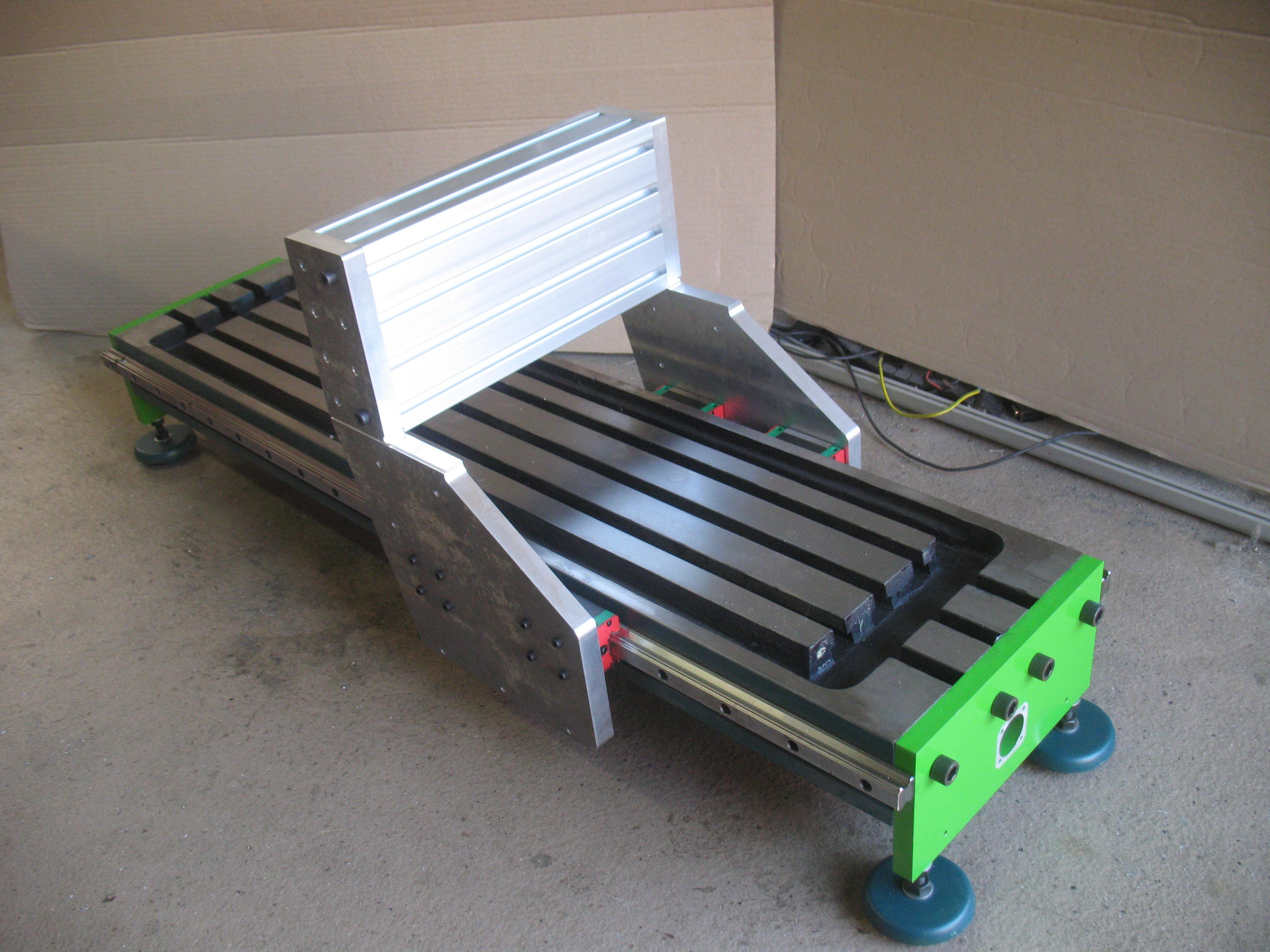

Выходные не прошли даром. Помощник навел красоту на станине:
портал профиль 001.jpg (4400 просмотров) <a class='original' href='./download/file.php?id=119764&mode=view' target=_blank>Загрузить оригинал (4.55 МБ)</a>
Я тем временем пыльнул боковины, а сегодня приехавший профиль отторцевал и нарезал резьбы.
Отверстия в нём 7 мм, как раз под М8. Не надо переходные втулки вкручивать.
В отечественных профилях такого сечения отверстия 12 мм, без втулок никак.
портал профиль 008.jpg (4400 просмотров) <a class='original' href='./download/file.php?id=119765&mode=view' target=_blank>Загрузить оригинал (2.19 МБ)</a>

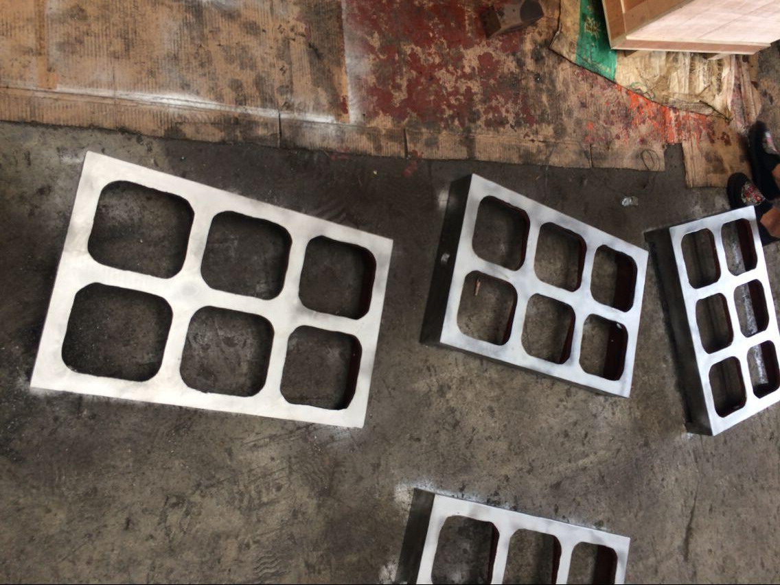

NKS писал(а):Похоже, скоро начнётся охота на столы

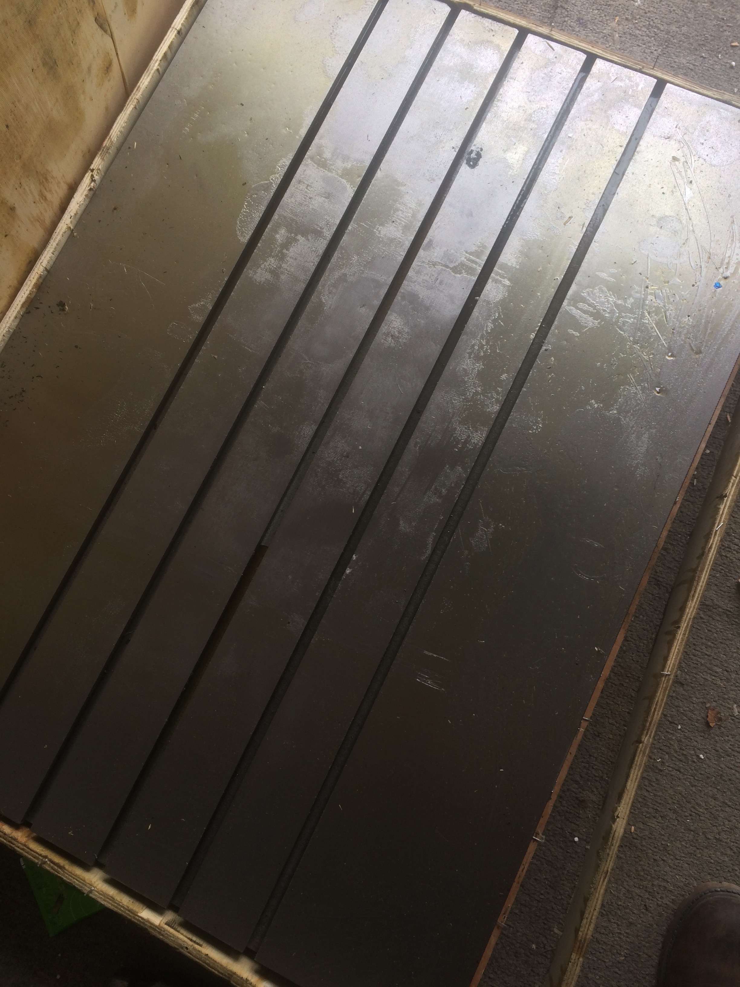

Ты имеешь ввиду столы от промстанков? Не не вариант, узкие они и избыточны для наших самоделок. Этот аж 120 кг весит.
Ко мне едут вот такие столы под профиль: http://www.cnc-club.ru/forum/viewtopic. ... 20#p372691
IMG_8470.JPG (4359 просмотров) <a class='original' href='./download/file.php?id=119767&mode=view' target=_blank>Загрузить оригинал (140.09 КБ)</a>
C840630518E3E1FBD2B702FC704E9C00.jpg (4359 просмотров) <a class='original' href='./download/file.php?id=119770&mode=view' target=_blank>Загрузить оригинал (249.35 КБ)</a>
F0218C41690F22E1037DBD22EE246E60.jpg (4359 просмотров) <a class='original' href='./download/file.php?id=119771&mode=view' target=_blank>Загрузить оригинал (247.93 КБ)</a>
А на более серьёзные сразу с Т-пазами пару вот таких заказал: http://www.cnc-club.ru/forum/viewtopic. ... 00#p350639
IMG_6677.jpg (4359 просмотров) <a class='original' href='./download/file.php?id=119772&mode=view' target=_blank>Загрузить оригинал (1.52 МБ)</a>
Будем станки делать, профиль то девать куда-то надо. :wik:
