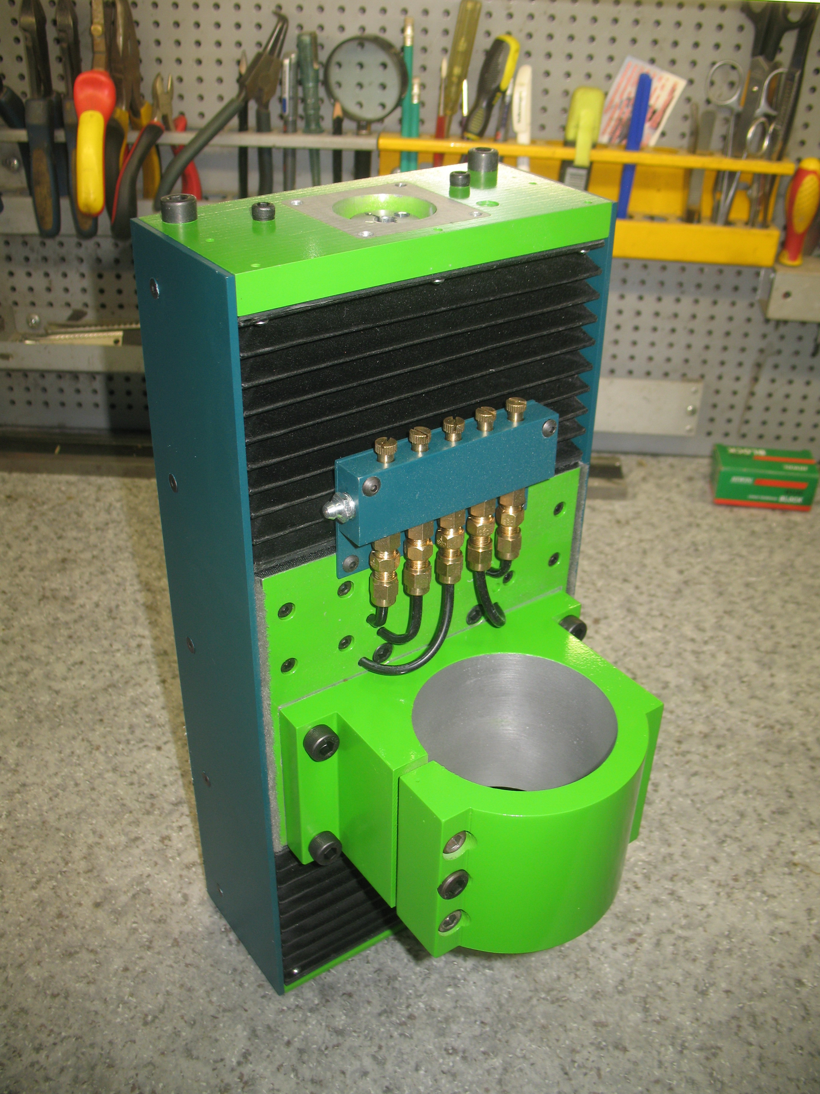

Пока "Хосфрезер" :hehehe: на запрос по поводу держателя шпинделя не ответил, решил подсуетиться сам.
Отвез китайчёнка знакомым мотористам. Они чуть зажали болты, с одного постанова расточили отверстие под шпиндель и фрезернули базовую плоскость.
Расхождение по осям было около 2-х десяток. А дальше, на своем консольном фрезере почистил сверху доступные поверхности.
Красивости наводил напильником и наждачкой, сдирая огрехи литья. Получилось вот так:
Ось Z 018.jpg (5248 просмотров) <a class='original' href='./download/file.php?id=118701&mode=view' target=_blank>Загрузить оригинал (1.88 МБ)</a>
Вывод, покупать надо заготовки без китайской обработки. Дешевле и гарантированно лучше выйдет.

Шпиндель встанет? Не будет в коллектор масляный упираться?

Лодочник писал(а):Шпиндель встанет? Не будет в коллектор масляный упираться?
Хороший вопрос. Я же базовую плоскость ровнял и где-то пять десяток пришлось снять.
Но вроде встал. Правда зазор всего около миллиметра остался. Пластину под распределитель поставлю чуть потоньше.
Ось Z 023.jpg (5135 просмотров) <a class='original' href='./download/file.php?id=118772&mode=view' target=_blank>Загрузить оригинал (3.25 МБ)</a>
Ось Z 028.jpg (5135 просмотров) <a class='original' href='./download/file.php?id=118774&mode=view' target=_blank>Загрузить оригинал (2.2 МБ)</a>

А сколько денег вышло обработать крепление шпинделя?

crazy2k писал(а):А сколько денег вышло обработать крепление шпинделя?
Расточка и фрезеровка базовой плоскости обошлась в 500 рублей. На фрезеровку и обдирку верха потратил 2 часа личного времени.

Еще вопрос ...чисто практический (есть мысль внедрять во все Z)
Что за шланги черные ? Наш силикон со строй рынка врядли выдержит (пробовал под СОЖ - дуются.если дать давление)
Типоразмер какой на Z ?
У китайцев есть неплохие жесткие именно для быстроразъемного фитинга

Константин23 писал(а):Что за шланги черные ?
Это трубка для пневматики. Буду менять её на эту: https://darxton.ru/catalog_item/trubka- ... chi-masla/
Пластиковая заламывается на крутых изгибах и не плотно держится в китайских фитингах.
