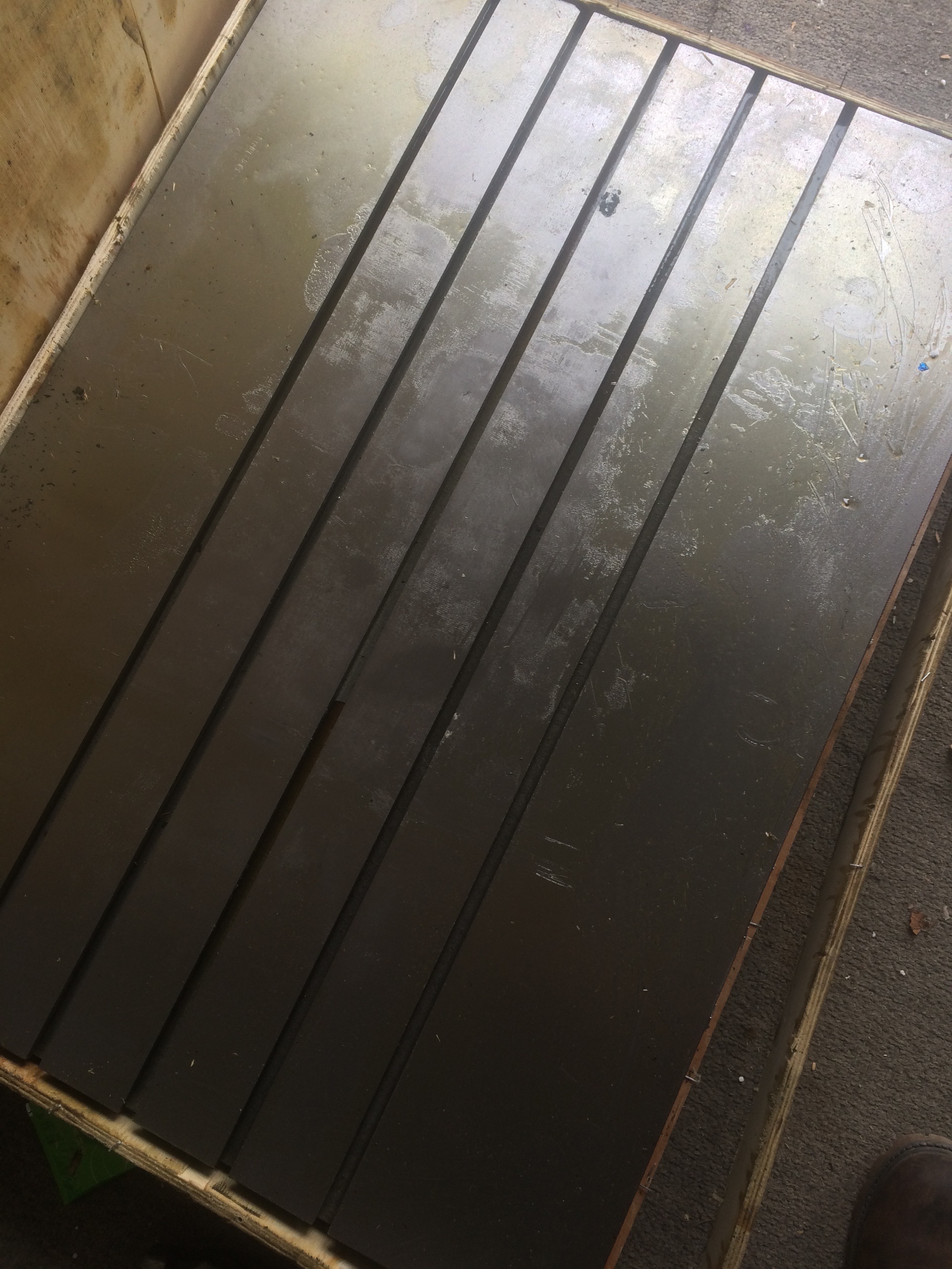

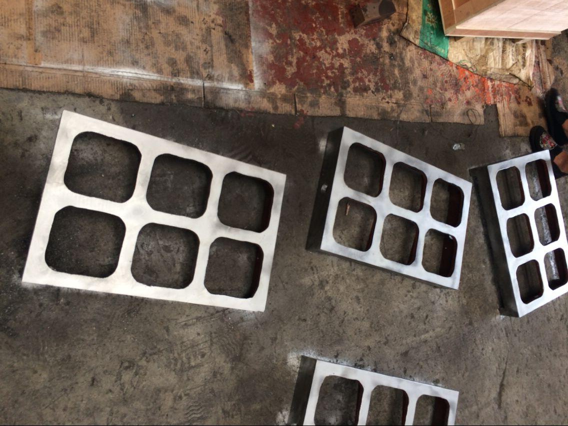

ultrus
Сообщения: 1978
Репутация: 1329
Откуда: Воронеж
Re: Станок 900х180х100 для выравнивания и торцовки профилей
Сообщение ultrus »
NKS писал(а):Похоже, скоро начнётся охота на столы
Ты имеешь ввиду столы от промстанков? Не не вариант, узкие они и избыточны для наших самоделок. Этот аж 120 кг весит.
Ко мне едут вот такие столы под профиль: http://www.cnc-club.ru/forum/viewtopic. ... 20#p372691

А на более серьёзные сразу с Т-пазами пару вот таких заказал: http://www.cnc-club.ru/forum/viewtopic. ... 00#p350639
IMG_6677.jpg (4638 просмотров) <a class='original' href='./download/file.php?id=119772&mode=view' target=_blank>Загрузить оригинал (1.52 МБ)</a>
Будем станки делать, профиль то девать куда-то надо. :wik:
Фердинанд Порше
