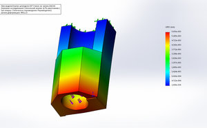

Ну шпиндель в замкнутом контуре сделать непросто.

http://www.cnc-club.ru/forum/download/f ... &mode=viewjohn1987887 писал(а):Хоть кто-нибудь осмелится сделать нормальную трубу на Z со шпинделем внутри, вместо всяких плит с ребрами?

Не считается. Это классический вертикальный фрезер, там полноценная голова. Проблема касается именно портальных станков.

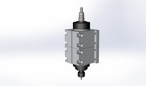

Да ну на!frezeryga писал(а):Ну шпиндель в замкнутом контуре сделать непросто.
Проще некуда:
Ты такую трубу имел ввиду?john1987887 писал(а):Мне очень интересно. Хоть кто-нибудь осмелится сделать нормальную трубу на Z со шпинделем внутри, вместо всяких плит с ребрами?

А юстировать как? Каретки крепить как? Саму такую щдоровую байду под шпиндель 100мм еще расточить надо както.

Ты не понял, это два стандартных китайских крепления шпинделя друг над другом, там уже всё расточено.frezeryga писал(а):Саму такую щдоровую байду под шпиндель 100мм еще расточить надо както.
Ну ты как первоклассник. Эти хреновины крепятся на пластину зетки, сначала выставляется пластина, а потом уже крепится шпиндель.frezeryga писал(а):А юстировать как? Каретки крепить как?

Ну а толку от них двух отдельных? Весь смысл замкнутой трубы в том что она цельная и жесткая.

А скрутить болтами между собой влом? Будет тебе и цельная, и жёсткая.frezeryga писал(а):Весь смысл замкнутой трубы в том что она цельная и жесткая.
Прошу прощения у ТС за оффтоп в теме.
Макс не напрягайся, это я прикалываюсь. John1987887 спросил, я ответил.
