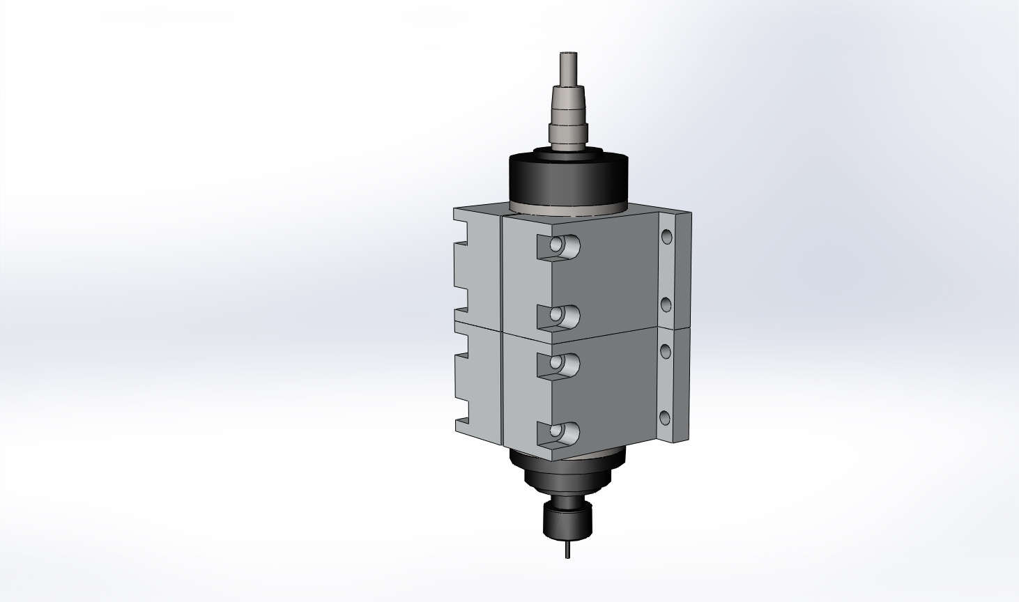

frezeryga писал(а):Ну шпиндель в замкнутом контуре сделать непросто.
Да ну на! :hehehe:
Проще некуда:
Сборка1.JPG (4729 просмотров) <a class='original' href='./download/file.php?id=113024&mode=view' target=_blank>Загрузить оригинал (111.75 КБ)</a>
john1987887 писал(а):Мне очень интересно. Хоть кто-нибудь осмелится сделать нормальную трубу на Z со шпинделем внутри, вместо всяких плит с ребрами?
Ты такую трубу имел ввиду? ;)

Re: Фрезерный станок из полимербетона
А юстировать как? Каретки крепить как? Саму такую щдоровую байду под шпиндель 100мм еще расточить надо както.

frezeryga писал(а):Саму такую щдоровую байду под шпиндель 100мм еще расточить надо както.
Ты не понял, это два стандартных китайских крепления шпинделя друг над другом, там уже всё расточено.
frezeryga писал(а):А юстировать как? Каретки крепить как?
Ну ты как первоклассник. Эти хреновины крепятся на пластину зетки, сначала выставляется пластина, а потом уже крепится шпиндель.
Фердинанд Порше
Ну а толку от них двух отдельных? Весь смысл замкнутой трубы в том что она цельная и жесткая.

frezeryga писал(а):Весь смысл замкнутой трубы в том что она цельная и жесткая.
А скрутить болтами между собой влом? Будет тебе и цельная, и жёсткая.
