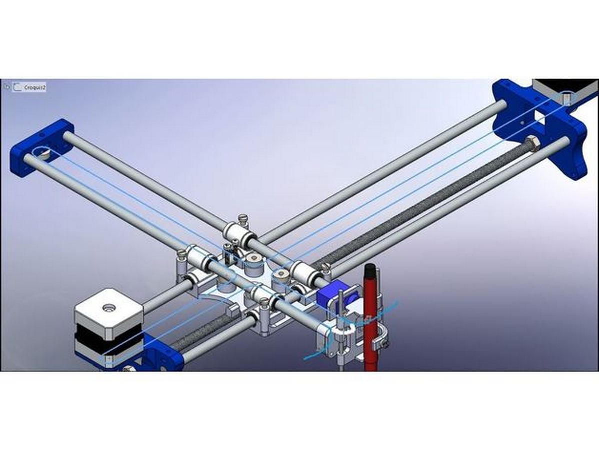

Небольшое дополнение. Если кто захочет собрать станок по этой схеме
001[1].JPG (13980 просмотров) <a class='original' href='./download/file.php?id=155193&mode=view' target=_blank>Загрузить оригинал (87.21 КБ)</a>
в прошивке есть файл config.h, в нём нужно раскоментировать строку
// #define COREXY // Default disabled. Uncomment to enable.

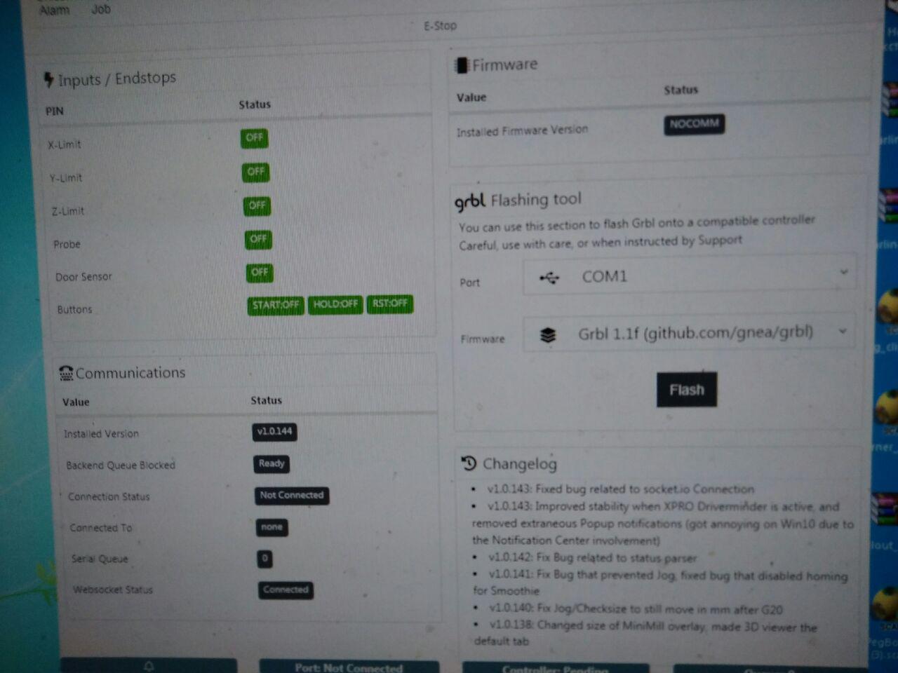

Eщё вариант( сорян за конкурирующий продукт)- внутри контрольной проги есть прошивальщик GRBL 1.1f
photo_2019-02-19_20-03-54.jpg (13714 просмотров) <a class='original' href='./download/file.php?id=157420&mode=view' target=_blank>Загрузить оригинал (92.3 КБ)</a>

Так и не удалось мне победить этот проект . Хотя все программируется и работает через блютуз терминал .
Фукс
Сообщения: 165
Репутация: 6
Re: программа для управлени чпу станками со смартфона по блю
Сообщение Фукс »
вот что пишет . Куда копать дальше ?

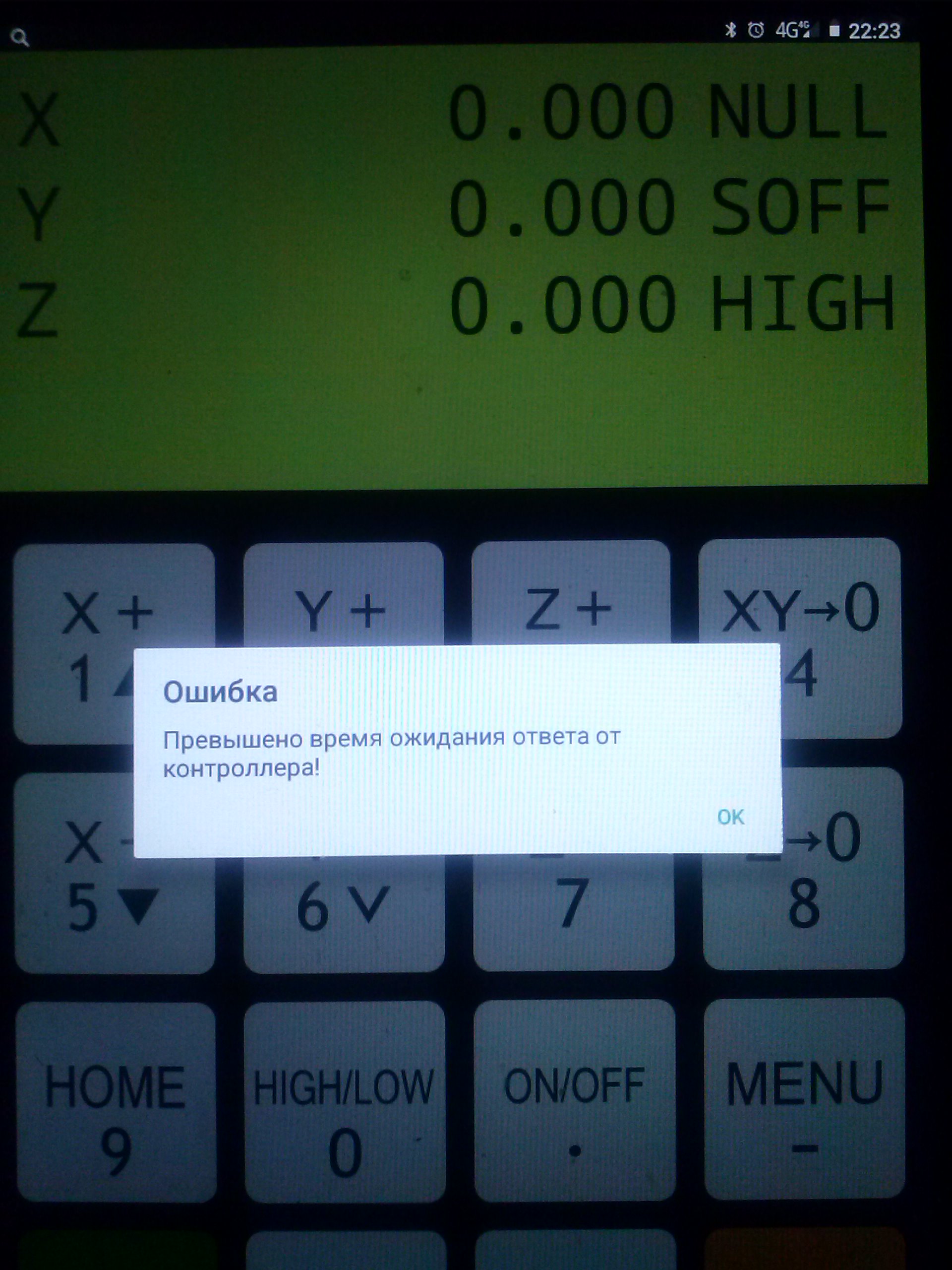

Ilfat
Зарегистрирован: 21 авг 2024, 23:07
Re: программа для управлени чпу станками со смартфона по блютузу
Сообщение Ilfat »
Может кто нибудь помочь.Программа DroidCNC пишет-превышено время ожидания от контроллера.Контроллер GRBL 1.1 БТ модуль НС-06 прошит на скорость 115200.Другие программы с модулем общаются.
