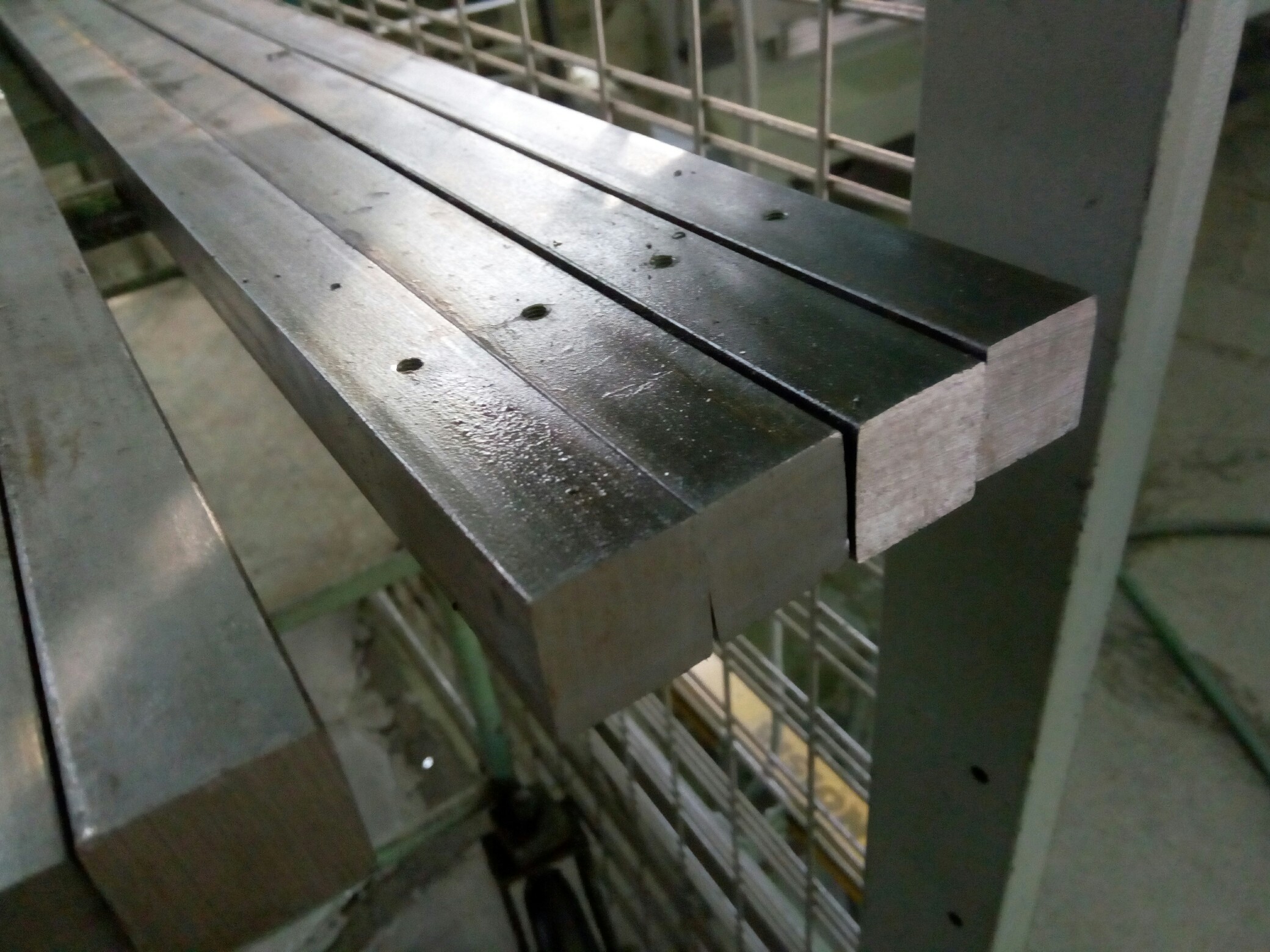

Стальной полнотелый квадрат в сечении,требуется нарезать резьбу м5 на глубину 10 мм,сверлю на малых оборотах и подаче на 20 мм,потом в ход пускаю метчик,метчик сам простой,ломается на каждом 30 отверстии.В качестве сож идёт обилный впрыск масла.

В станке имеется пункт F нажав на мм/об появляется мм/мин
в строке S об/мин меняются на V м/мин
Я понимаю что один оборот сверла (F) снимает 0.1мм к примеру если там поставлю 0.1мм. А вот дальше не понимаю. Сверло же должно опускаться с какой то скоростью, обороты какие давать?Как поступить?

Обороты можно посчитать по формуле через скорость резания.
Диаметр сверла 4.2 мм., за скорость резания (сверлом из быстрореза по стали) можно взять 15 м/мин.
Считаем:
15000:(4.2 ×3.14) =1137 оборотов.
Подачу я бы поставил 0.06-0.08 мм/об.
Считаем:

В том и дело что мне считать ни чего и не надо,там где V я ставлю 15м/мин,жму на м/мин и сразу появляется S 1139 об/мин.sashaK писал(а):Обороты можно посчитать по формуле через скорость резания.
Считаем:
а вот ставить 15 или 120 и так далее вот в чём вопрос.аналогично и подача
