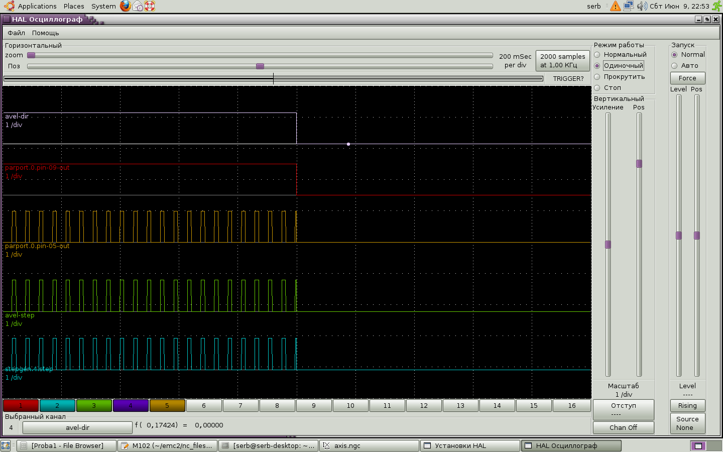

По команде М101 синалы adir и astep отключаются от parport.0.pin-05-out и parport.0.pin-09-out, но не подключаются по команде halcmd net avel-step => parport.0.pin-05-out и halcmd net avel-dir => parport.0.pin-09-out. Вручную ввожу эти команды на parport.0.pin-05-out и parport.0.pin-09-out появляются сигналы.

Запусти емс с терминала:
cd папка_с_кофигурацией
emc
выбрать нужную и запустить
Теперь проделывать все действия и может что полезное выведет.
зы может паузу вставить:
#включаем управление скоростью:
# отключаем пины LPT порта
halcmd unlinkp parport.0.pin-09-out
halcmd unlinkp parport.0.pin-05-out
sleep 2
# подключаем их к stepgen.4
halcmd net avev-dir => parport.0.pin-09-out
halcmd setp stepgen.4.enable 1
exit 0

Терминал после запуска М101 выдал:" <commandline>:0: 'net' requires at least one pin, none given " 2 раза.

По М102 сигналы parport.0.pin-05-out и parport.0.pin-09-out назад к adir и astep тоже не подключаются.

Команда halcmd unlinkp parport.0.pin-09-out в М101 отключает оба пина - и 05 и 09.
Значительно проще быть чуточку внимательней, чем долгое время пускать деньги на ветер
Re: 4-я ось - позиция/скорость
Ошибку ту же выдает?
Может попробуй из строк "=>" убрать... Она может в sh как-то распознаваться по другому...

Nick ты гений! Спасибо большое! Всё срослось, ура! :good:
Сигналы после M101 и M68 E0 Q-100
Screenshot.png (5657 просмотров) <a class='original' href='./download/file.php?id=5789&mode=view' target=_blank>Загрузить оригинал (91.62 КБ)</a>
Nick писал(а):Ошибку ту же выдает?
В shell символы < и > - это перенаправление вывода.
Ещё круглые скобки имеют определённый смысл.
А [ - вообще синоним программы/команды test. :)
s3301 писал(а):В shell символы < и > - это перенаправление вывода.
Точно, а я как-то и забыл :freak:
