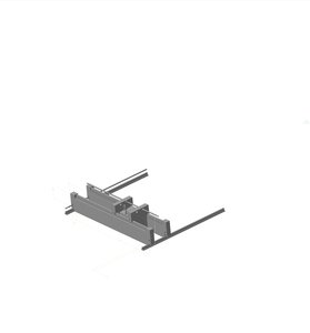

И по поводу того что нет крепежных элементов между стенками, это только по тому что была задача определить внешний вид самого портала и кареток а так же их сочетание в общей конструкции.

вот картинка

Дмитрий, начертите станок полностью, если желаете получить комментарии к конструкции.

Ну считаю что такого достаточно так как сама станина со стойками может быть любой конструкции. Тем более что станина неподвижна. И будет с прорезями под Т болты. Так же соединительные контуры обвязки и крепёжные элементы могут изменяться по мере сборки. Есть уже первые элементы которые уже пошли в окончательную обработку на фрезу.

Когда sbr приедет, и вы их в руках покрутите. Тогда поймете, что каретки хлипкие. И в вашей конструкции с "большущим" рычагом по Z, будет болтанка на фрезе.
Конструкцию вы подсмотрели на мостовом кране. Так он же кран, а не фрезерный станок. И позаимствовать надо было только низкий портал. Если я вас правильно понял про консольное плечо. А передвижение по Y, делали бы по классической схеме.
P.S. Недавно пришлось делать выборку в д16, 14 мм фрезой в настольном сверлильном станке. Когда я грубил, у меня станок весом 150 кг прыгал по верстаку. Хотя сверлильный станок выглядит крепко и советский.

направляющие уже пришли, и да они жидкие, но конструктив должен погасить жижу.

Я станок с таким полем собираю уже год. Вложил 260 тыс. руб. А показать на форуме стыдно! Наступил на все грабли, про которые здесь на форуме пишут.
Зря вы НЕ прислушиваетесь к советам людей с медальками. Потом пожАлеите!

Я надеюсь такие грабли мне удастся обползти, я планирую перевод на более прочный материал после отработки и наладки. Первый пуски все покажет, где и как укрепить всю эту требуху. Так же позволит отработать конструктив на живой модели, далее естественно гораздо прочнее, но так же из говна и палок.

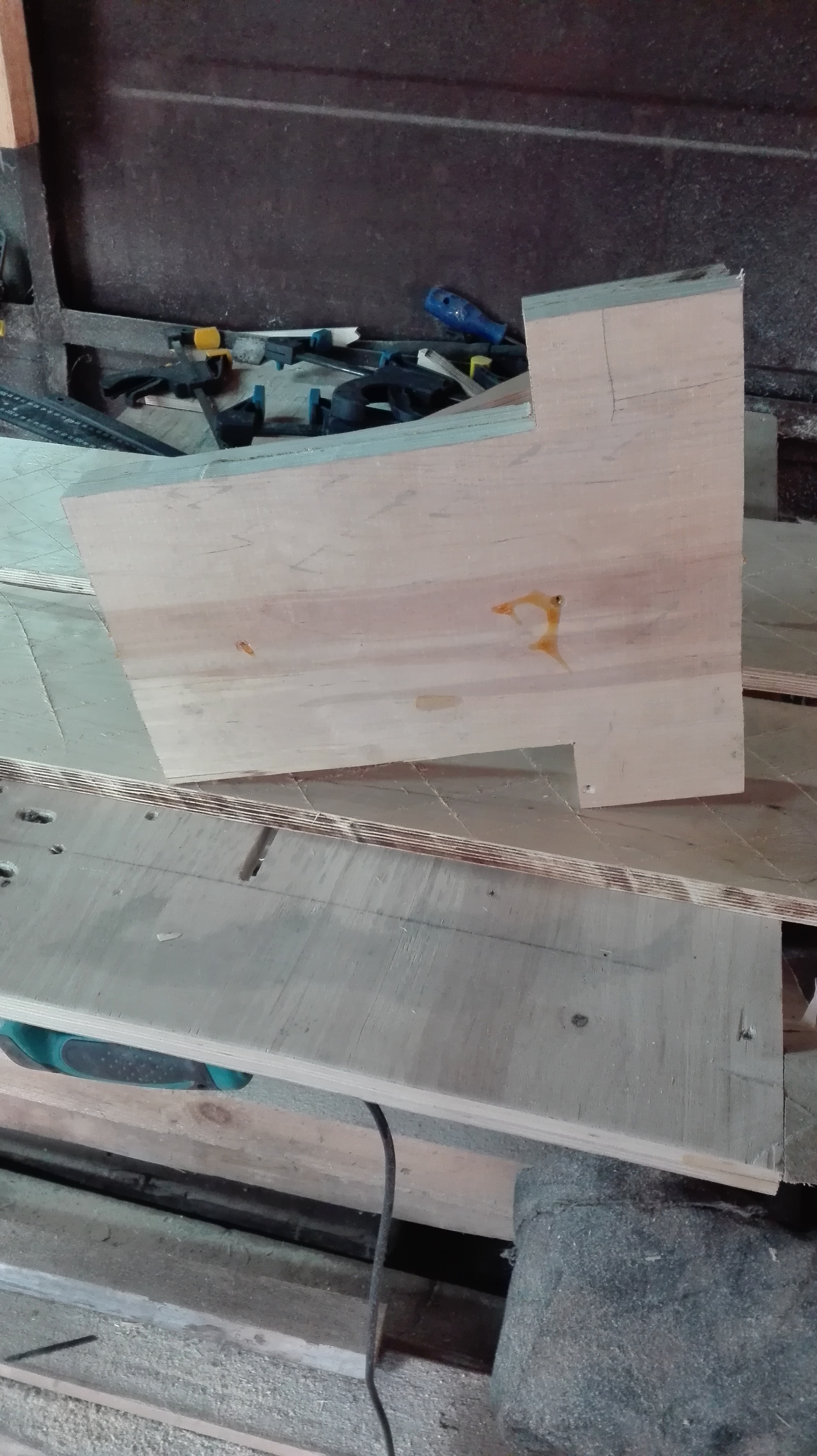

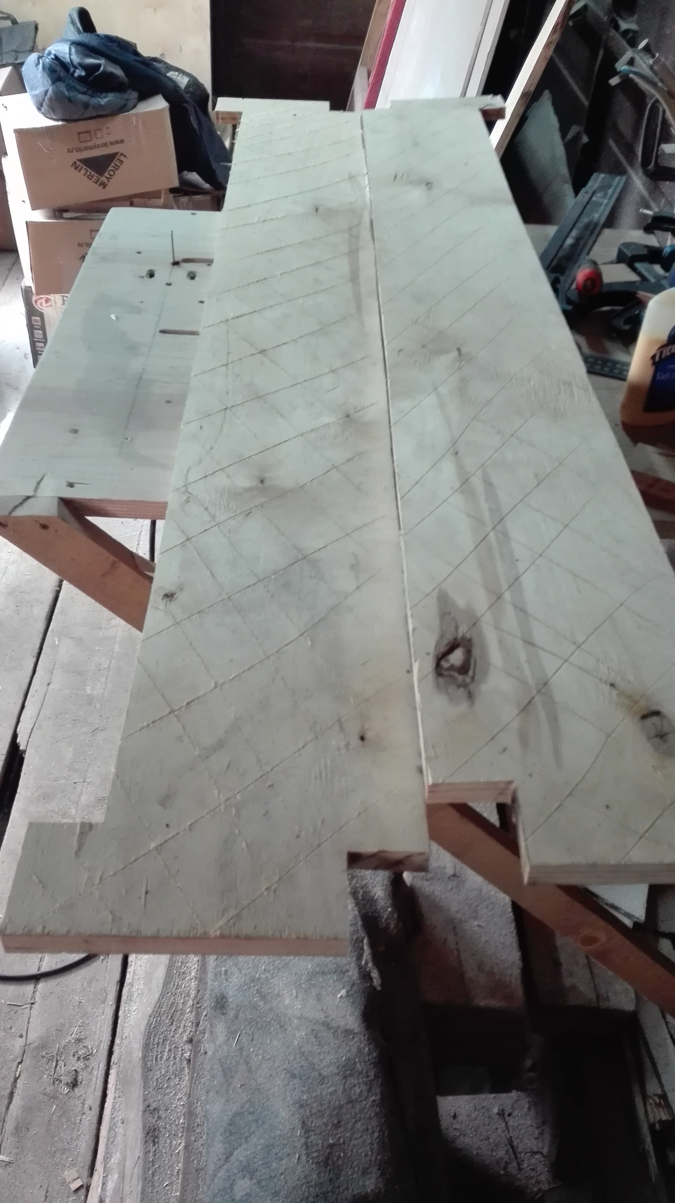

Я не могу добавить фото, размер позволяет, просто выкидывает на страницу логина, через правку работает.
IMG_20170607_150029.jpg (3847 просмотров) <a class='original' href='./download/file.php?id=113633&mode=view' target=_blank>Загрузить оригинал (2.46 МБ)</a>
IMG_20170607_150020.jpg (3845 просмотров) <a class='original' href='./download/file.php?id=113634&mode=view' target=_blank>Загрузить оригинал (2.79 МБ)</a>
IMG_20170607_150010.jpg (3845 просмотров) <a class='original' href='./download/file.php?id=113635&mode=view' target=_blank>Загрузить оригинал (2.53 МБ)</a>

Вот так и рождается классика.
Так это в муках, ошибках и исправлениях.
Смотришь что не здорово, косяки исправляешь, лишнюю сложность убираешь. Вскоре глядишь что проект начинает напоминать уже существующие. Пройдя по своим граблям уже понимаешь для чего в этом месте раскосы, а для чего там поперечина.
Как в эволюции животных - нет таких у которых 2 головы, нет таких у которых 5 ног

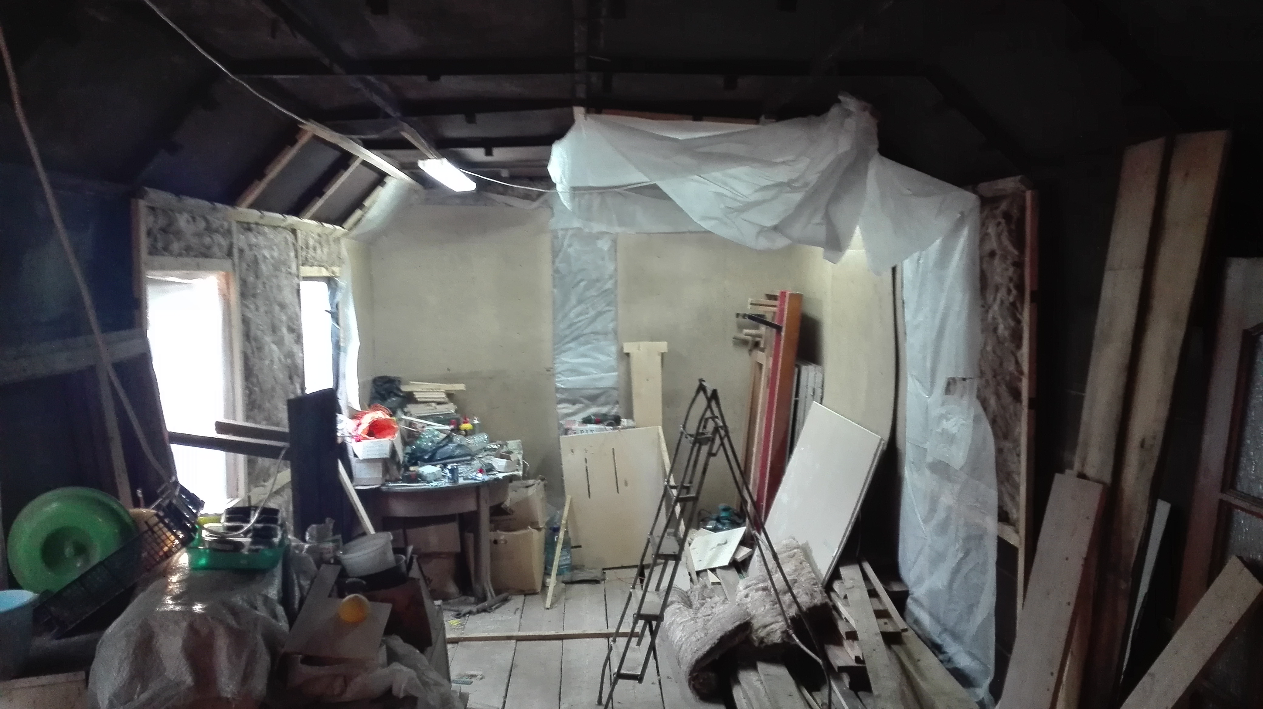

IMG_20170718_182021.jpg (3309 просмотров) <a class='original' href='./download/file.php?id=116277&mode=view' target=_blank>Загрузить оригинал (2.46 МБ)</a>
подготовка цеха

Просто коллега, если уж вас так интересует, мне требуется рабочее поле для нескольких деталей одновременно разложенных по столу, и обработка на данном оборудовании, максимум дюраль, причем без точностей которые все не видят, для точности будут просто в последствии заказаны у нас нормальные валы, с нормальными подшипниками скольжения.
Изготавливать на первое время багет, и прочее что лезет на 1000х1000.
После модернизации мне удастся выйти на 1200х1200, но скорее всего я просто соберу новый станок но с норм деталями именно для обработки железа.
Этот же оставлю для забавы, фигурки вырезать, табуретки делать.
А так пока то что есть в бюджет 60к руб, причем материал который идёт на цех тоже в этот бюджет заложено. Цех будет готов к концу сентября вместе с полами, далее сварка станины и основания под это пока оборудование. Дальше посмотрим.
