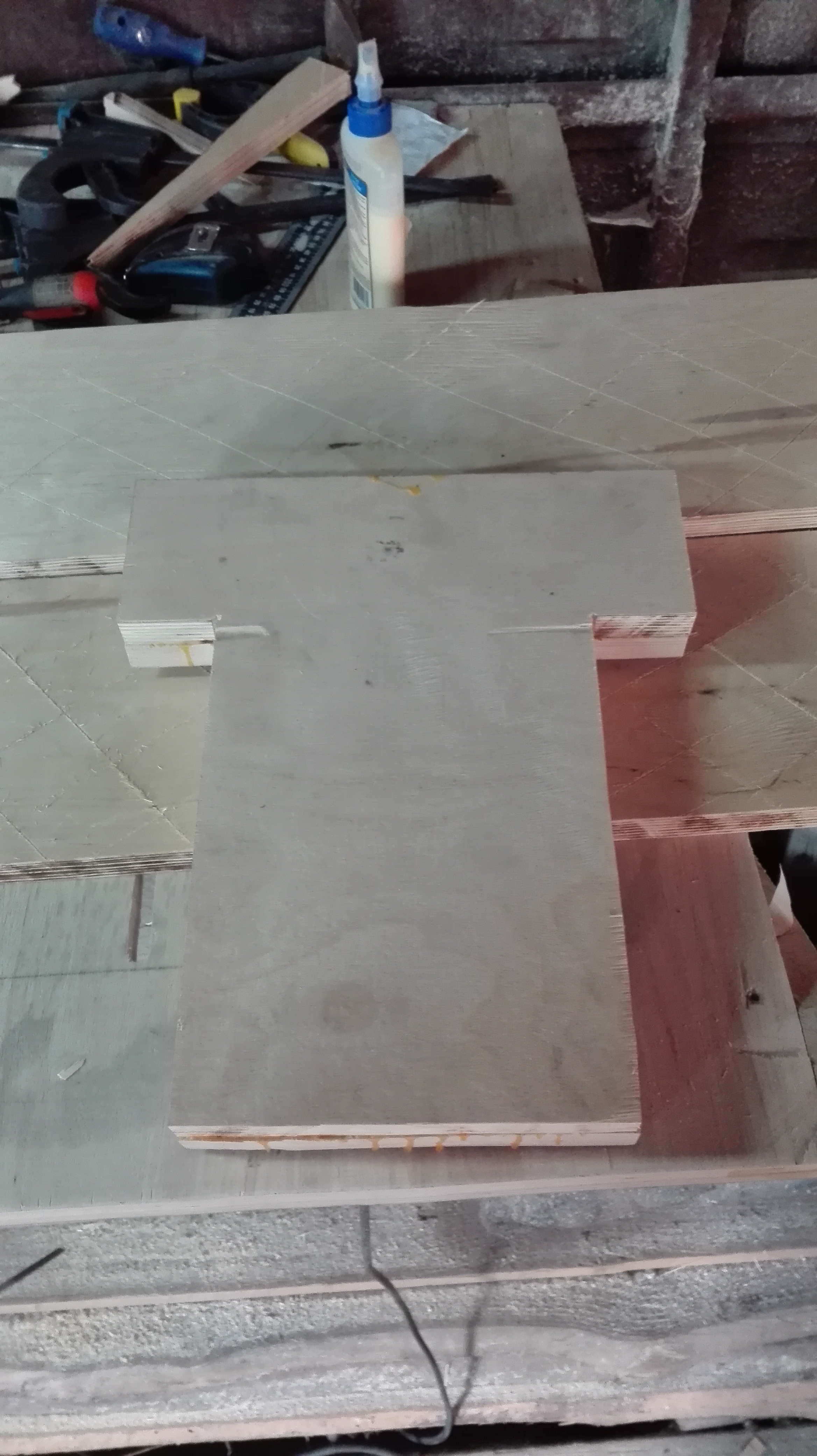

IMG_20170718_182021.jpg (3512 просмотров) <a class='original' href='./download/file.php?id=116277&mode=view' target=_blank>Загрузить оригинал (2.46 МБ)</a>
подготовка цеха
