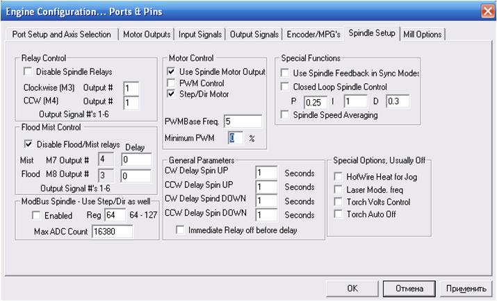

2 В настройках шпинделя снимаю галочку Disable в верхнем левом меню и указываю на Выход 1, для вращения по и против часовой стрелки. Шпиндель не реагирует ни на какие команды. м03, м04, нажатие кнопочек и т.д. Лишь на секунду загорается желтым "Dwell" И тухнет.

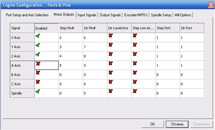

в настройках "Port & Pins"
проверь эти значения
1) вкладка "Motor Outputs" , чтоб напротив Spindle стояла галка
2) вкладка "Outputs Signals", чтобы Output#1 был активен и установлен правильный пин и полярность(Актив лоу)
3) вкладка "Spindle Setup", зделай так

Упс...
Первый пункт не выполнил. Огромное спасибо. Сейчас бегу в цех к "Кормильцу - 1", попробую. Скоро и станок выложу, посмеетесь.

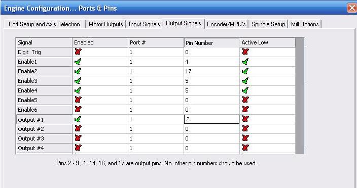

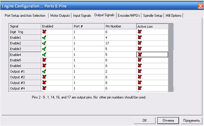

Мозг вот-вот рванет. За целый день, я смог выяснить, что безупречная работа реле шпинделя возможна только при такой настройке выходов. Оси естественно не работают. Достаточно снять галочку "Active low" напротив любой оси, чтобы шпиндель умер. Бред. Я уже посматриваю на паяльник...

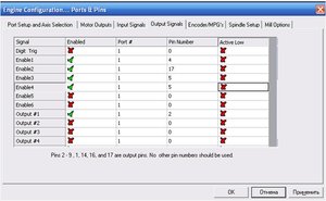

Не работает. :cry:
Работает только так, как написал в предыдущем письме, но мне оси тоже нужны :hehehe:
Переустановка Mach, его драйвера и профиля ничего не дают.
Указываю пин (8608 просмотров) <a class='original' href='./download/file.php?id=4418&mode=view' target=_blank>Загрузить оригинал (45.79 КБ)</a>
Указываю пин
Оставляю выход активным (8608 просмотров) <a class='original' href='./download/file.php?id=4419&mode=view' target=_blank>Загрузить оригинал (58.06 КБ)</a>

Re: настройка mach3
А зачем Enable включены да еще на разных Enable одинаковые порты прописаны?

aftaev писал(а):А зачем Enable включены да еще на разных Enable одинаковые порты прописаны?
Китайский драйвер шаговых двигателей требует сигнал на запуск/удержание по каждой из осей. Оси Z и A соответственно запараллелены.
Re: настройка mach3
У тебя Step оси X прописан на тот же самый пин, наверное потому и не работает!

Nick писал(а):У тебя Step оси X прописан на тот же самый пин, наверное потому и не работает!
Прости, Nick, я обманул. скрины я снимал дома, по памяти.на станке этих проблем нет.
