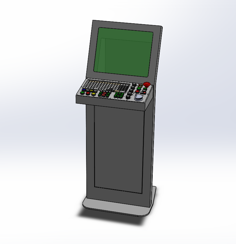

ну вот под все внешние и пиши
Я себе вообще под полноценный пульт делаю

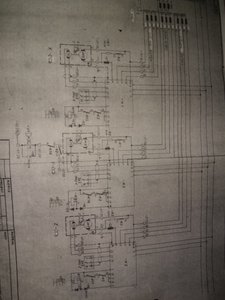

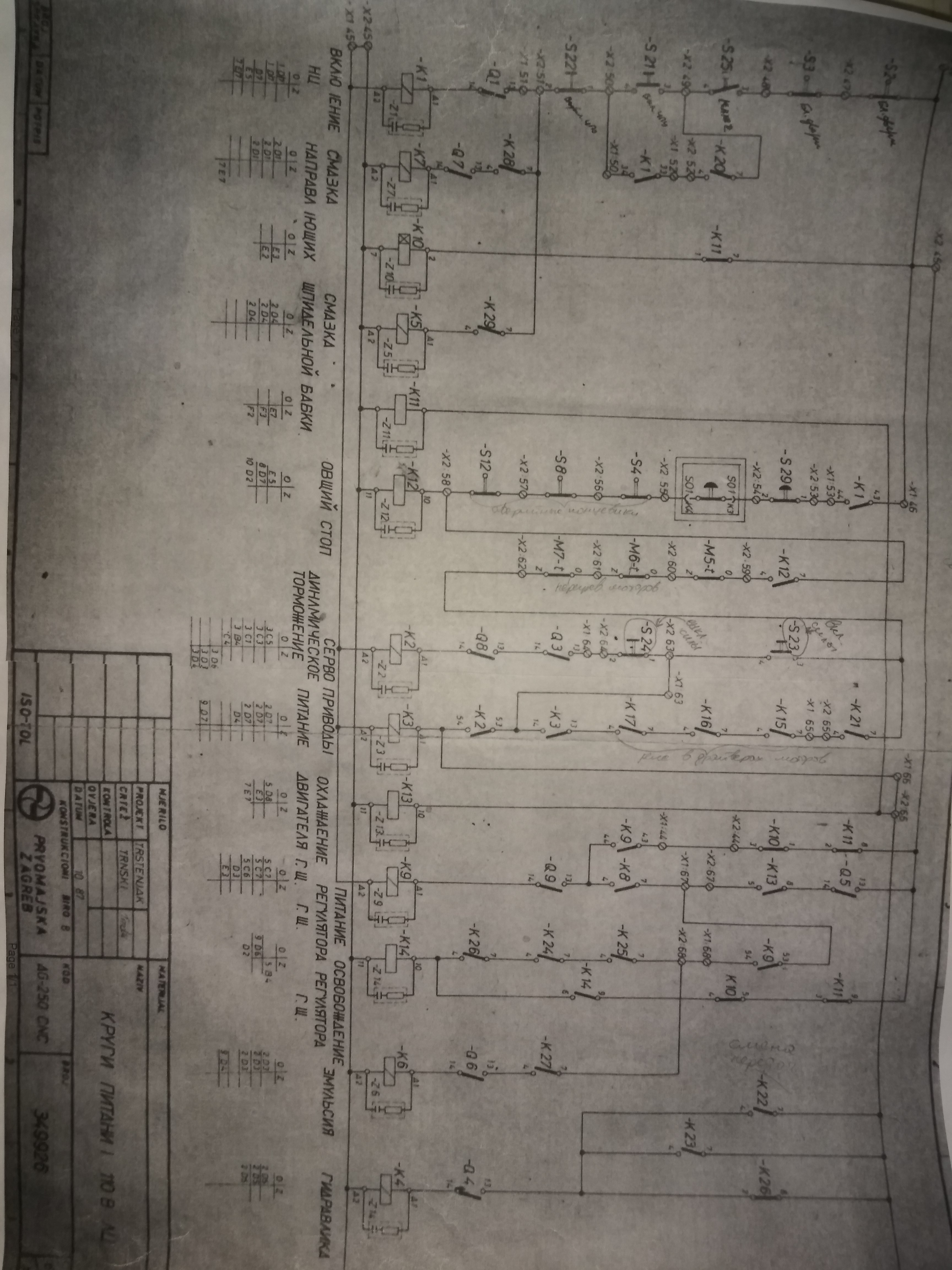

По кнопке ЕСТОП- на пульте станка присутствует такая, отрубает силу на сервоприводы и привод шпинделя. Ее оставлю, в ЧПУ ничего заводить не нужно. В раздумьях, куда завести ЕСТОП с экрана. Схему приложу. Штатная кнопка на схеме S01.

botcman писал(а):По кнопке ЕСТОП- на пульте станка присутствует такая, отрубает силу на сервоприводы и привод шпинделя. Ее оставлю, в ЧПУ ничего заводить не нужно. В раздумьях, куда завести ЕСТОП с экрана. Схему приложу. Штатная кнопка на схеме S01.
Так кнопка ЕСТОП не должна отрубать силу на привода, на форуме читал об этом. Экстренный стоп должен останавливать все привода, а если отрубить силу моторы будут вращаться на выбеге.

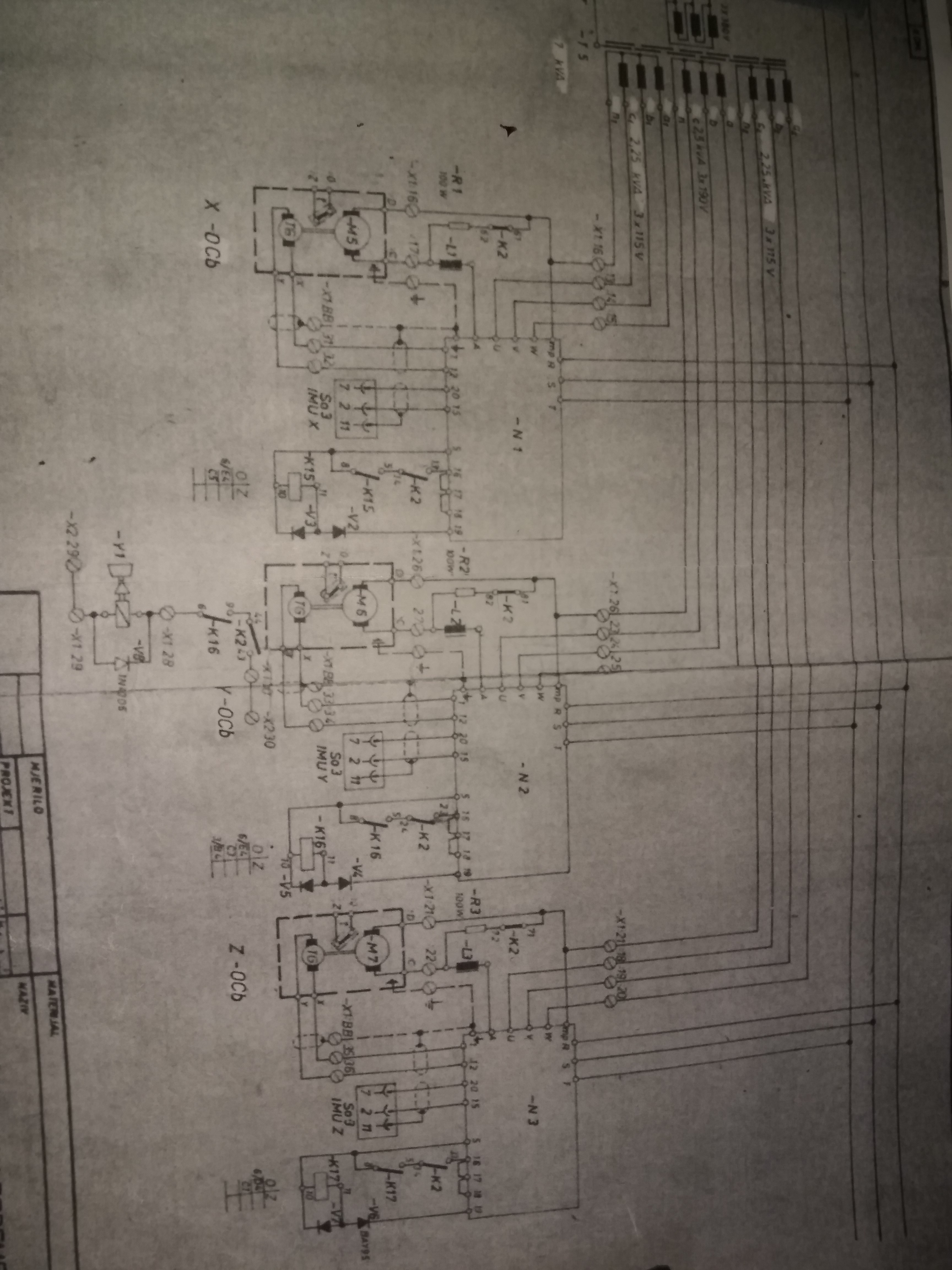

По схеме подключения электромоторов и драйверов силовой выключатель при подаче напряжения включает моторы, а при снятии напряжения отрубает моторы то драйверов и переключает их на тормозные резисторы, как то так.

botcman писал(а):По схеме подключения электромоторов и драйверов силовой выключатель при подаче напряжения включает моторы, а при снятии напряжения отрубает моторы то драйверов и переключает их на тормозные резисторы, как то так.
Тогда другое дело.

На схемах это К2.

на выбеге только шпиндель крутится а оси встают колом. естоп должен гарантированно отрубать станок а значит он недолжен зависить от сложной электроники,недолжен работать через стойку или драйвер. это как стопкран в поезде не через машиниста ни через никакую электронику а просто кран который спускает воздух из магистрали без вариантов 100% надега. естоп это крайняя мера он помимо самой остановки должен обесточивать станок на случай если коротнуло пожар дым со шпинделя попер итд. во всех остальных случаях жмите простой стоп который затормозит все программно.

В ЧПУ с сервами делается так: нажимается кнопка пуск или включается через ЧПУ и включается пускатель на каждой серве, питая ее. Если серва выбросит критическую ошибку(дым из сервы повалил), то серва вырубает пускатель и обесточивает себя.
По концам осей кроме концевиков которые заведены в ЧПУ, ставятся аварийные концевики которые подключаются к серве или к шаговикам. И если по каким либо причина(ЧПУ повисло) ось пролетела концевики, то наезжает на аварийный концевик и он отключает серву по сигналу Pot/Not или Enable у шаговиков.
Естоп не должен вырубать всю силовух. Если на шпиндель началась наматываться рубашка, то при нажатии Естоп шпиндель и оси должны максимально быстро остановится (включится эл. торможение). А если вырубили для "надежности" всю силовуху то чем тормозить? Шпиндель по инерции будет вращаться на выбеге. У серв delta есть даже специальные аварийный вход Estop при активации которого серва резко останавливается.
Estop от Stop отличается тем что при Estop идет жесткое торможение при котором координаты осей могут слететь. Так как задача быстро остановиться, а не выполнять плавное торможение. Stop - останавливает оси используя настройки разгон/торможение.
