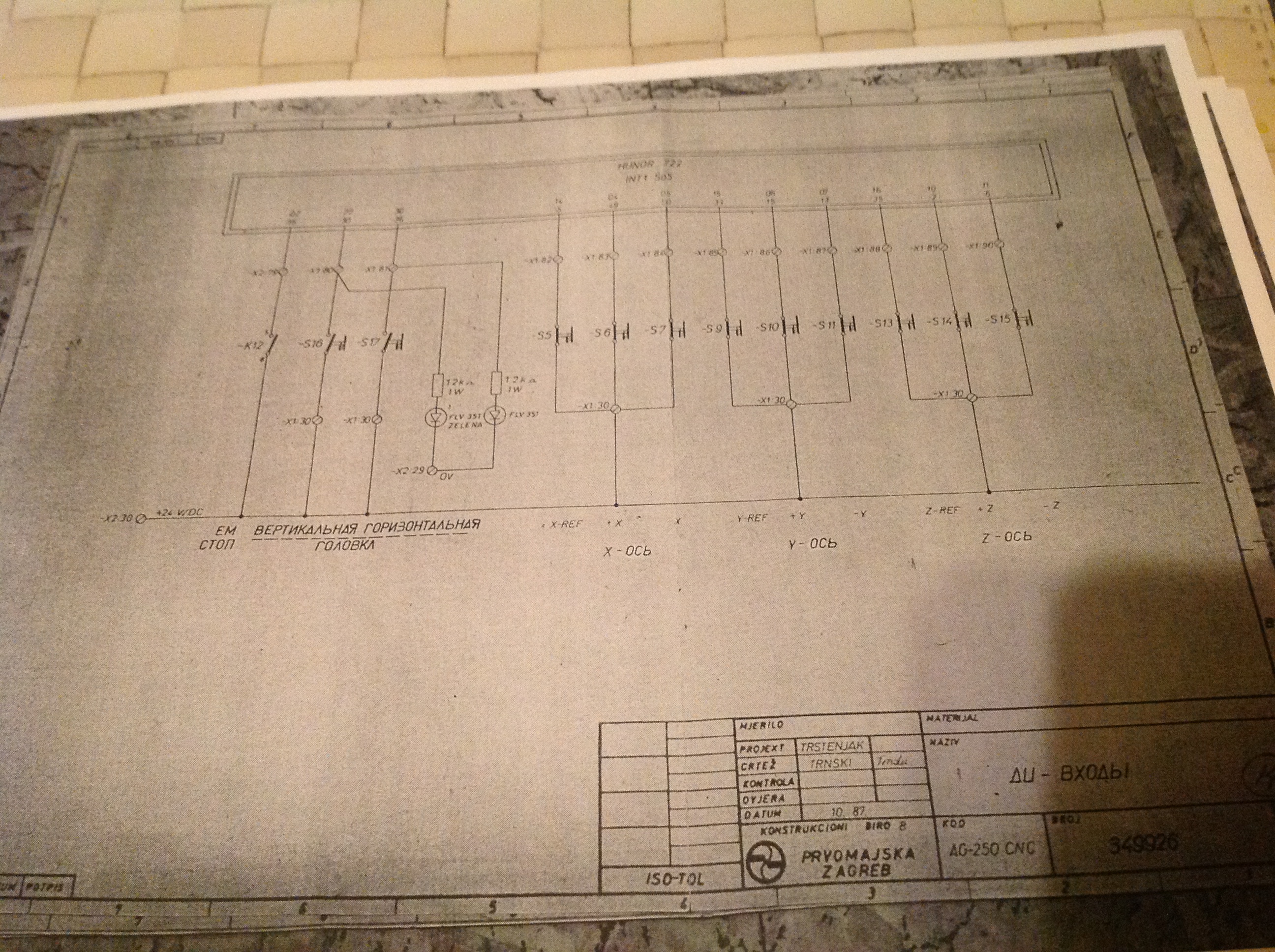

Решился на создание темы на сдешнем форуме в надежде на помощь. Есть вналичии югославский станок АГ250 с ЧПУ Хунор. ЧПУ просится в помойку, его место займет рязанский аналог Месы. Времени на работу со станком катастрофически не хватает, поэтому тема будет обновляться не часто. В электрике соображаю неважно, с Линуксом дела обстоят еще хуже, поэтому не судите строго. Еще есть Хал и Ини файлы с налогичного станка, любезно предоставленные чипмейкеровцем. Что-то буду брать там.
Пока вопрос такой- на сколько я понимаю, концевики осей нормально замкнуты, так? Вот схема.
image.jpeg (5015 просмотров) <a class='original' href='./download/file.php?id=105509&mode=view' target=_blank>Загрузить оригинал (2.07 МБ)</a>

botcman писал(а):Что означает not в конце каждой строчки?
Инвертированный сигнал. То есть напряжения на входе нет - 1, есть - 0.
Как раз для нормально замкнутых концевиков.

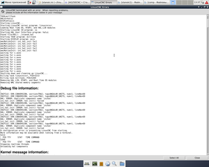

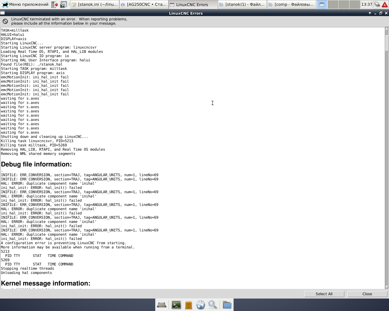

Результат
фото8.png (4896 просмотров) <a class='original' href='./download/file.php?id=105540&mode=view' target=_blank>Загрузить оригинал (192.15 КБ)</a>

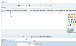

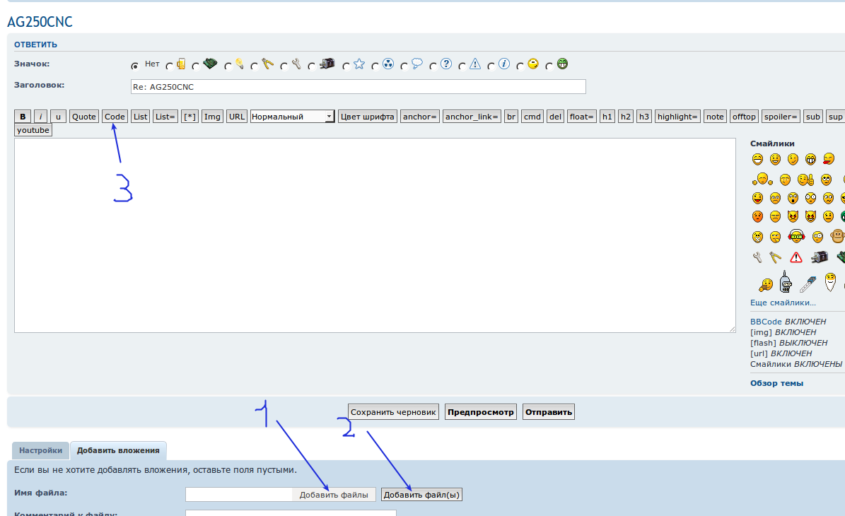

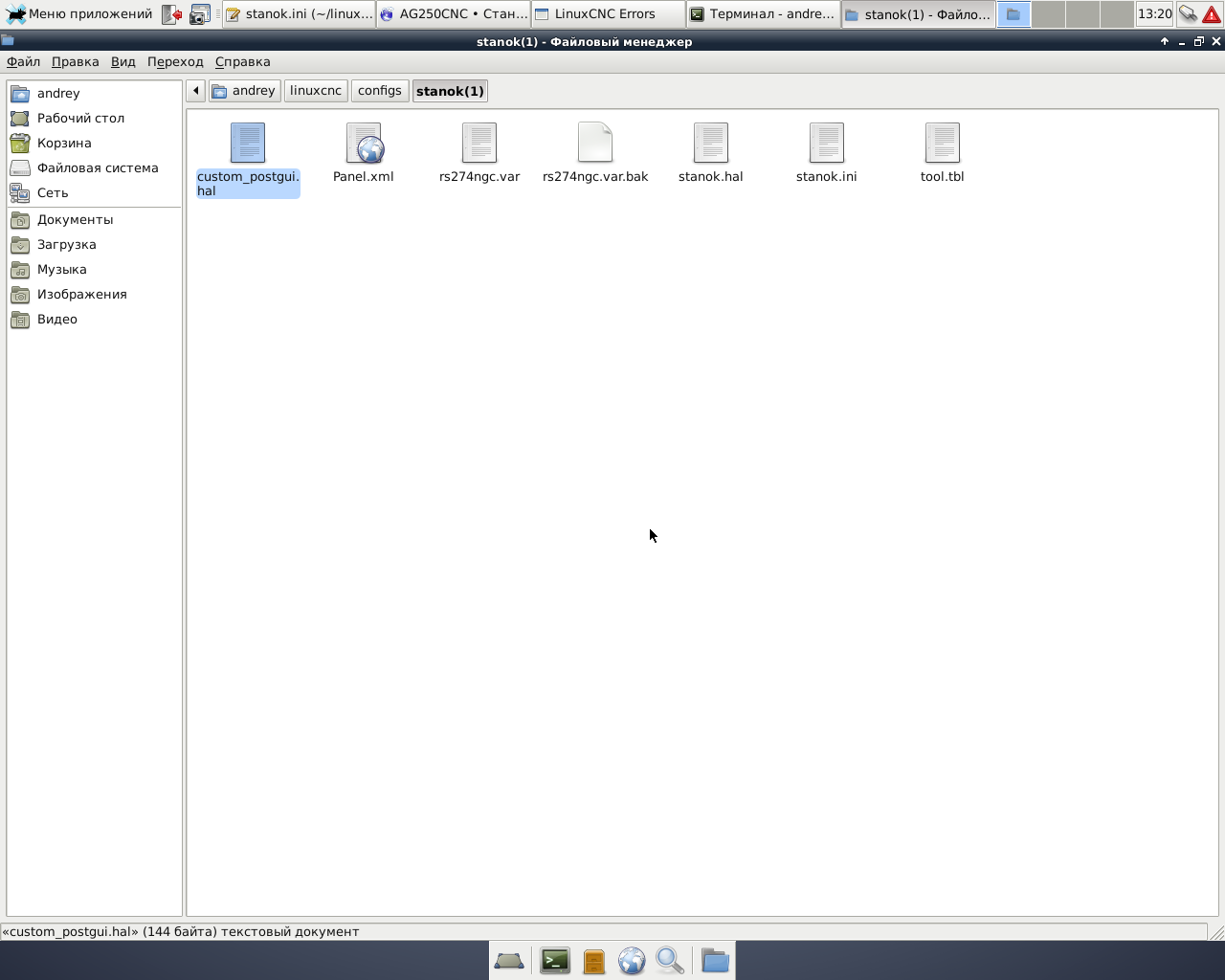

Научите, как правильно выкладывать Хал и Ини.
Сообщения: 8167
Репутация: 1589
Re: AG250CNC
Сообщение nkp »
если выложить сами файлы,то 1,2
если код : 3
выше пост можно подредактировать:
выдели тест,нажми кнопочку "Code",всё :)
Выделение_086.png (4889 просмотров) <a class='original' href='./download/file.php?id=105541&mode=view' target=_blank>Загрузить оригинал (83.84 КБ)</a>

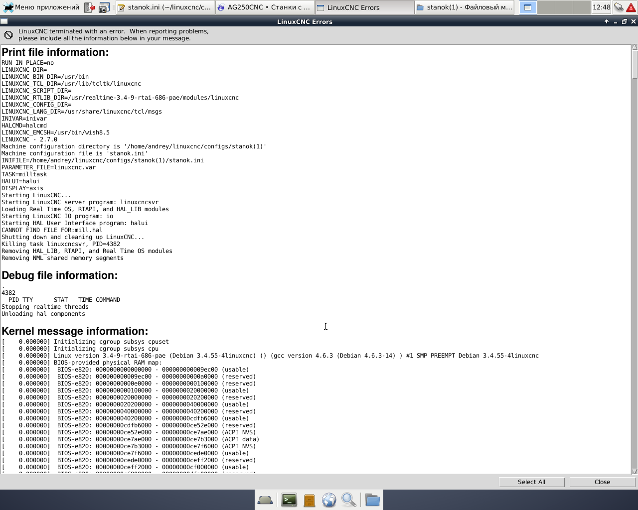

Сообщения: 8167
Репутация: 1589
Re: AG250CNC
Сообщение nkp »
не запускается у тебя ,так как не находит файл mill.hal

botcman писал(а):Что должно быть в этом файле?
смотри - ты выложил выше свой ини файл
там есть раздел вот такой:
[HAL]
HALUI = halui
HALFILE = mill.hal
HALFILE = custom.hal
POSTGUI_HALFILE = postgui_call_list.hal
это все файлы ,которые (как минимум) должны быть в папке конфигурации(ну то есть в твоей рабочей папке)
я не знаю - что за файлы у тебя там есть
может у тебя всё прописано в custom.hal и этот mill.hal тебе вовсе не нужет :)
если всё так и его нет совсем ,то просто закомментируй эту строку:
вот так
#HALFILE = mill.hal
зы
на будущее:
вываливай больше информации
от этого зависи - сколько времени ты будешь копырсаться без нужной помощи :)

Вот все, что там есть
фото9.png (4868 просмотров) <a class='original' href='./download/file.php?id=105545&mode=view' target=_blank>Загрузить оригинал (95.16 КБ)</a>
Сообщения: 8167
Репутация: 1589
Re: AG250CNC
Сообщение nkp »
ну тут в ини должно быть примерно так:
[HAL]
HALUI = halui
HALFILE = stanok.hal
POSTGUI_HALFILE = custom_postgui.hal
botcman
Сообщения: 532
Re: AG250CNC
Сообщение botcman »
Вот
фото10.png (4855 просмотров) <a class='original' href='./download/file.php?id=105546&mode=view' target=_blank>Загрузить оригинал (182.32 КБ)</a>
