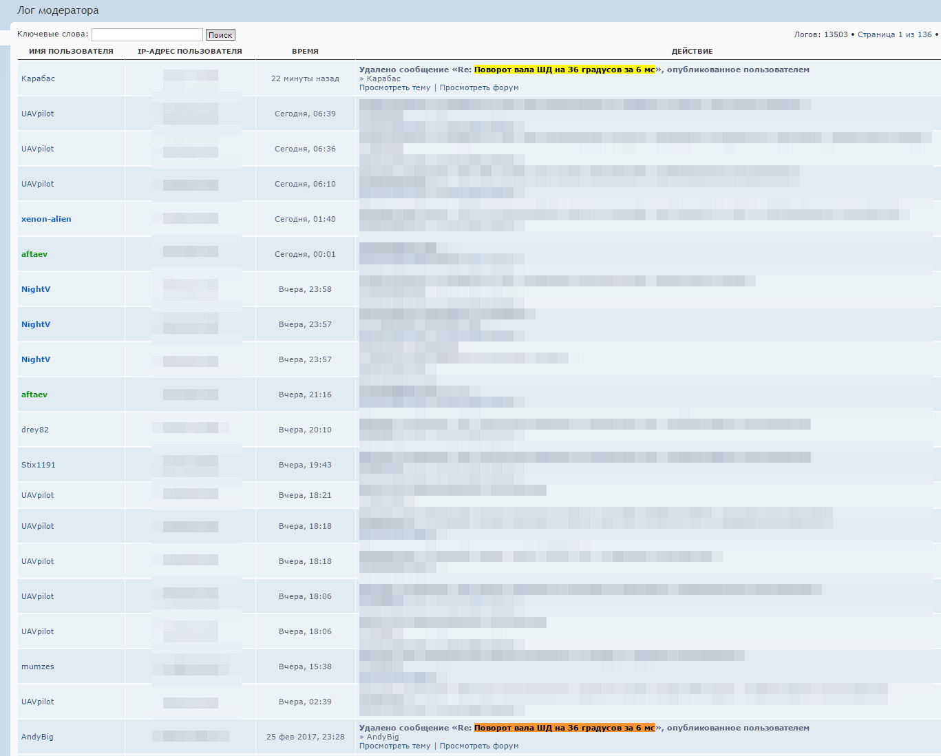

Re: Поворот вала ШД на 36 градусов за 6 мс
ScrewDriver писал(а):О, отлично. Уже и сообщения пропадают из темы :lol:
Так и победим (с) :hehehe:
Никто ничего не удалял.
Только Карабас свое собственное сообщение.
2017-02-27_13-52-36.png (3145 просмотров) <a class='original' href='./download/file.php?id=104563&mode=view' target=_blank>Загрузить оригинал (71.21 КБ)</a>
Карабас
Сообщения: 1764
Репутация: 690
Сообщение Карабас »
michael-yurov писал(а):Только Карабас свое собственное сообщение.
Посчитал , что я тут лишний...
Сергей Саныч писал(а):я ж говорил, что будет срач
Может, модераторы хоть отделят "дискуссию" в отдельную тему.
Попытался отделить.
Не получилось. Слишком переплетены сообщения.

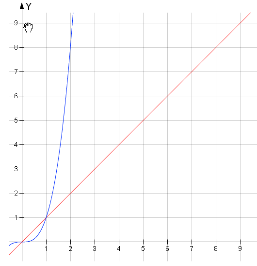

Сообщение Voldemus »
michael-yurov писал(а):А топикстартеру, полагаю, стоит рассматривать не трапецеидальный режим изменения скорости, а, что-то такое:
У меня разгон по линейному закону (красный график), хочу сделать по кубической параболе (синий график).
