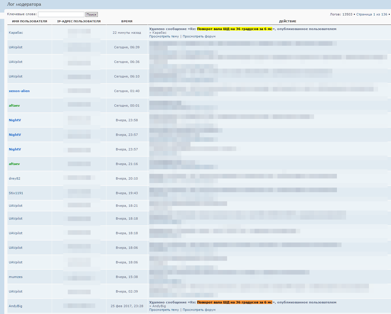

ScrewDriver писал(а):О, отлично. Уже и сообщения пропадают из темы :lol:
Так и победим (с) :hehehe:
Никто ничего не удалял.
Только Карабас свое собственное сообщение.

michael-yurov писал(а):Только Карабас свое собственное сообщение.
Посчитал , что я тут лишний...
