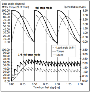

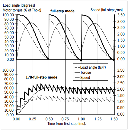

AndyBig писал(а):Здесь это вроде бы уже обсуждали и даже ставили опыты, вывод - микрошаг на момент не влияет. Да и с чего он должен уменьшать момент?
Момент уменьшается от перемагничивания железяк, взаимодействия с магнитным полем постоянных магнитов из-за не устойчивого положения, потерь в самом двигателе (неравномерность зазоров, трения и тд)
Я, к сожалению, быстро не нашел отечественную литературу в электронном виде, а вот англоязычной полно.
Вот например http://users.ece.utexas.edu/~valvano/Da ... rostep.pdf
Момент с полным шагом и 1/8
2017-02-26_14-16-28.png (3422 просмотра) <a class='original' href='./download/file.php?id=104476&sid=4fdc20cf9dffce1d004a9232f5e0c81e&mode=view' target=_blank>Загрузить оригинал (51.25 КБ)</a>
А здесь график снижения момента в зависимости от дробления шагов.
Впрочем, я догадываюсь откуда взялось равенство момента в полношаговом режиме и режимах с дроблением...
Небось двукратный ток при дроблении всандалили и сделали вид, что так и надо :hehehe:
Андрей, если не сложно, скинь ссылку на обсуждение с опытами - интересно почитать.

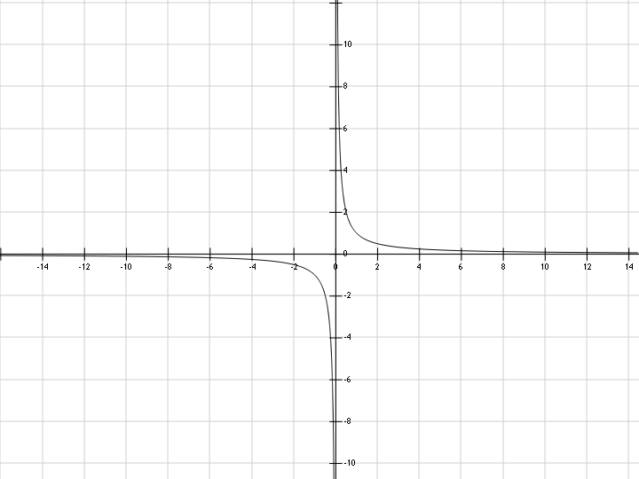

Re: Поворот вала ШД на 36 градусов за 6 мс
Василий, ты не понимаешь, о чем пишешь.
Те графики, что ты привел
Первый - показывает крутящий момент (усилие) на валу мотора с течением времени. В режиме полного шага крутящий момент "скачет", а при микрошаге - значительно более равномерный.
Второй график - показывает зависимость усилия на валу мотора от величины отклонения ротора от заданной позиции.
В реальности зависимость близка к линейной, но если представить ее как 1/X - и получится этот график, что внизу - классический график y = 1/x
d93d925ea0a560ac3046fe4ce9640096.png (3418 просмотров) <a class='original' href='./download/file.php?id=104478&sid=4fdc20cf9dffce1d004a9232f5e0c81e&mode=view' target=_blank>Загрузить оригинал (24.29 КБ)</a>

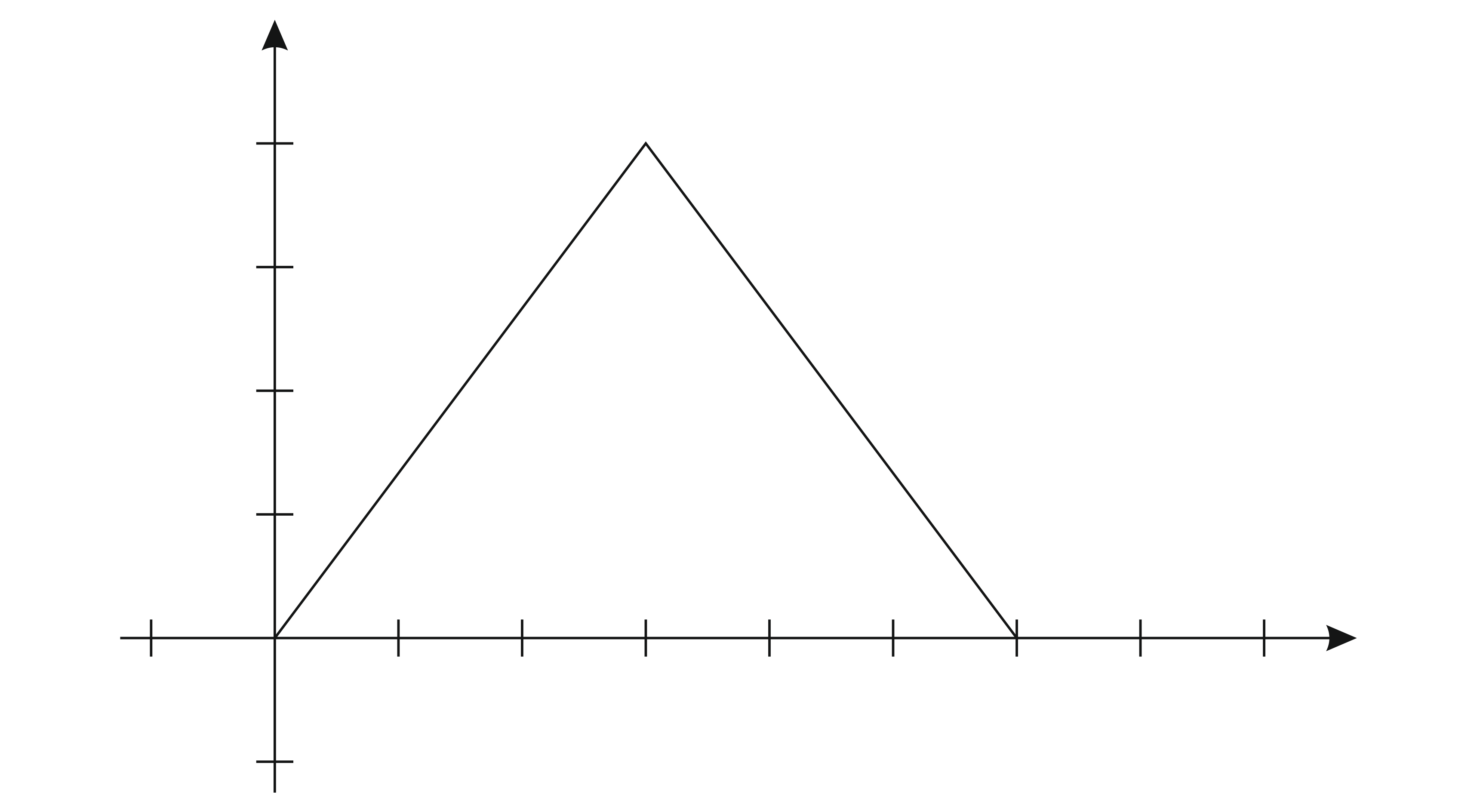

А топикстартеру, полагаю, стоит рассматривать не трапецеидальный режим изменения скорости, а, что-то такое:
2017-02-26_16-53-10.png (3416 просмотров) <a class='original' href='./download/file.php?id=104479&sid=4fdc20cf9dffce1d004a9232f5e0c81e&mode=view' target=_blank>Загрузить оригинал (66.23 КБ)</a>

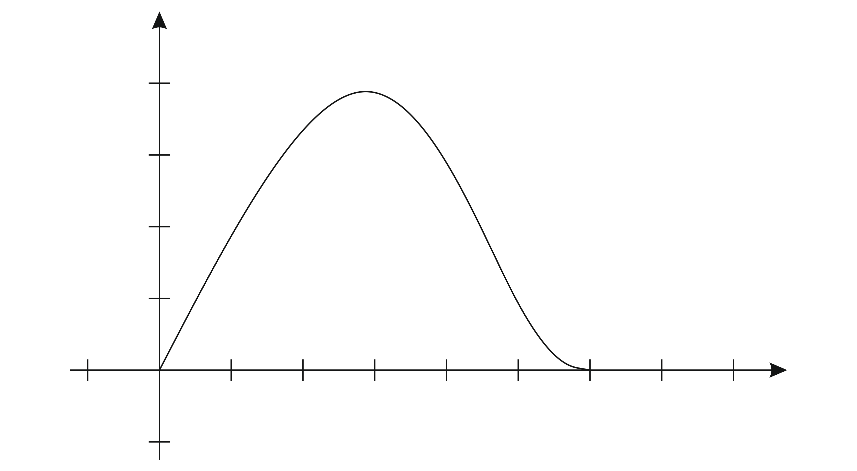

А в идеале - такое:
2017-02-26_16-55-54.png (3414 просмотров) <a class='original' href='./download/file.php?id=104481&sid=4fdc20cf9dffce1d004a9232f5e0c81e&mode=view' target=_blank>Загрузить оригинал (71.19 КБ)</a>
