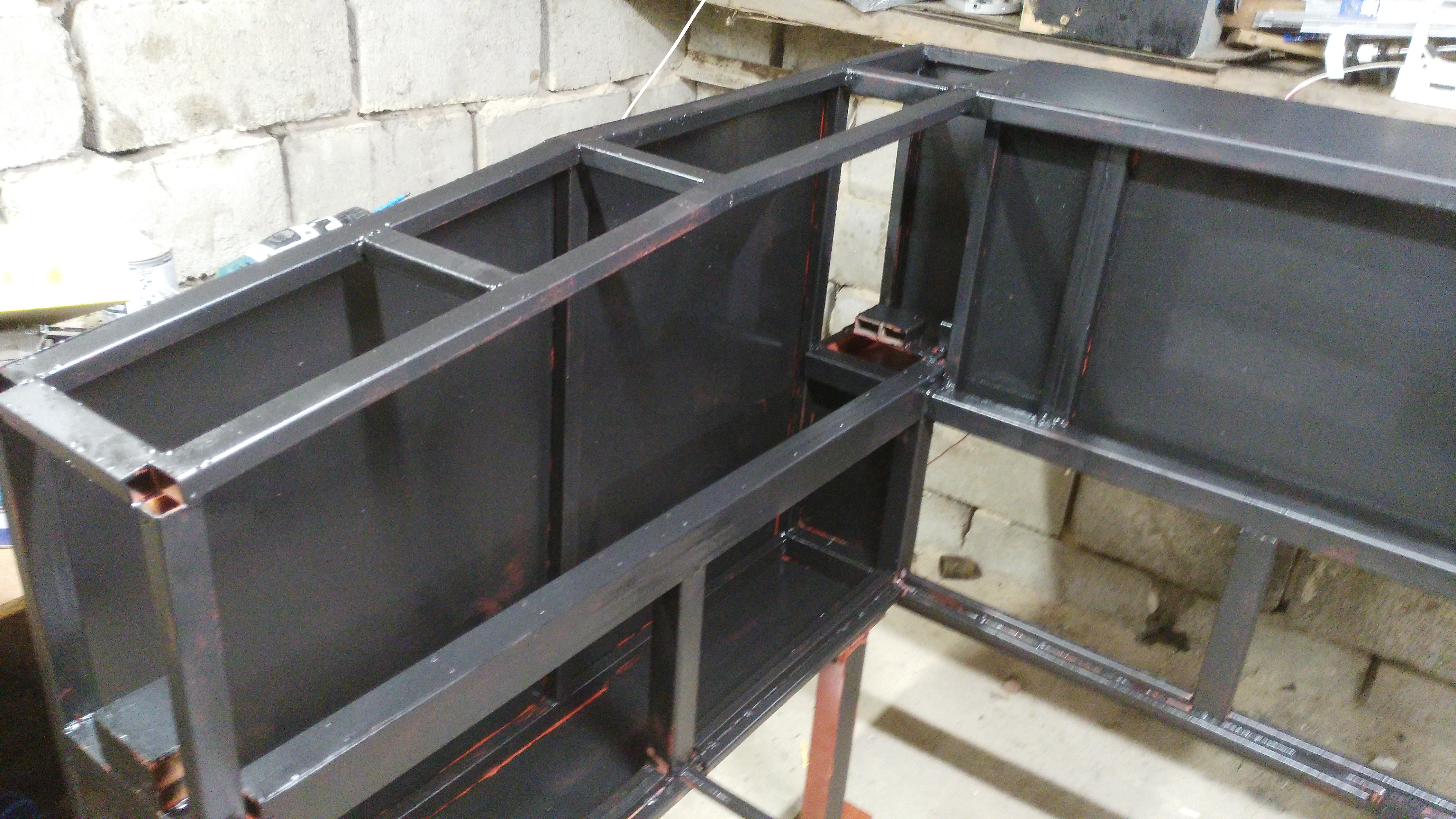

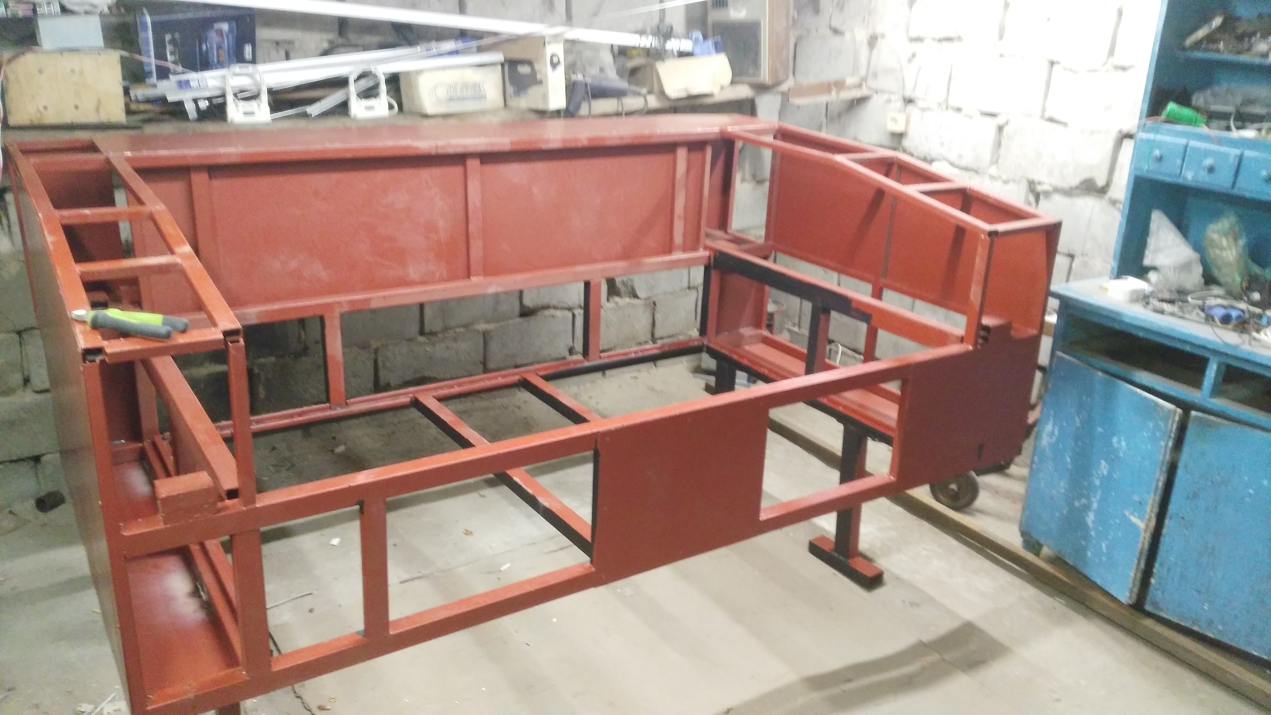

Valek811 писал(а):

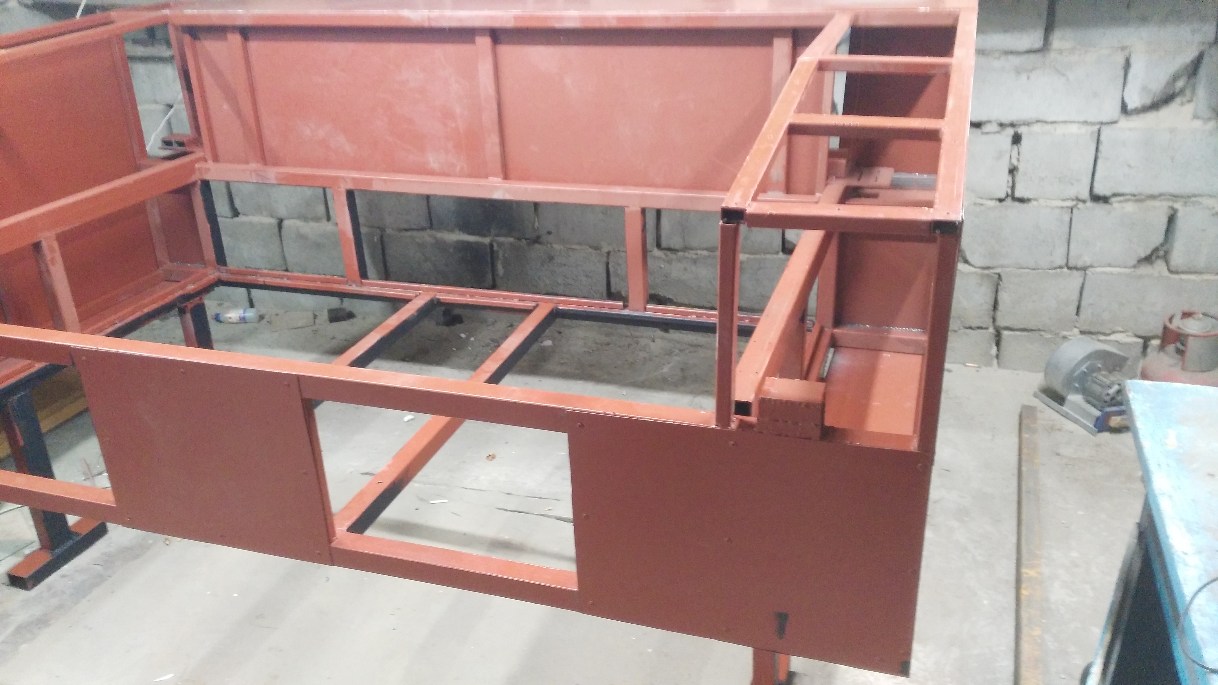

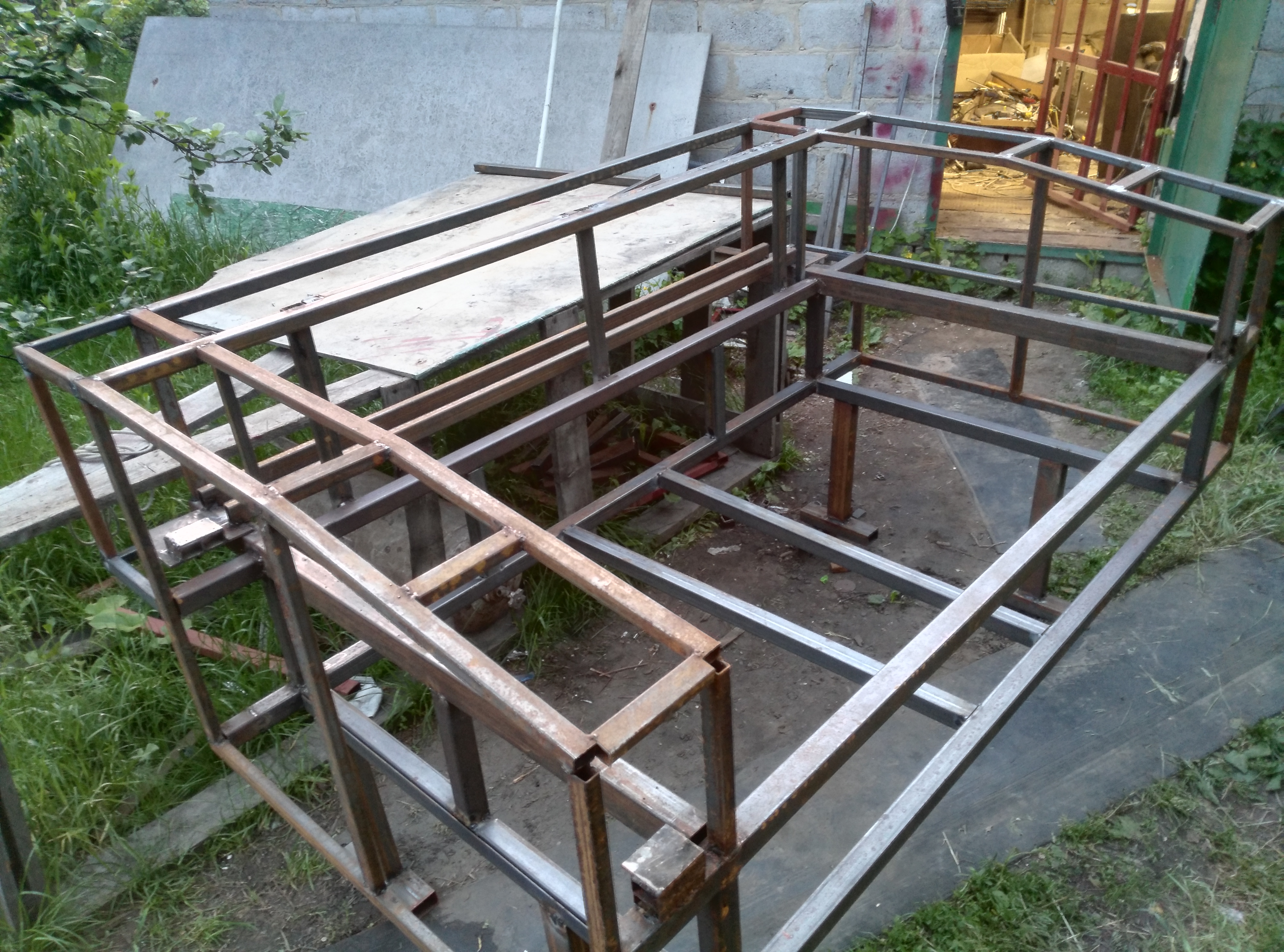

E-gorka писал(а):Решил изменить размер рабочего поля,по ширине будет 1600 ,думаю ,может сделать для протяжки,что б лист не резать
Приветствую! Какая профильная труба использовалась для изготовления рамы? На глаз основная рама по моему 40х40, а так же квадрат 25х25? И какая толщина стенок?

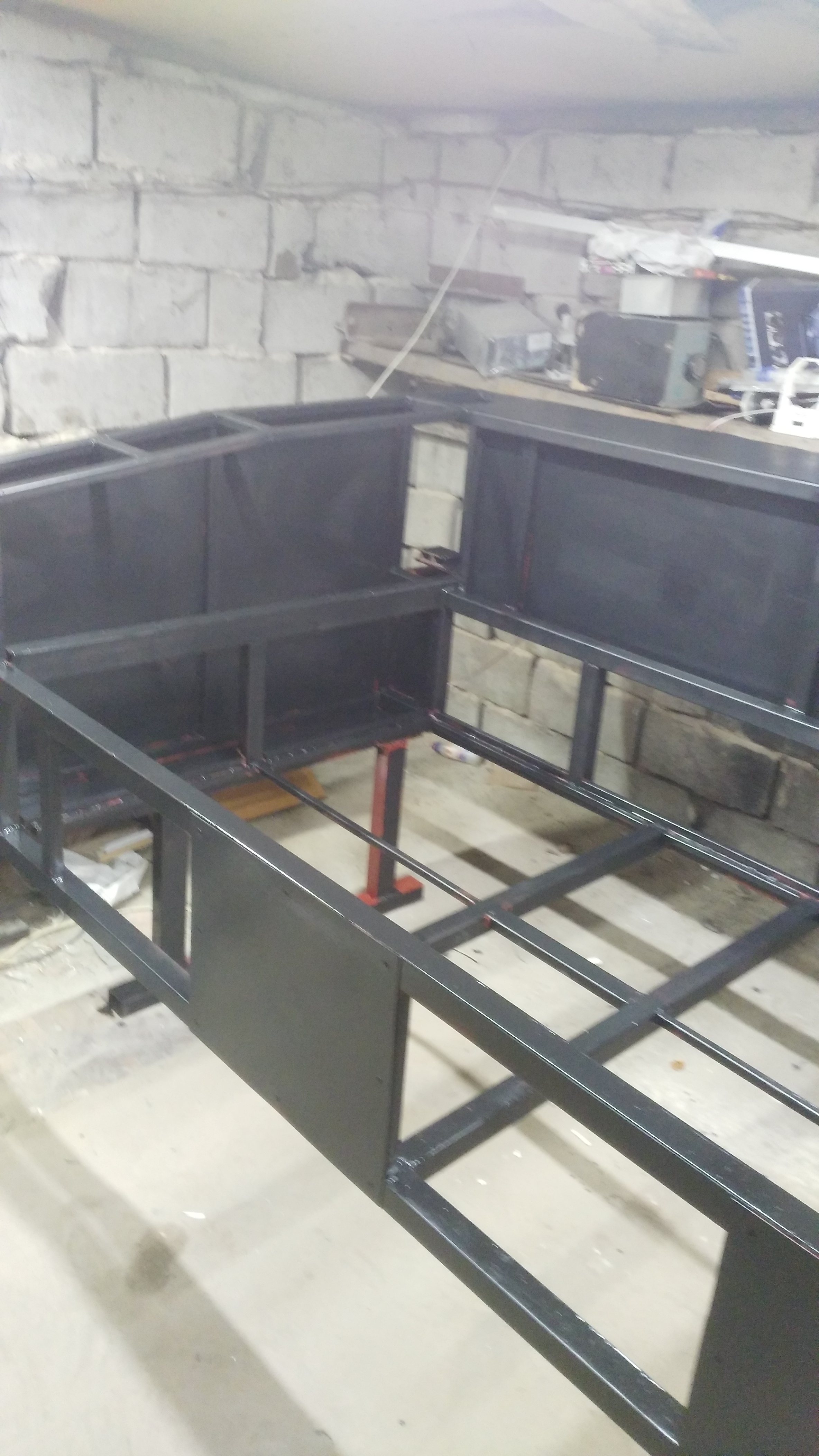

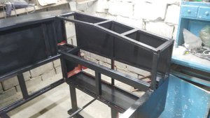

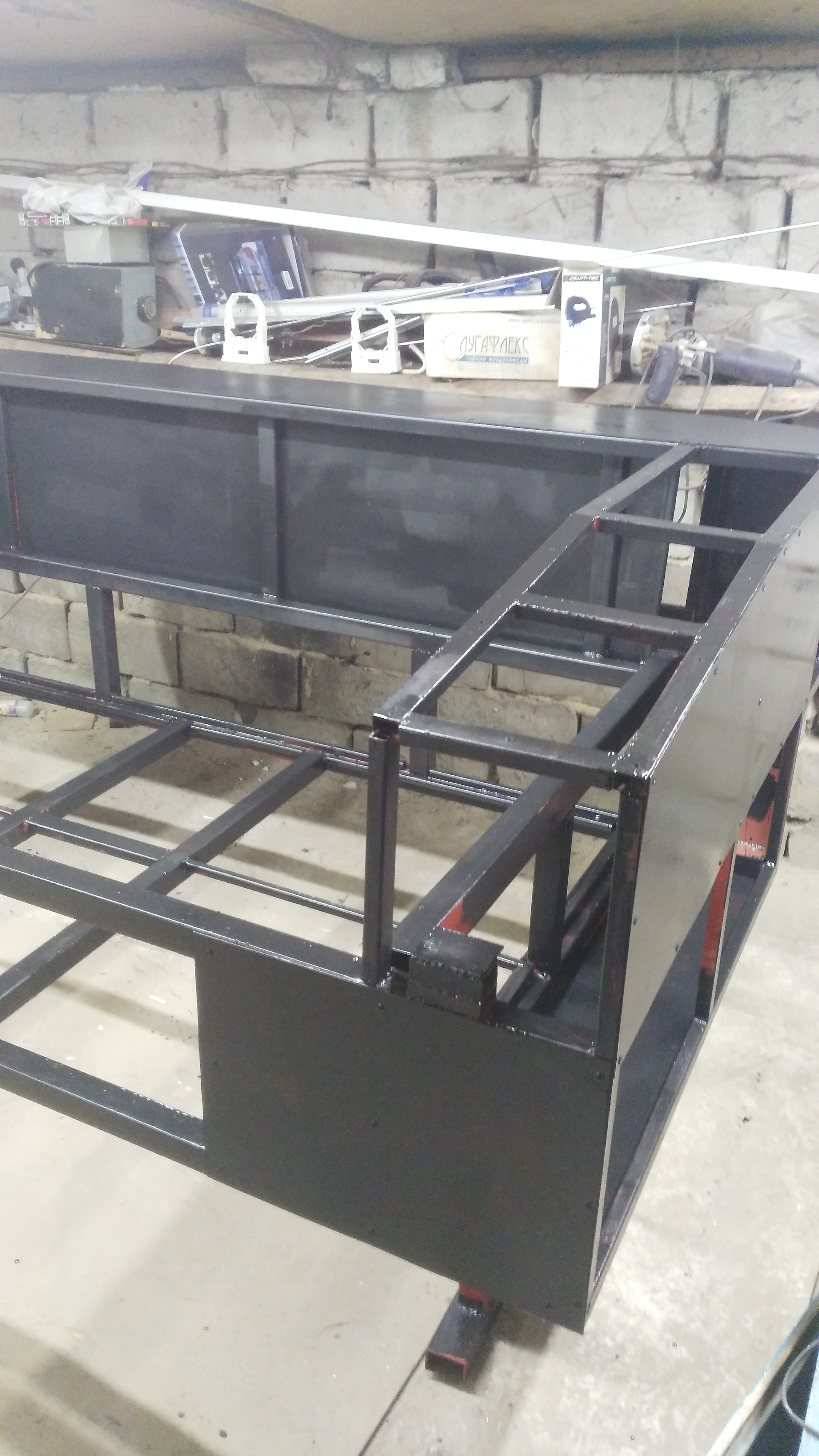

Рама  Профильная труба 40×40 и 60×40 толщина 3 мм ,остальное (детали корпуса к чему крепиться обшивка )поменьше 40×20 и 20×20 (6150 просмотров) <a class='original' href='./download/file.php?id=112570&mode=view' target=_blank>Загрузить оригинал (3.7 МБ)</a>

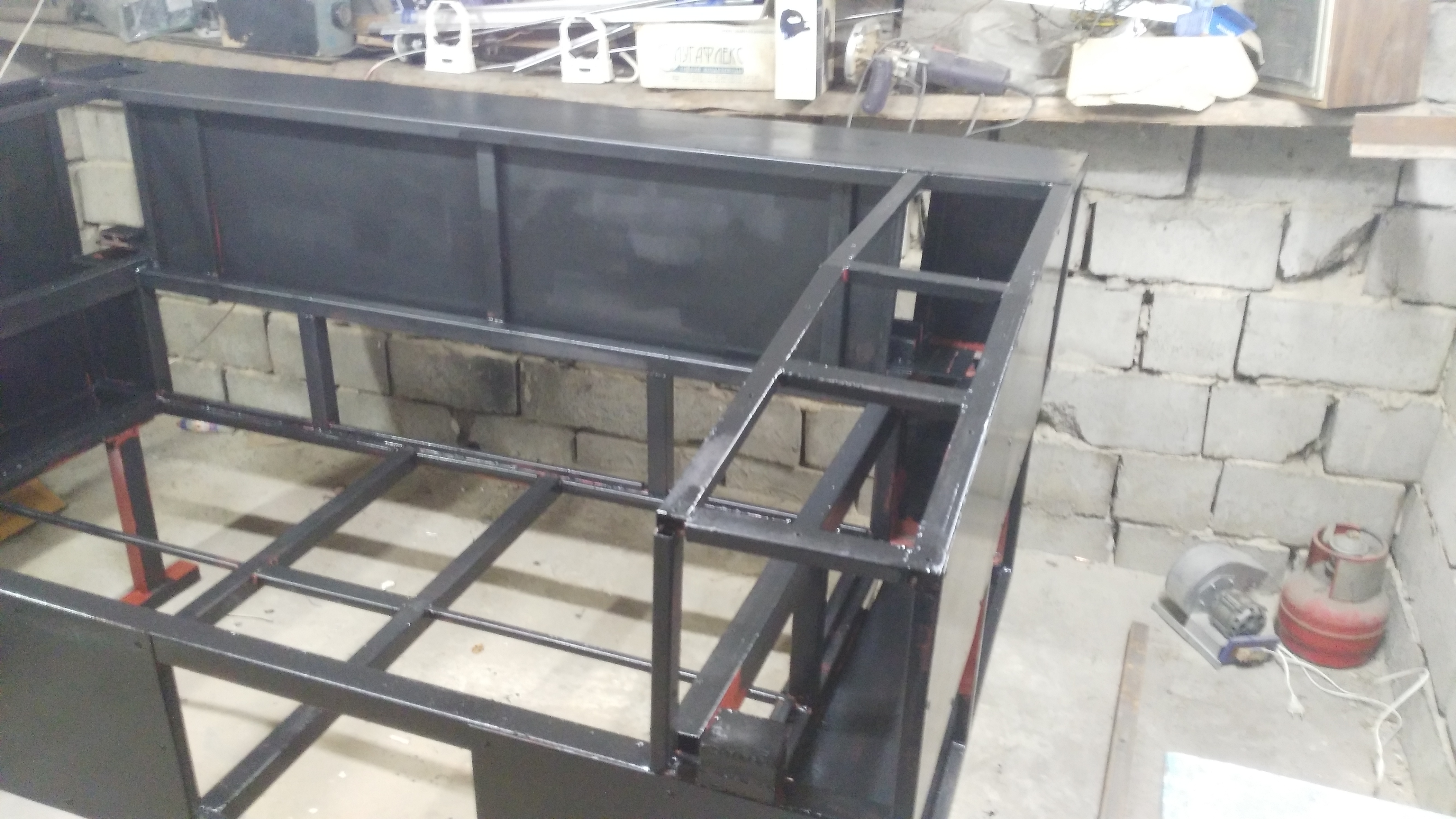

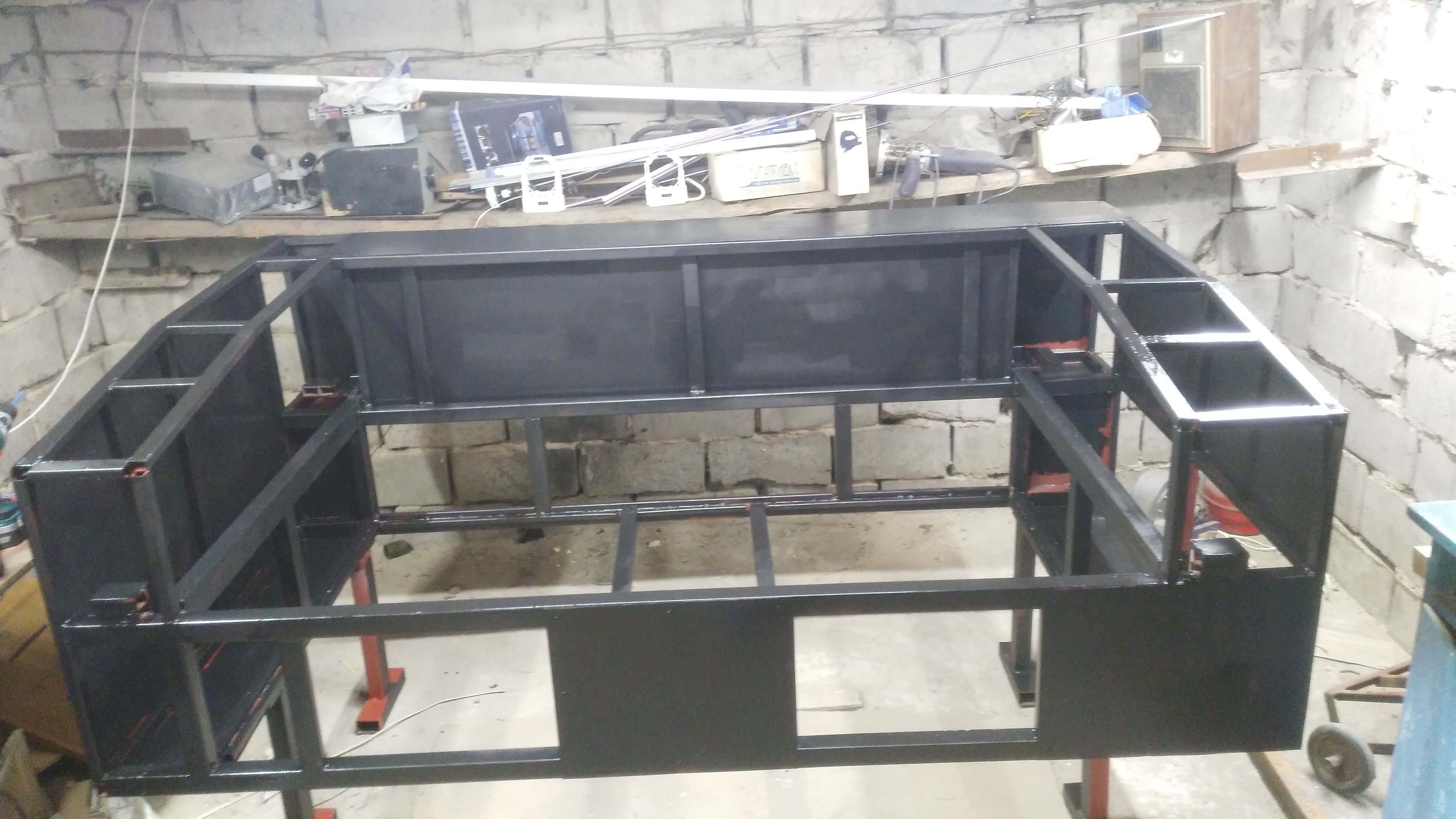

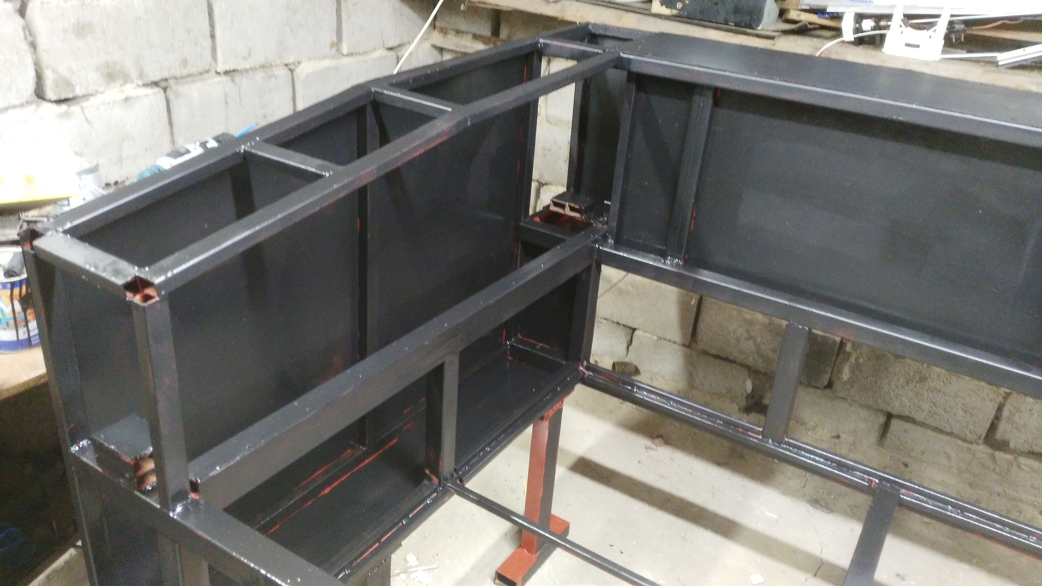

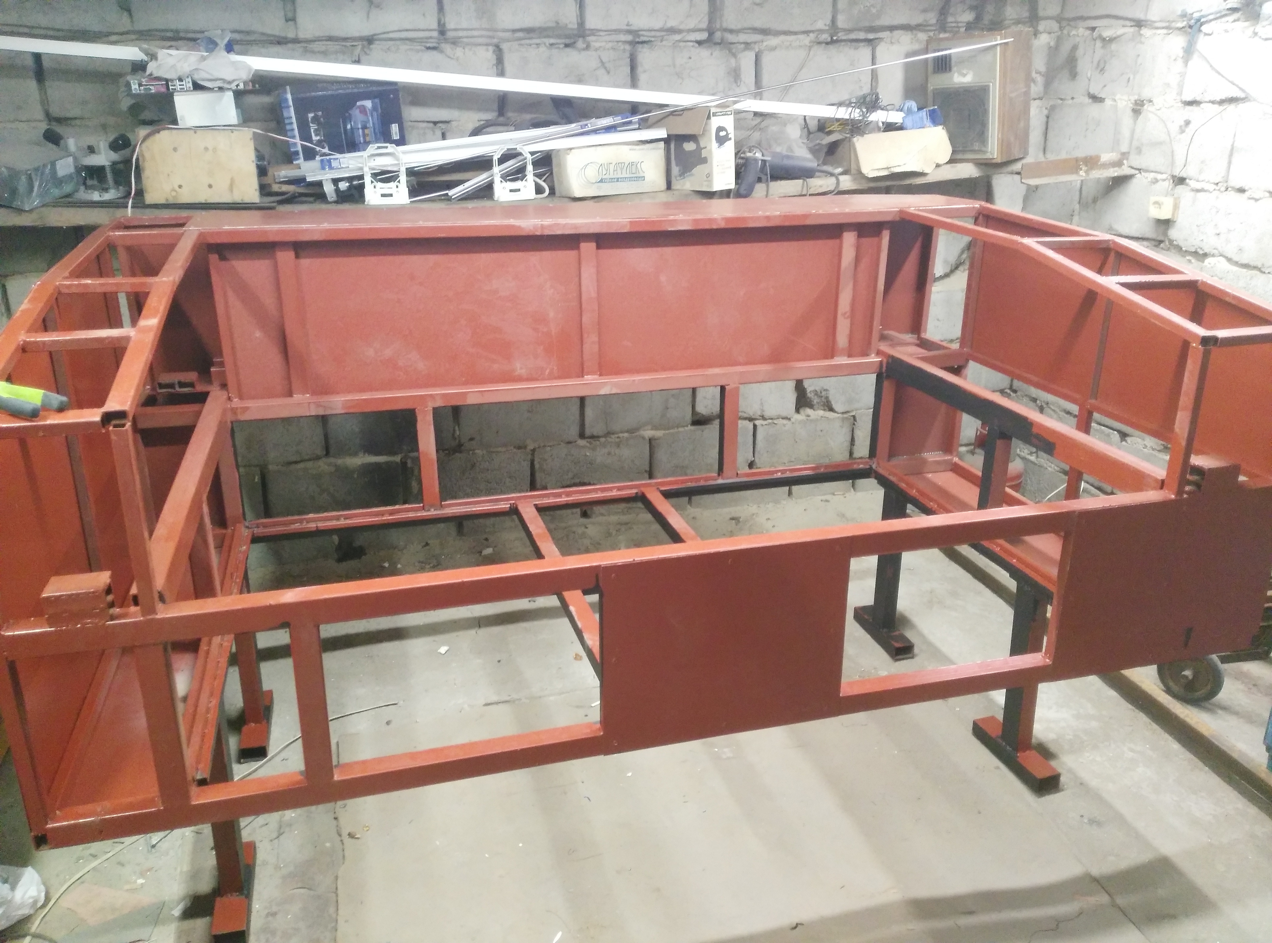

Проходим этап покраски
IMG_20170531_203755.jpg (6085 просмотров) <a class='original' href='./download/file.php?id=113034&mode=view' target=_blank>Загрузить оригинал (2.17 МБ)</a>
IMG_20170531_203750.jpg (6085 просмотров) <a class='original' href='./download/file.php?id=113035&mode=view' target=_blank>Загрузить оригинал (2.39 МБ)</a>
IMG_20170531_203738.jpg (6085 просмотров) <a class='original' href='./download/file.php?id=113036&mode=view' target=_blank>Загрузить оригинал (2.36 МБ)</a>
IMG_20170531_203733.jpg (6085 просмотров) <a class='original' href='./download/file.php?id=113037&mode=view' target=_blank>Загрузить оригинал (3.76 МБ)</a>
IMG_20170531_203724.jpg (6085 просмотров) <a class='original' href='./download/file.php?id=113038&mode=view' target=_blank>Загрузить оригинал (2.56 МБ)</a>
IMG_20170531_203708.jpg (6085 просмотров) <a class='original' href='./download/file.php?id=113039&mode=view' target=_blank>Загрузить оригинал (2.95 МБ)</a>
IMG_20170531_203702.jpg (6085 просмотров) <a class='original' href='./download/file.php?id=113040&mode=view' target=_blank>Загрузить оригинал (2.35 МБ)</a>
IMG_20170531_192020.jpg (6085 просмотров) <a class='original' href='./download/file.php?id=113041&mode=view' target=_blank>Загрузить оригинал (2.53 МБ)</a>
IMG_20170531_192009.jpg (6085 просмотров) <a class='original' href='./download/file.php?id=113042&mode=view' target=_blank>Загрузить оригинал (2.35 МБ)</a>
IMG_20170531_191942.jpg (6085 просмотров) <a class='original' href='./download/file.php?id=113043&mode=view' target=_blank>Загрузить оригинал (3.26 МБ)</a>

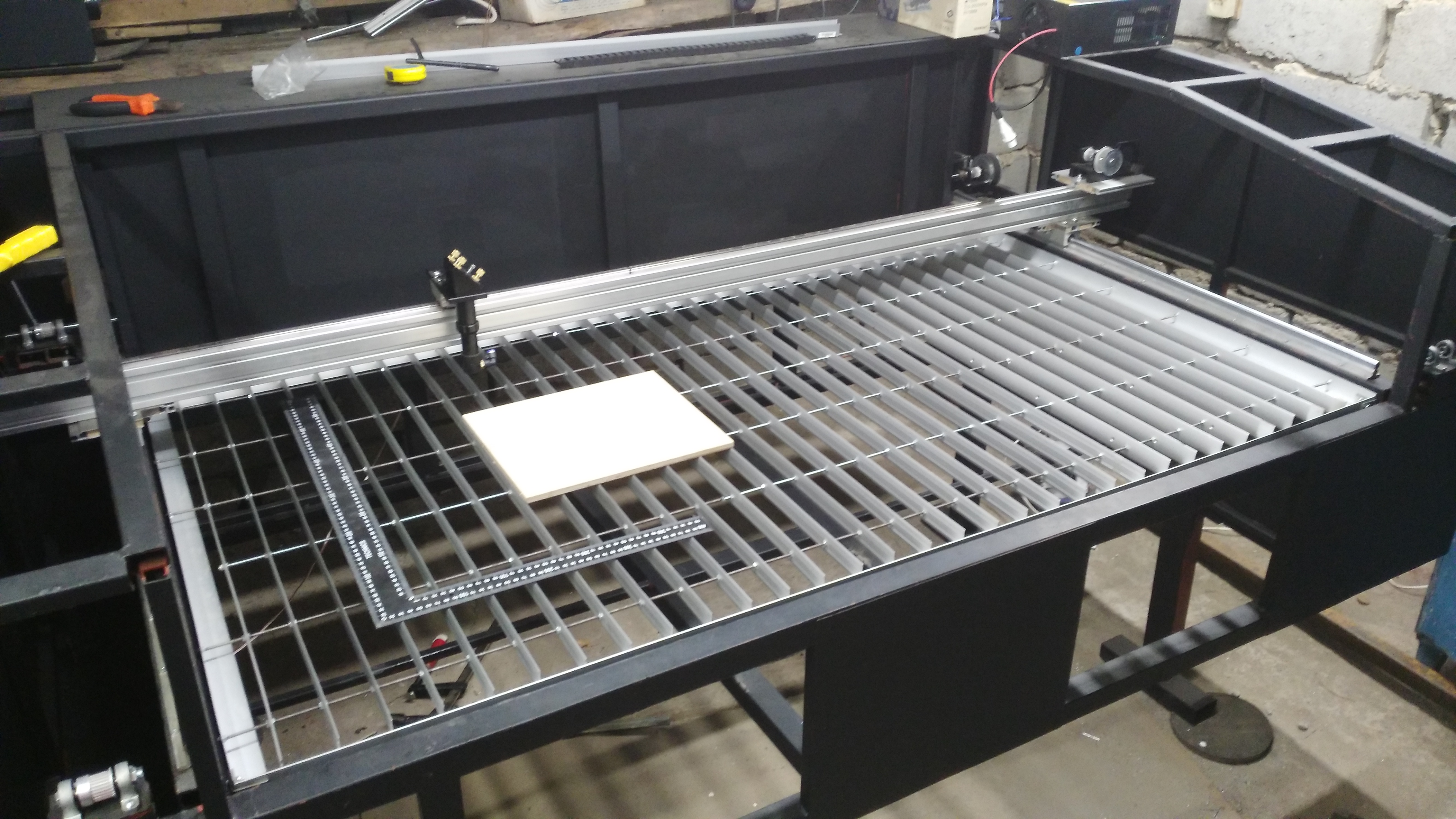

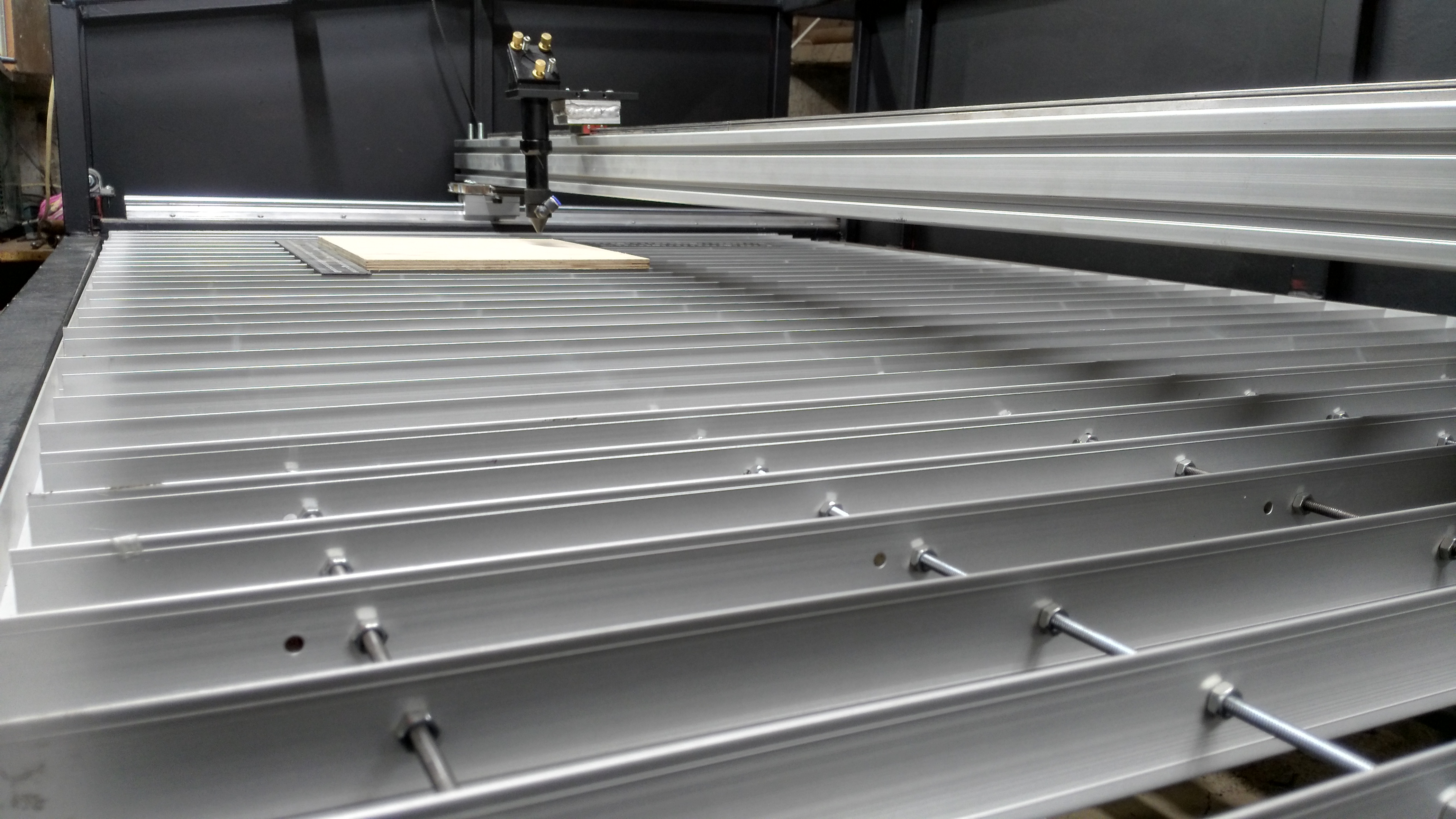

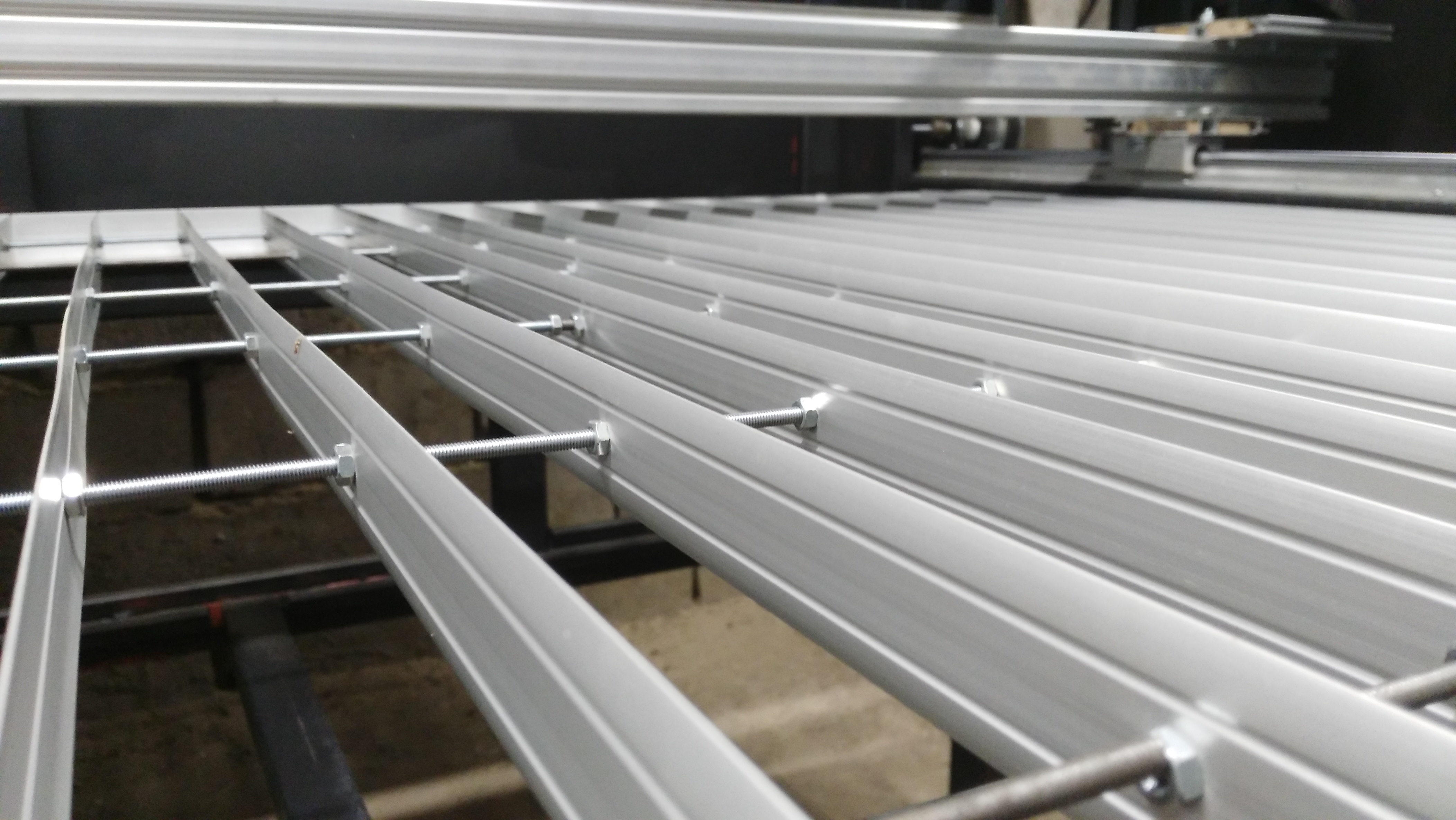

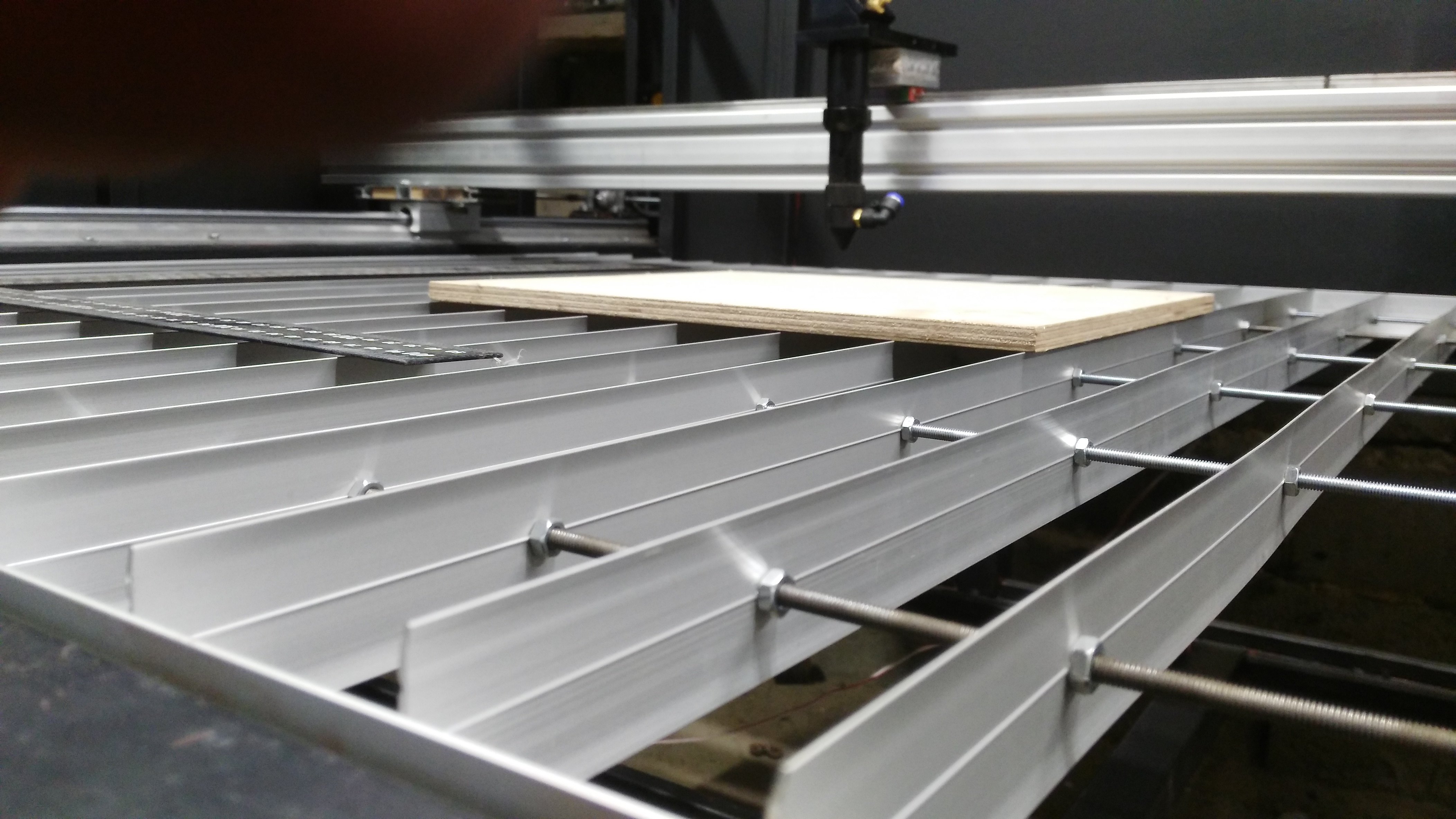

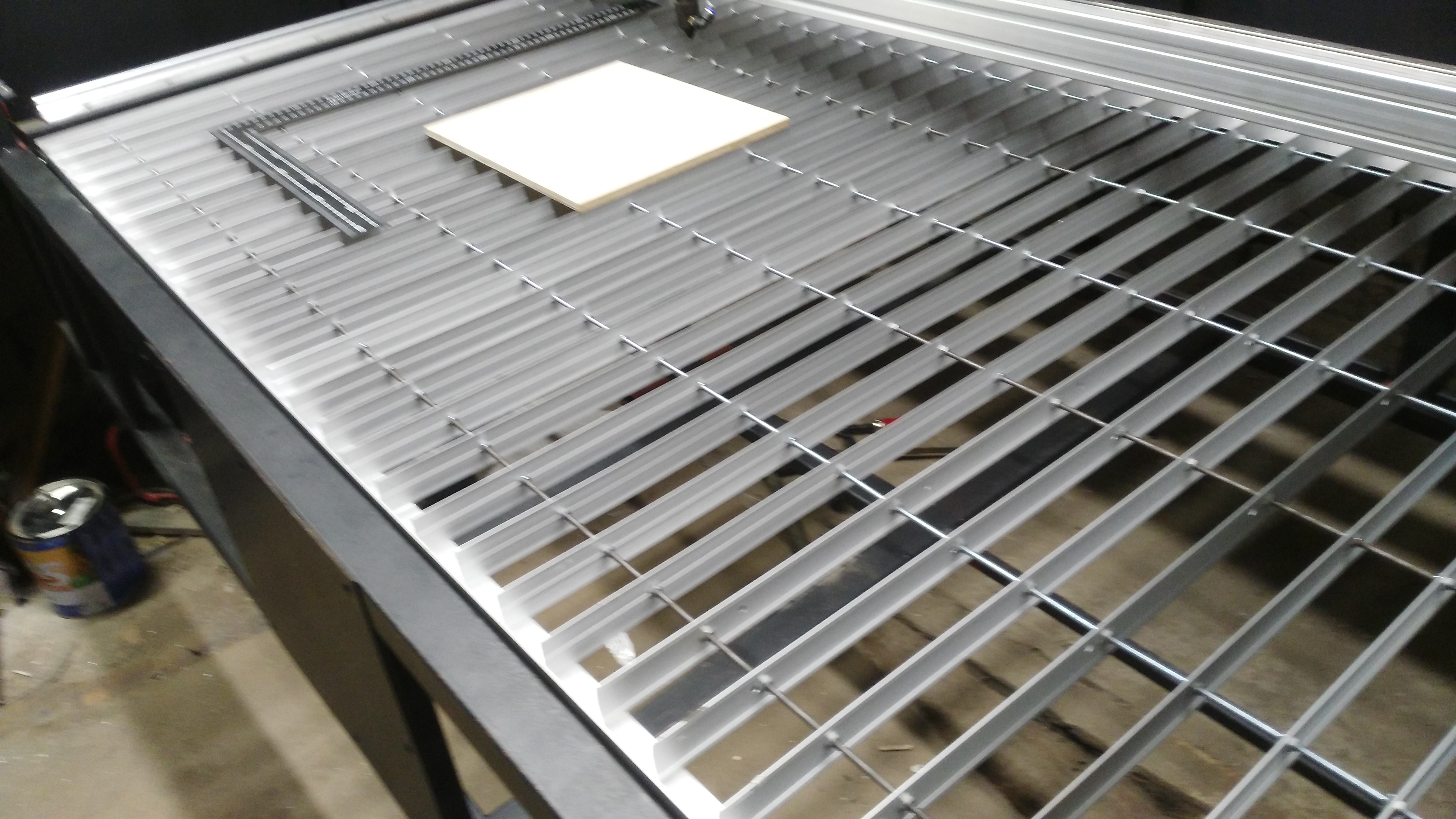

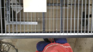

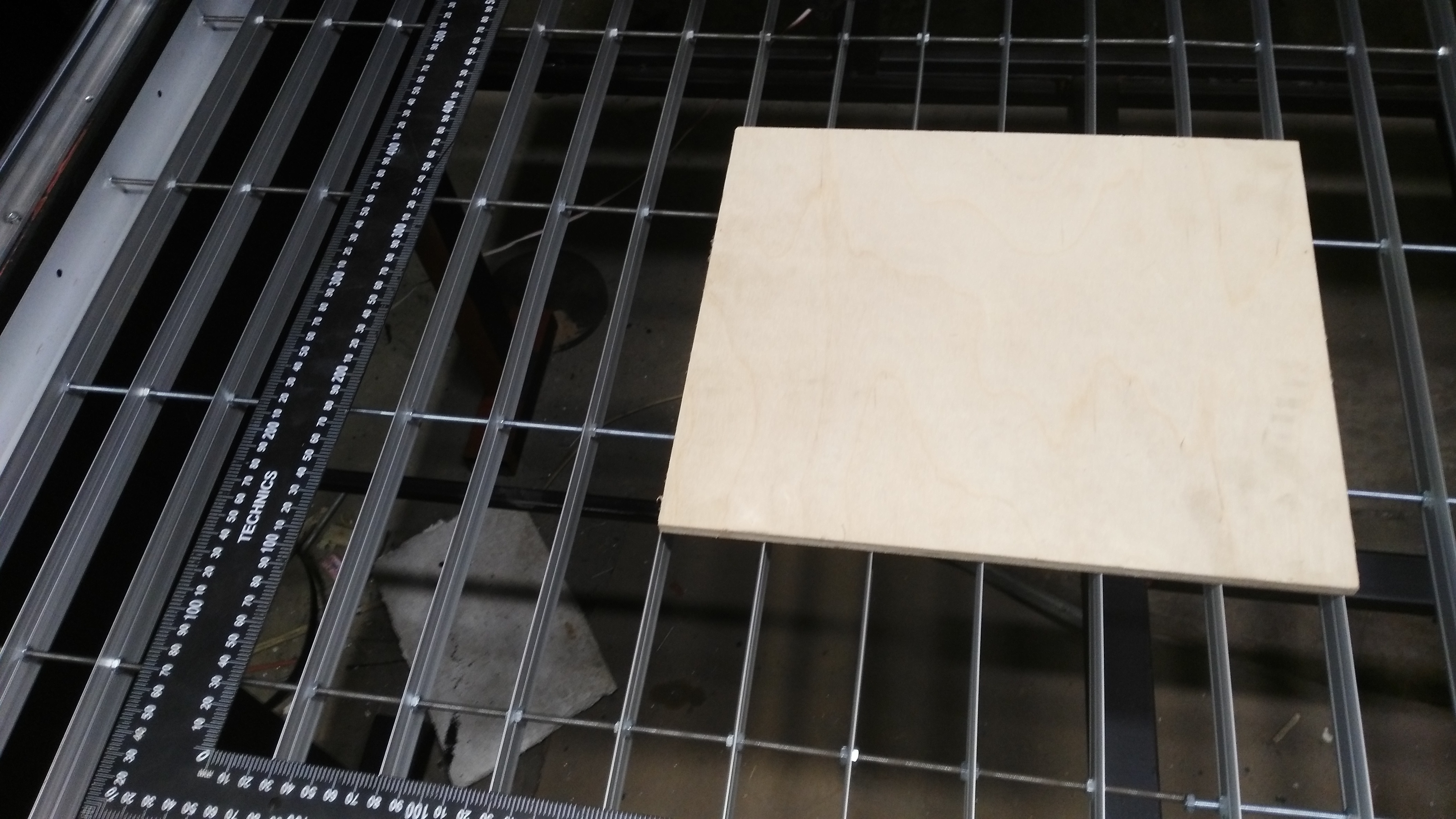

Собрал себе стол ,за основу взял алюминиевые пороги ширина 30 мм ,получилось довольно неплохо
Вот и собрал стол (5914 просмотров) <a class='original' href='./download/file.php?id=113950&mode=view' target=_blank>Загрузить оригинал (2.41 МБ)</a>
Вот и собрал стол
Вот и собрал стол (5914 просмотров) <a class='original' href='./download/file.php?id=113951&mode=view' target=_blank>Загрузить оригинал (2.31 МБ)</a>

arkhnchul
Сообщения: 1754
Репутация: 339
Откуда: москва
Re: Строю Co2 лазерный станок 1600х900 80Вт
Сообщение arkhnchul »
это ж столько гаек крутить) я себе на аналогичную конструкцию проставок напилил из алюминиевой трубки.
Сообщение E-gorka »
Да нормально крутилось ,дома детвора, понравилось,теперь говорят ,давай разберём и опять сберем,за два дня 650 гаек накручены и зафиксированы ,спасибо помощникам
and361
Сообщения: 235
Зарегистрирован: 02 апр 2017, 10:54
Репутация: 6
Сообщение and361 »
оригинально. Правда, есть подозрение что можно найти алюминиевые полосы и подешевле, чем пороги. Вон, в Леруа их навалом..
Крутить, в принципе, не так долго, работы на один вечер развлекухи.
А как контролировалась соосность сверлежа - шаблон?
Сообщение E-gorka »
and361 писал(а):оригинально. Правда, есть подозрение что можно найти алюминиевые полосы и подешевле, чем пороги. Вон, в Леруа их навалом..
Пороги уже были просверлены и все отверстия совпадали,в магазине было только 21 порог с одной партии ,пришлось покупать чуть другие ,уних стандарт все отверстия через 170 мм правда в другой партии все отверстия были смещены в сторону на 5 мм

Сообщение E-gorka »
Пороги лучше чем просто полоса или шина ,во первых имеет изогнутый вид ,что придает упругость + края слегка подточены
