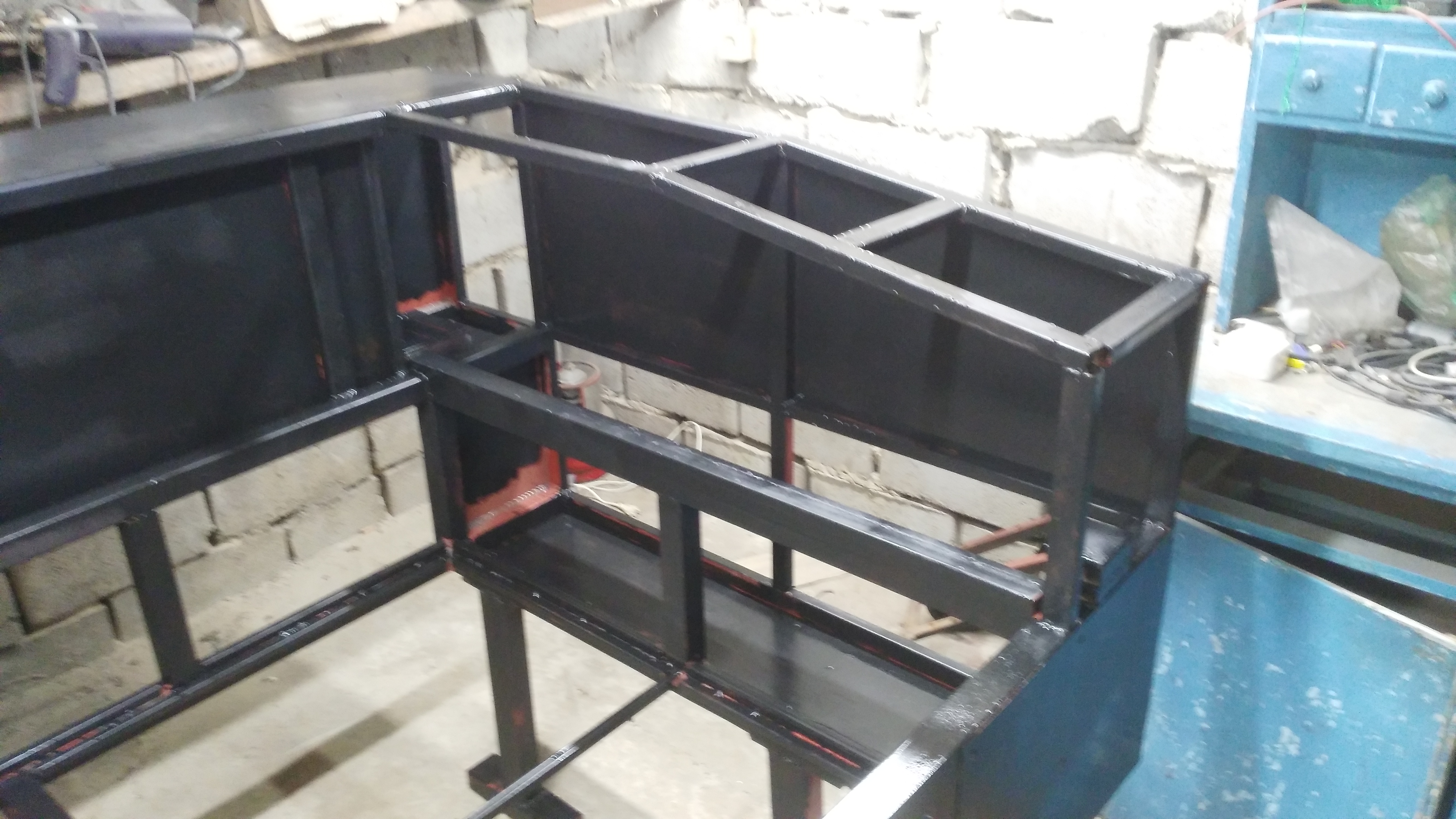

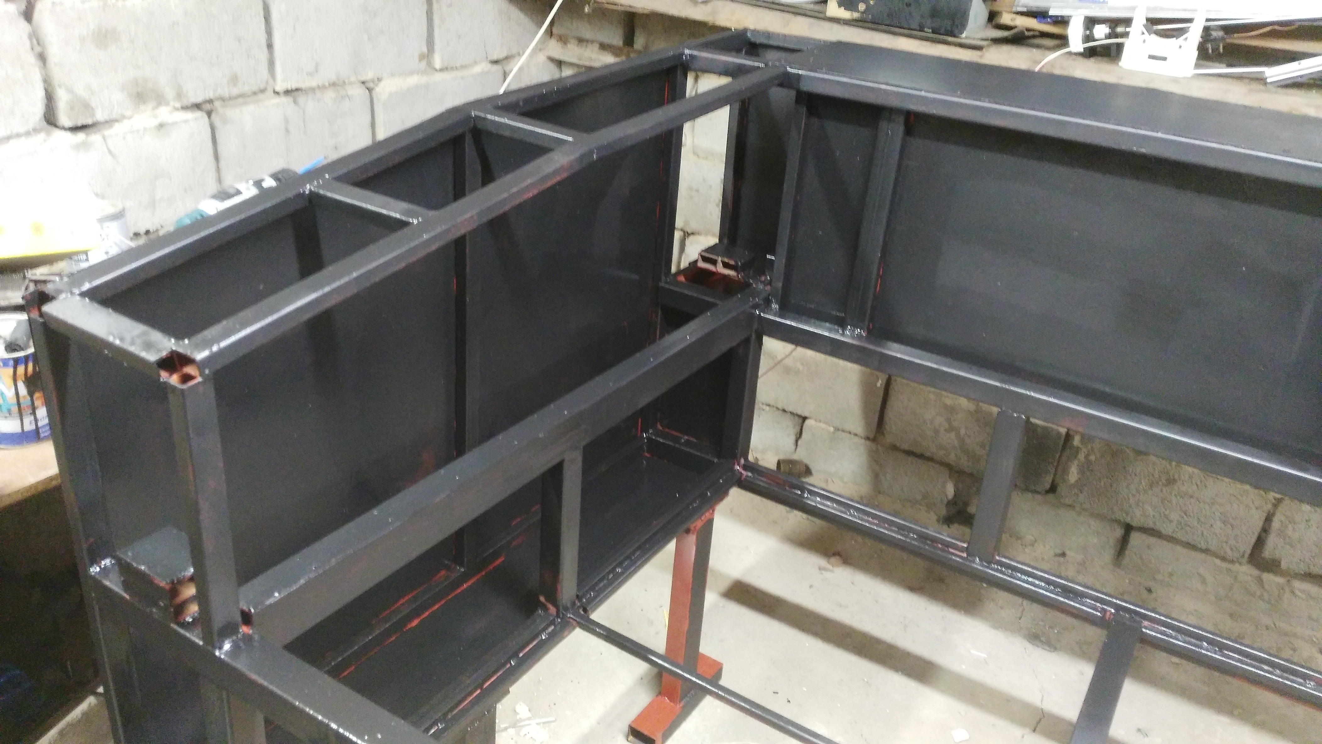

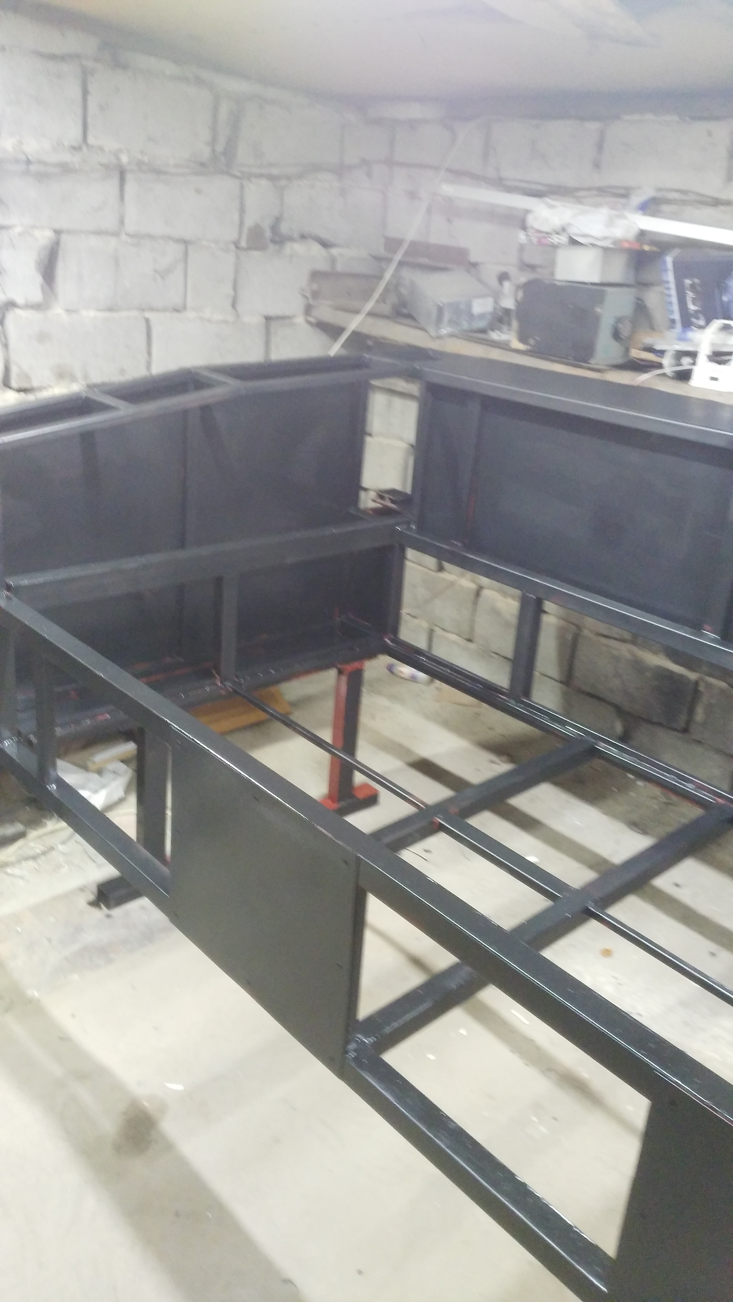

Проходим этап покраски
IMG_20170531_203755.jpg (6075 просмотров) <a class='original' href='./download/file.php?id=113034&mode=view' target=_blank>Загрузить оригинал (2.17 МБ)</a>
IMG_20170531_203750.jpg (6075 просмотров) <a class='original' href='./download/file.php?id=113035&mode=view' target=_blank>Загрузить оригинал (2.39 МБ)</a>
IMG_20170531_203738.jpg (6075 просмотров) <a class='original' href='./download/file.php?id=113036&mode=view' target=_blank>Загрузить оригинал (2.36 МБ)</a>
IMG_20170531_203733.jpg (6075 просмотров) <a class='original' href='./download/file.php?id=113037&mode=view' target=_blank>Загрузить оригинал (3.76 МБ)</a>
IMG_20170531_203724.jpg (6075 просмотров) <a class='original' href='./download/file.php?id=113038&mode=view' target=_blank>Загрузить оригинал (2.56 МБ)</a>
IMG_20170531_203708.jpg (6075 просмотров) <a class='original' href='./download/file.php?id=113039&mode=view' target=_blank>Загрузить оригинал (2.95 МБ)</a>
IMG_20170531_203702.jpg (6075 просмотров) <a class='original' href='./download/file.php?id=113040&mode=view' target=_blank>Загрузить оригинал (2.35 МБ)</a>
IMG_20170531_192020.jpg (6075 просмотров) <a class='original' href='./download/file.php?id=113041&mode=view' target=_blank>Загрузить оригинал (2.53 МБ)</a>
IMG_20170531_192009.jpg (6075 просмотров) <a class='original' href='./download/file.php?id=113042&mode=view' target=_blank>Загрузить оригинал (2.35 МБ)</a>
IMG_20170531_191942.jpg (6075 просмотров) <a class='original' href='./download/file.php?id=113043&mode=view' target=_blank>Загрузить оригинал (3.26 МБ)</a>
