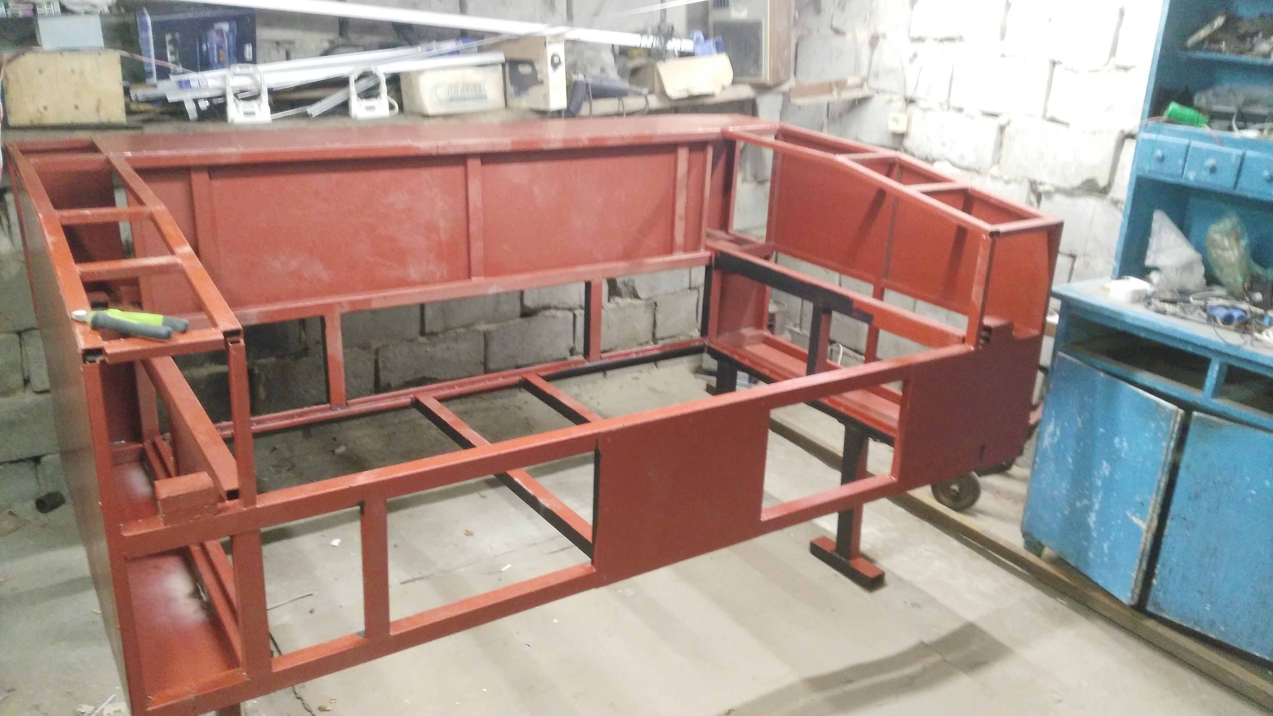

E-gorka писал(а):Решил изменить размер рабочего поля,по ширине будет 1600 ,думаю ,может сделать для протяжки,что б лист не резать
Приветствую! Какая профильная труба использовалась для изготовления рамы? На глаз основная рама по моему 40х40, а так же квадрат 25х25? И какая толщина стенок?
Рама  Профильная труба 40×40 и 60×40 толщина 3 мм ,остальное (детали корпуса к чему крепиться обшивка )поменьше 40×20 и 20×20 (6134 просмотра) <a class='original' href='./download/file.php?id=112570&mode=view' target=_blank>Загрузить оригинал (3.7 МБ)</a>

Проходим этап покраски
