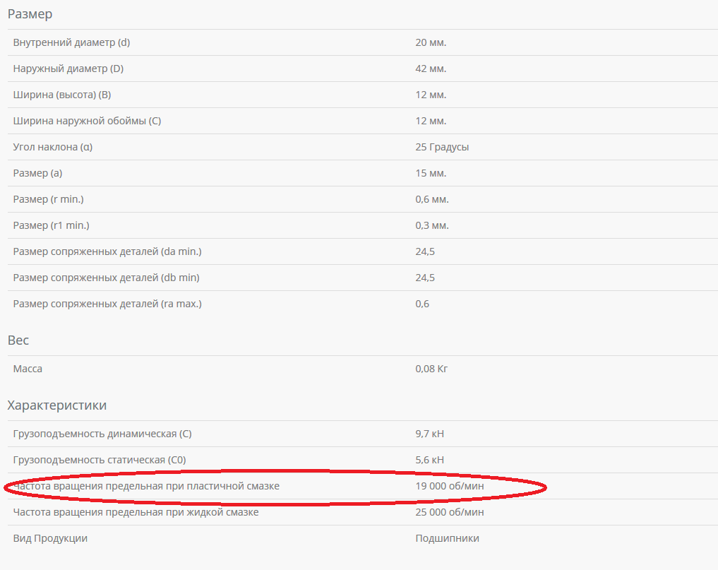

michael-yurov писал(а):Зачем ее снижать, например, до 18000, когда можно оставить 24000, но поднять подачу на 30%.
Тоже снижаю (хоть и не так сильно) до 22000. Берегу ресурс. К сожалению 24000 это максимальные обороты китайских шпинделей. Никто не гарантирует длительную работу шпинделя на них. натыкался на кучу источников рекомендаций снижать скорость хотя б до 22000. мол время жизни увеличиться в 2 раза. т.к. качество подшипников и смазки соответствует цене.
вот пример "запугивания" :
Скриншот 2017-01-12 14.40.30.png (3190 просмотров) <a class='original' href='./download/file.php?id=99824&mode=view' target=_blank>Загрузить оригинал (68.45 КБ)</a>

Ну, снижать для продления ресурса шпинделя - это понятно.
Как Сергей Саныч справедливо заметил - я сам так делаю.
Но нафига для разных материалов немножко отличающиеся обороты?
Например, зачем для гравировки дерева снижать обороты до 15000?
P.S. Заметил. Там гравер диаметром 32 мм!
Тогда объяснимо - поберечь станок и шпиндель.

Re: 2.5D рельеф - ускорить бы процесс
Сообщение Taganrog »
michael-yurov писал(а):Например, зачем для гравировки дерева снижать обороты до 15000?
Смею предположить,может у составителя сего текста бракованный какой гравер? и при высоких оборотах дерево гореть начинает ? Имхо граверы имеют очень малый рабочий радиус и обороты так и хочется наоборот поднять тысяч до 40. Чтоб скорость гравировки повысить. Иначе при большой скорости и маленьких оборотах -кончики скалываются.
