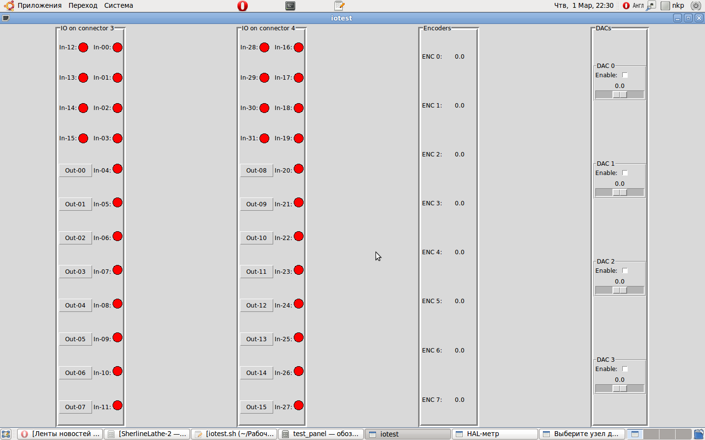

По панели для тестирования:
для запуска без емс
tpanel.tar.bz2
(1.18 КБ) 558 скачиваний
34.png (3690 просмотров) <a class='original' href='./download/file.php?id=4441&mode=view' target=_blank>Загрузить оригинал (73.18 КБ)</a>
(расп. в любое место,запустить start)
В файл port.hal прописать нужные для тестирования пины.Касательно плат меса -вот "рыба" :
data.txt
(2.32 КБ) 1236 скачиваний
Последний раз редактировалось nkp 02 мар 2012, 09:03, всего редактировалось 2 раза.

Вот еще, кстати, вопросик - в pncconf, когда вводишь в настройках плату 5i20 появляются три вкладки - IO2, IO3, IO4. Программа сама определяет где какая плата?Где можно поменять расположение? И как они вообще нумеруются? В мануале 5i20 - слева-направо 0-23 24-47 48-71.
Сообщения: 8167
Репутация: 1589
Re: Модернизация 6720вф2
Сообщение nkp »
Я с mesa не подскажу,еще нет в наличие. Поэтому в файле выложенном и не прописал пины. Но поправил пост-там по рыбе все легко можно прописать.
Последний раз редактировалось nkp 02 мар 2012, 10:10, всего редактировалось 1 раз.
