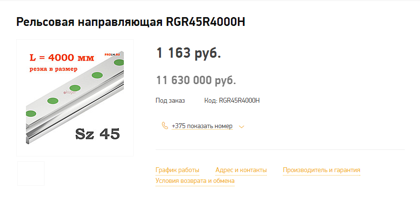

роликовая 45 размера 9000 за метр

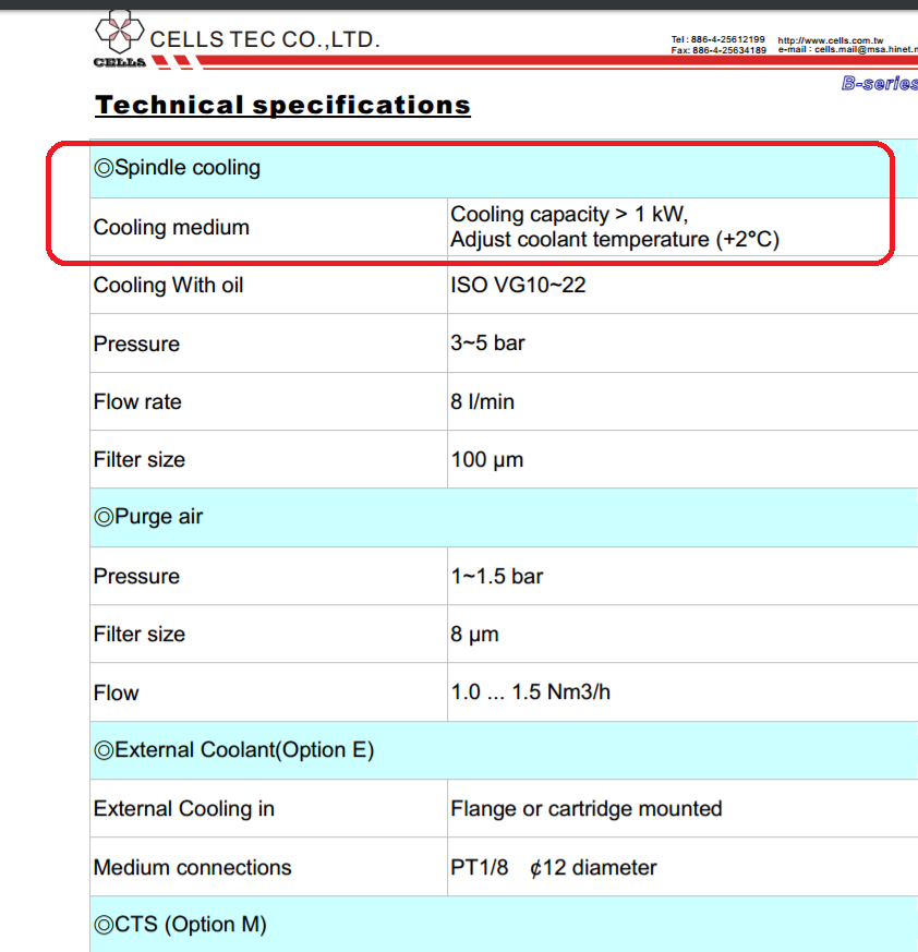

После НГ нужно было сдать заказчику станок(плазморез). Сегодня сдали, и поехали на разборку станка.
Сняли шпиндель, ШВП, открутили стол.

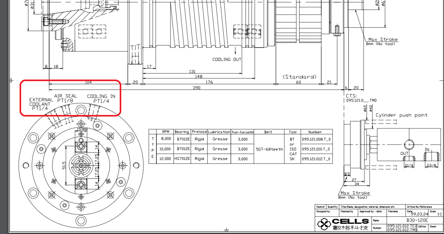

Шпиндель стоит Тайваньский http://www.cells.com.tw/en/admin/upload ... 652723.pdf чет он большой какой то после 6т80ш :) И весит 50кг.
ШВП с двойной гайкой - производство Чехия.
Фотки мож позже будут.
На Х рельсы под замену. На Y скорее всего тоже. По Z под вопросом. шпиндель отпустили до самого низу, шпиндель не достает до стола примерно 250мм. Думкаем что так не пойдет и нужно увеличить ход оси Z путем передвижки ограничителя.

Шпиндель зачетный :good:
Re: Обрабатывающий центр SV500
PKM писал(а):Шпиндель зачетный

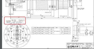

Вот только он эксплуатируется неправильно как по мануалу :?
На шпинделе сбоку есть 3 винта для подвода чего то. Полез в мануал, а там кажут что это для охлаждения шпинделя in/out и одно отверстие air seal - для воздушного уплотнения.
02.png (3595 просмотров) <a class='original' href='./download/file.php?id=99746&mode=view' target=_blank>Загрузить оригинал (224.51 КБ)</a>
К ним ничего не подведено :wik:

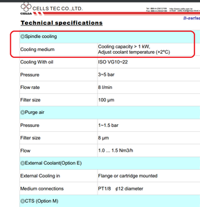

На шпинделе есть специальная канавка в виде резьбы это для для жидкосного охлаждения шпинделя в станине станка. Но у станка вообще не было предусмотрено охлаждения и это при 8-10квт шпинделе :shock:
В мануале требуемое охлаждение до 1квт
01.png (3595 просмотров) <a class='original' href='./download/file.php?id=99745&mode=view' target=_blank>Загрузить оригинал (113.13 КБ)</a>
:attention: Нужно будет производителю написать по температуре.

Ну здесь явно не сделано вообще никакого охлаждения. Ну я думаю что на (относительно) легких режимах можно и так обойтись.
А вот Air Seal это возможно обдув конуса при смене инструмента.

aftaev писал(а):На шпинделе есть специальная канавка в виде резьбы это для для жидкосного охлаждения шпинделя в станине станка. Но у станка вообще не было предусмотрено охлаждения и это при 8-10квт шпинделе :shock:
Обычно подобные шпиндели имеют характеристики типа таких:
Диапазон оборотов 0-4000, кратковременно до 6000. При принудитльном охлаждении 0-6000.

PKM писал(а):А вот Air Seal это возможно обдув конуса при смене инструмента.
Нет, это не оно. Это воздушный затвор переднего подшипа, чтобы туда грязь и сож не лезла.

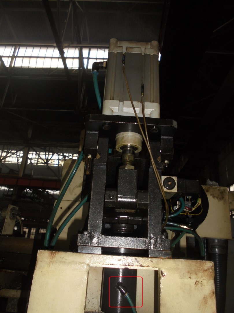

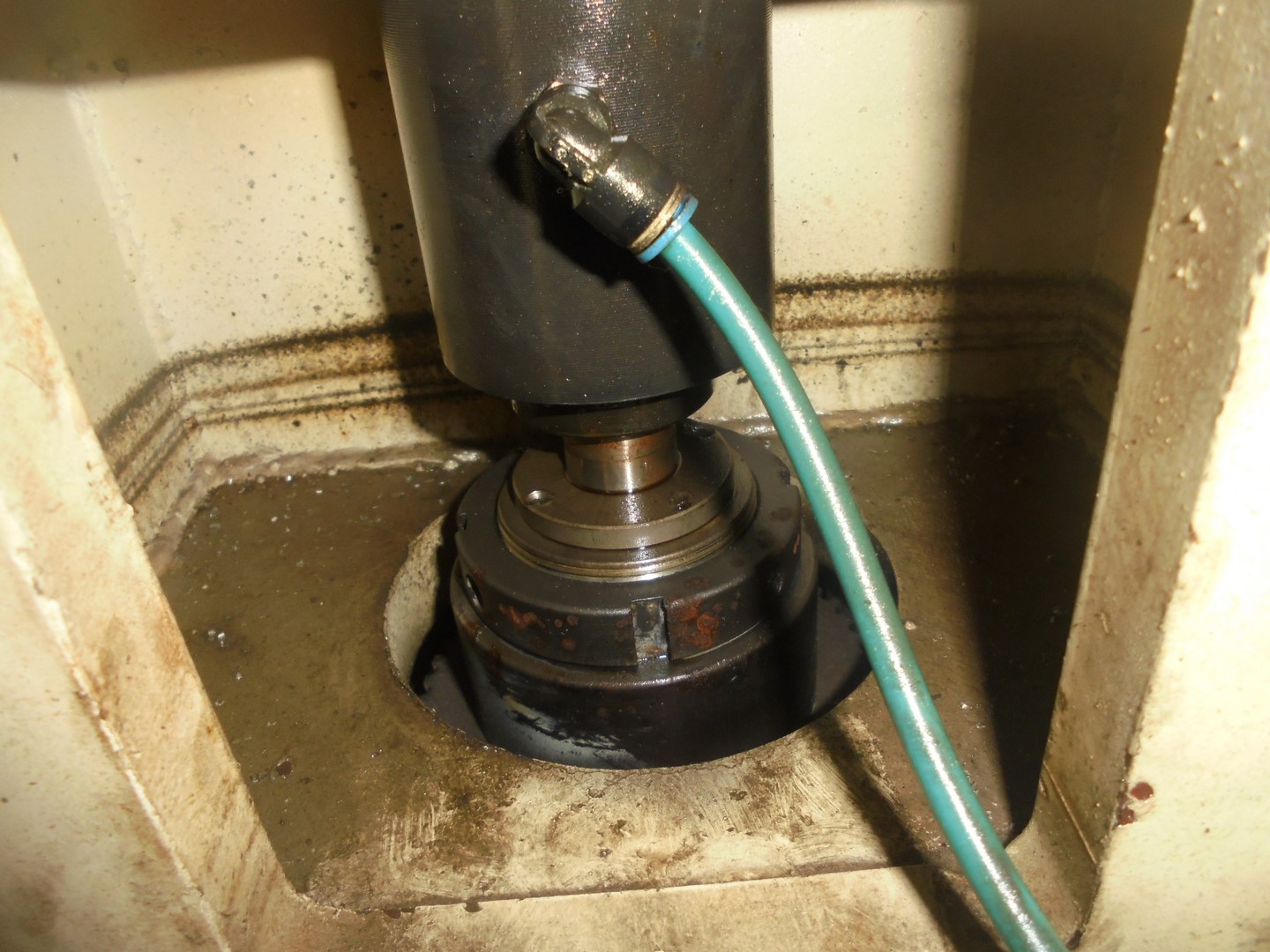

Неа. Сюды должен воздух подаваться прошедший через микронный фильтр. Это нужно для создания в шпинделе избыточного давления, чтобы в шпиндель ничто не могло залезть. Так же сделано у шпинделей Elte.
У нас обдув конуса подведен сверху. Воздух идет через устройство отжима инструмента, через отверстие в "шомполе".
