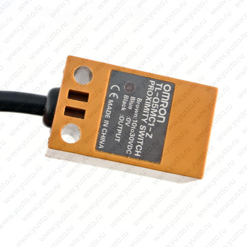

Такие как вам?Покомпактней
omron-tl-q5mc1_3.jpg (2956 просмотров) <a class='original' href='./download/file.php?id=97921&mode=view' target=_blank>Загрузить оригинал (38.34 КБ)</a>
Re: ИЗ профильного металла по алюминию 900х700х200
Датчики предпочитаю цилиндрические. Из электроники степмастер имею с ним все хорошо а вот ncstudio не пробовал.

по поводу датчиков: у них есть 3 основных показателя, которые определяют его применение.
1. частота переключения: чем она выше, тем быстрее датчик обнаружит предмет в зоне реакции.
2. гистерезис: от его ширины зависит, в каком диапазоне перемещения датчик будет определять выход из зоны срабатывания предмета реакции.
3. повторяемость: собсно насколько одинаковые данные он выдаёт при равных условиях.
к примеру, хороший датчик это от 2кГц, около 5% гистерезиса и 1-2% повторяемости.

Спасибо! В даташите написано 500 Hz

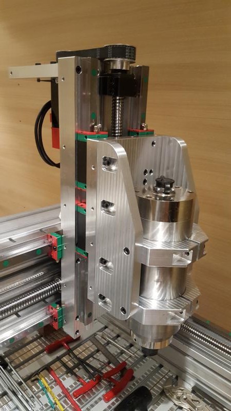

Хотел еще спросить,шаговик напрямую на вал или через ремень в чем разница он и так не скоростной да еще момент теряет при наборе,знакомая картинка наверное

В данном варианте,вроде,сервак стоит.При использовании ремня увеличиваем момент на вал ШВП.По картинке редукция(на вскидку) 1:2. Ну и для компактности оси Z без торчащего двигателя сверху.

Просто тут как то на форуме читал что при прямом соединении шаговик+вал случается резонанс поэтому спросил не разглядел там серву
На картинке редукции нету. Ремень использован только чтобы серваки не торчали в разные стороны.

а почему без редукции? это ж момент в никуда, 15м/мин на таком поле явно не надо
ненадо. но на швп больше шкив ставить нельзя. а на серву шкив мельче я както ненашел готовый. да на моем точнотакже и хватает ему дури с головой носится как пенопластовый.

Кстати, а почему на ШВП больше нельзя?
