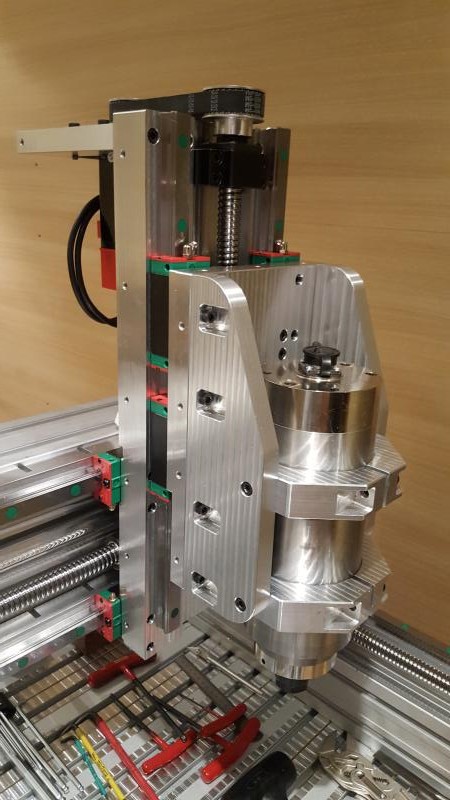

Хотел еще спросить,шаговик напрямую на вал или через ремень в чем разница он и так не скоростной да еще момент теряет при наборе,знакомая картинка наверное

В данном варианте,вроде,сервак стоит.При использовании ремня увеличиваем момент на вал ШВП.По картинке редукция(на вскидку) 1:2. Ну и для компактности оси Z без торчащего двигателя сверху.

Просто тут как то на форуме читал что при прямом соединении шаговик+вал случается резонанс поэтому спросил не разглядел там серву
Re: ИЗ профильного металла по алюминию 900х700х200
На картинке редукции нету. Ремень использован только чтобы серваки не торчали в разные стороны.

а почему без редукции? это ж момент в никуда, 15м/мин на таком поле явно не надо
ненадо. но на швп больше шкив ставить нельзя. а на серву шкив мельче я както ненашел готовый. да на моем точнотакже и хватает ему дури с головой носится как пенопластовый.

Кстати, а почему на ШВП больше нельзя?
