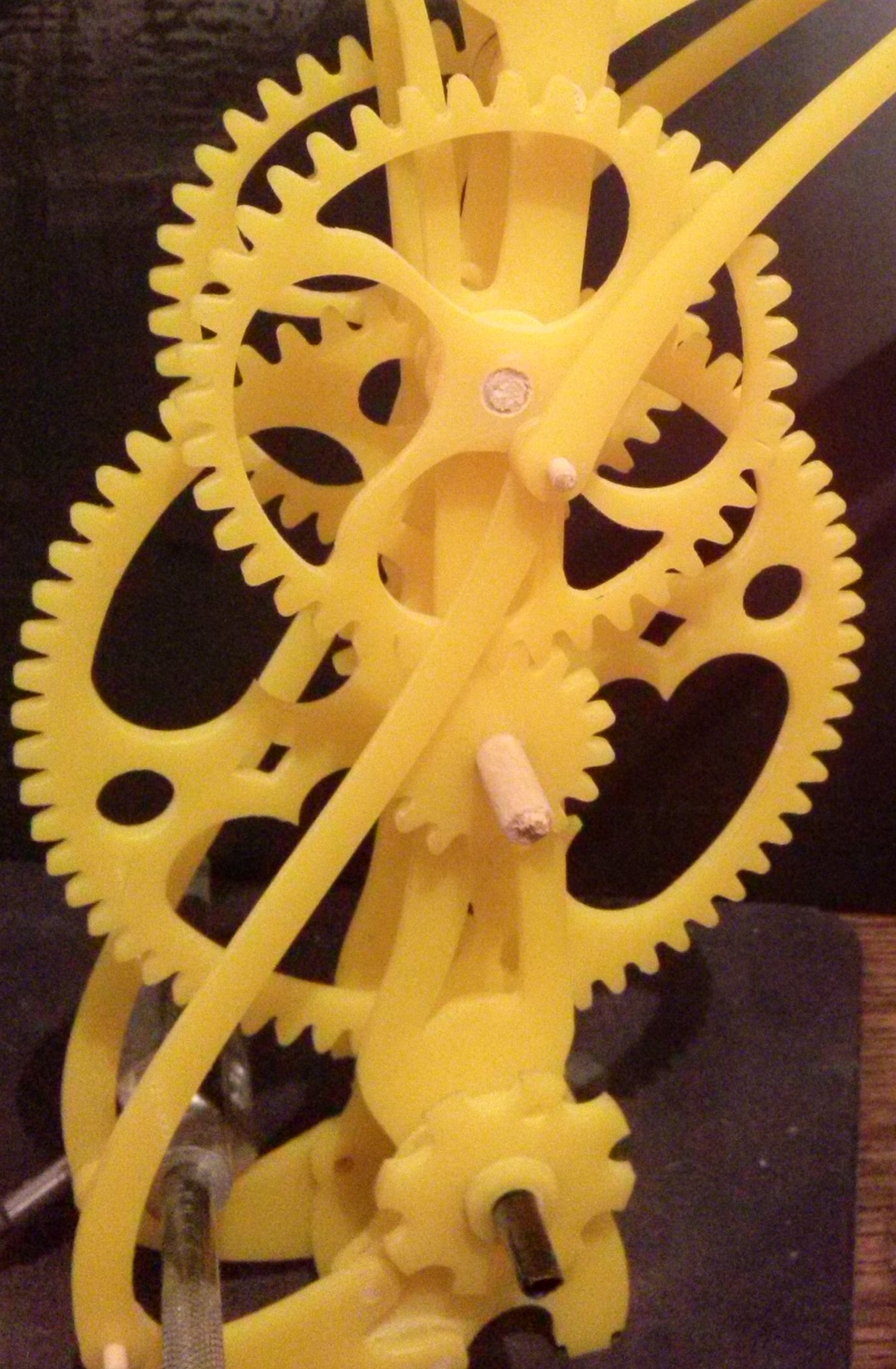

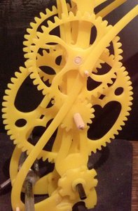

Щестеренки ? Да легко ! Вот такие пойдут. Делаются элементарно, в КоролеДров 20 минут. 15 минут вырезать . И все, Вася голый !

А рисуешь как? В кореле тоже экстеншн для шестеренок есть?

Мне надо шестерню для р,у верта
Там мотор на 5 квт, соответственно шестерня нужна крепкая
Ну и форма зуба должна соответствовать модулю 1

Nick писал(а):А рисуешь как? В кореле тоже экстеншн для шестеренок есть?
Не знаю . Я делетант.

странный этот sergofej,
пишет
sergofej писал(а):Щестеренки ? Да легко ! Вот такие пойдут. Делаются элементарно, в КоролеДров 20 минут. 15 минут вырезать .
спрашивают
ответ
sergofej писал(а):Не знаю . Я делетант.
я например ниче не понял :wtf: :wtf: :wtf:
rustech писал(а):есть ещё GearTrax, удобная штука
чел в кореле рисует! (точнее уже нарисовал), а вы предлагаете изучить солид потом этот плаг а потом еще и какойнить САМ пипа солидкама? приколист :hehehe:

sergofej писал(а):Щестеренки ? Да легко ! Вот такие пойдут. Делаются элементарно, в КоролеДров 20 минут. 15 минут вырезать . И все, Вася голый !
похоже что это лампа-паук. прикольная штука !

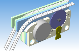

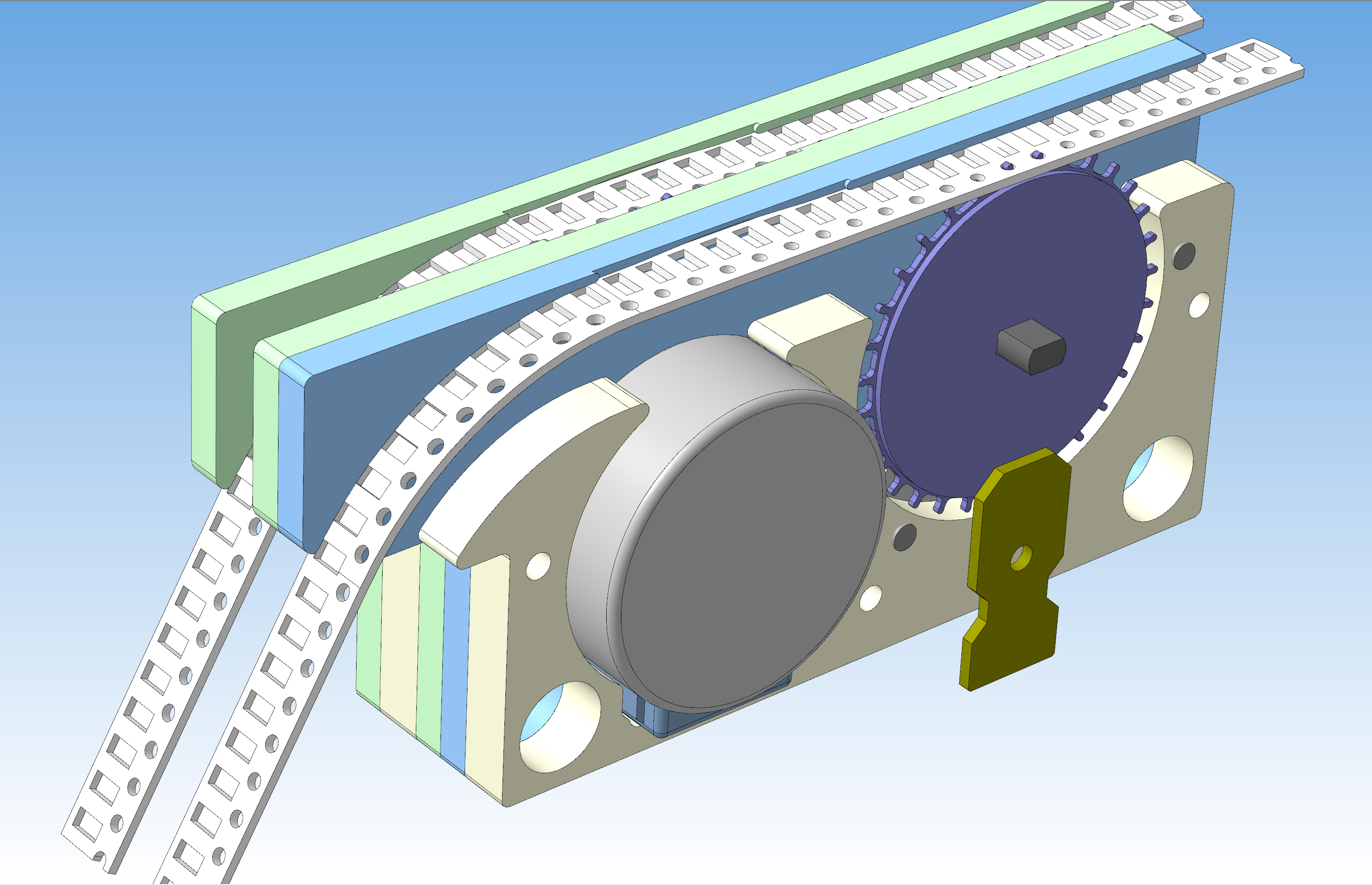

tvv7-7-7 писал(а):шестерни и любые передачи и вообще 3d модели в компасе 3д классно делать. Позволяет считать и строить 3d модели любых передач
А можно чуть подробнее?

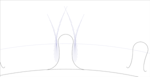

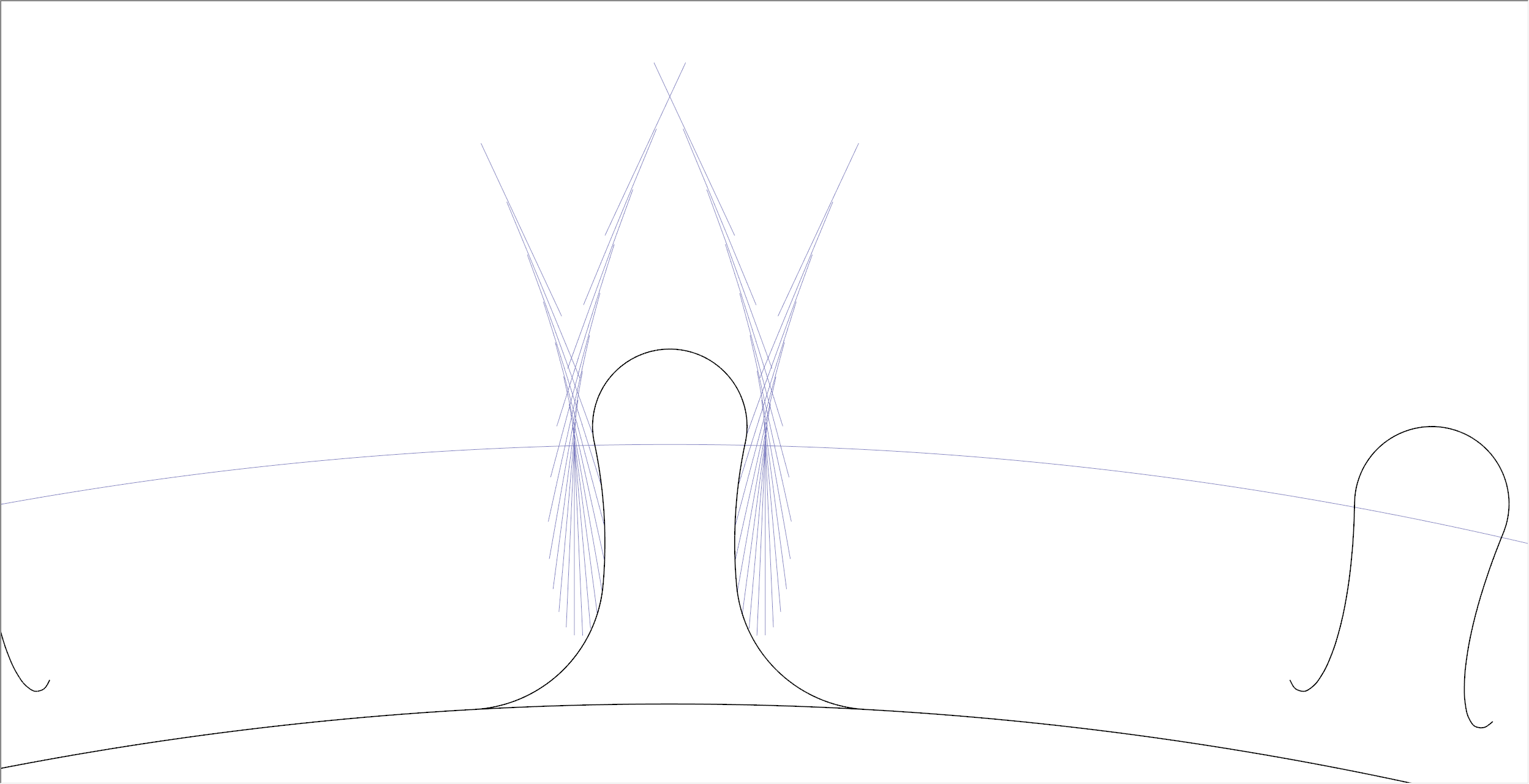

Мне недавно потребовалось построить зацепление зубчатого колеса с лентой SMD компонентов.
Строил вручную, по точкам.
2016-05-23_05-35-03.png (4937 просмотров) <a class='original' href='./download/file.php?id=85751&mode=view' target=_blank>Загрузить оригинал (61.08 КБ)</a>
2016-07-27_14-33-54.png (4937 просмотров) <a class='original' href='./download/file.php?id=85752&mode=view' target=_blank>Загрузить оригинал (379.64 КБ)</a>
Можно было как то автоматизировать процесс?

И правильно сделал. Обычный графический метод позволяет построить любые шестерни с любым профилем, а так-же волновые передачи.

в компас 3д есть библиотеки специальные, вот там и идут расчёты. вводишь данные необходимые и она позволяет строить...
Re: Шестеренки на самодельном станке с чпу
Как называется эта библиотека?
Есть ли в базовом наборе?
Есть ли возможность построить зацепление для моего случая?
