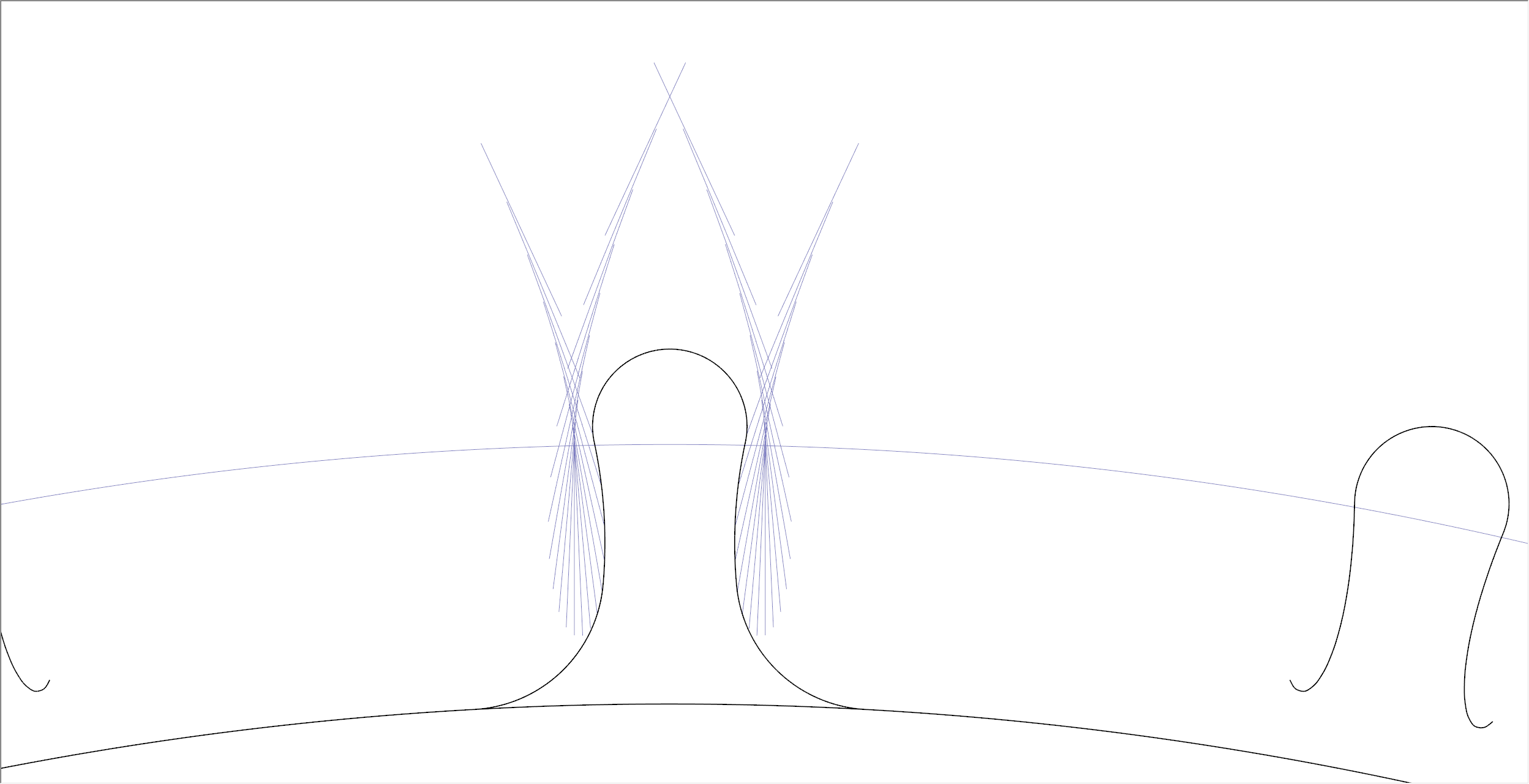

А можно чуть подробнее?
Мне недавно потребовалось построить зацепление зубчатого колеса с лентой SMD компонентов.
Строил вручную, по точкам.
2016-05-23_05-35-03.png (4930 просмотров) <a class='original' href='./download/file.php?id=85751&mode=view' target=_blank>Загрузить оригинал (61.08 КБ)</a>
2016-07-27_14-33-54.png (4930 просмотров) <a class='original' href='./download/file.php?id=85752&mode=view' target=_blank>Загрузить оригинал (379.64 КБ)</a>
Можно было как то автоматизировать процесс?

И правильно сделал. Обычный графический метод позволяет построить любые шестерни с любым профилем, а так-же волновые передачи.

в компас 3д есть библиотеки специальные, вот там и идут расчёты. вводишь данные необходимые и она позволяет строить...
Re: Шестеренки на самодельном станке с чпу
Как называется эта библиотека?
Есть ли в базовом наборе?
Есть ли возможность построить зацепление для моего случая?
