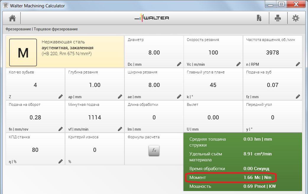

Есть калькуляторы расчетов режимов резанья и по ним можно прикинуть какой момент и мощь шпинделя нужна.

aftaev писал(а):Есть калькуляторы расчетов
Это уже прям мои значения вбиты.
Правильно ли я понял, что вот у этого двигателя (для примера) момент вдвое превышает минимально необходимый?

trafbite писал(а):Это уже прям мои значения вбиты.
специально вбивал.
trafbite писал(а):Правильно ли я понял, что вот у этого двигателя (для примера) момент вдвое превышает минимально необходимый?
http://www.esbk.ru/products_info/ed/101 ... _71b2.html
У этих движков момент указан в номинале оборотов тобишь при 3000 об/мин. При низких оборотах момент будет ниже. Нужно искать график момента таких движков. И самое интересное видел его размеры? Серво моторы имеют намного меньше габариты и момент практически одинаковый во всем диапазоне оборотов.
Брать моторы нужно с запасом, так как режимы указаны для идеальных условий, новые заточеные фрезы, СОЖ вымывает стружку ...

Т.е. логика такая: если мне нужно минимум 1,7Нм момента, а у сервы 3,2Нм почти во всем диапазоне, т.е. двухкратный запас по моменту, значит мне ее хватит?

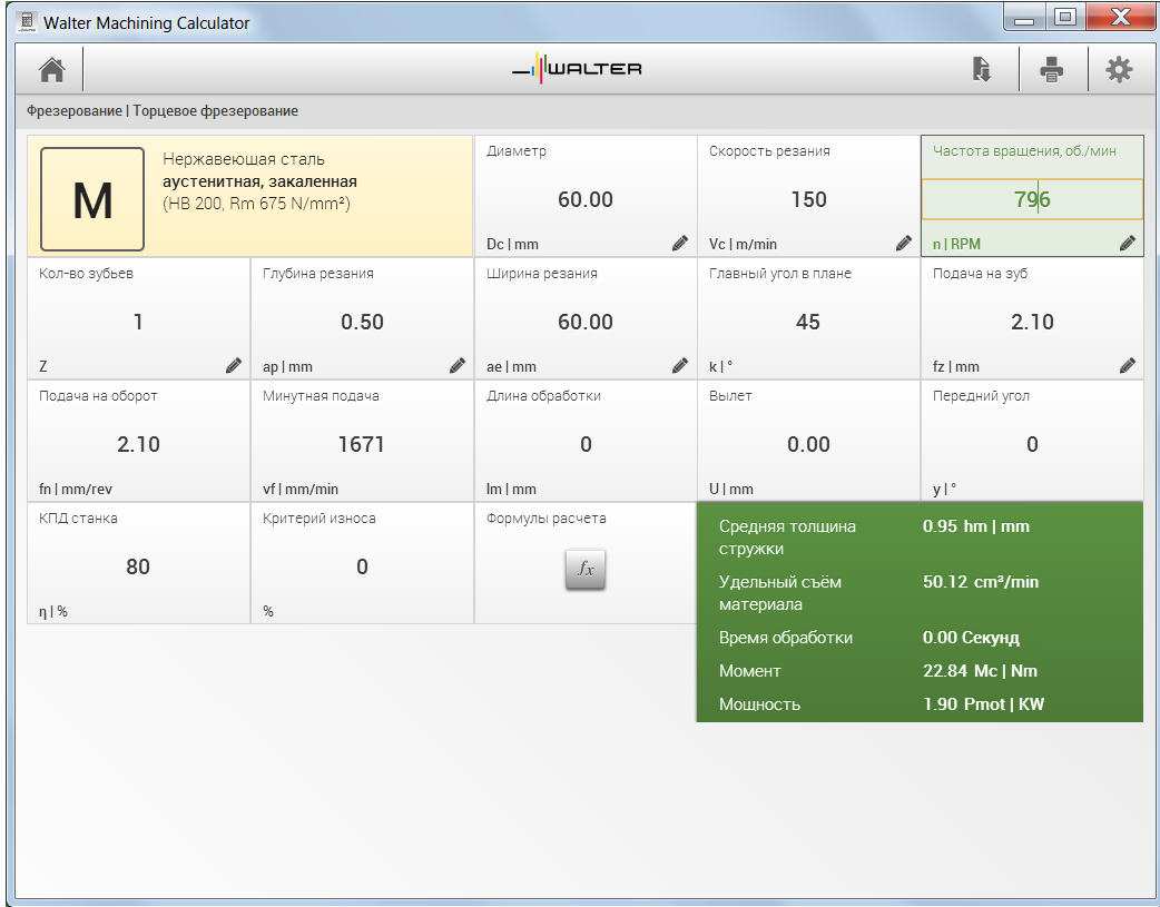

aftaev писал(а):Диаметр балеринки и какой съем за проход будет?
50-60мм, съем ну пусть 0,5мм.

На МС12-250М1-6, тоже 30-й конус в шпинделе, у него жёсткая чугунная пиноль, обрабатывал на нём и стали, и белый чугун серийно, но это ведь совсем не означает, что на этом станке можно сдирать по 5 мм за проход, например 50 мм фрезой.
Re: Существует ли такой шпиндель?
trafbite писал(а):50-60мм, съем ну пусть 0,5мм
01.png (2625 просмотров) <a class='original' href='./download/file.php?id=95299&mode=view' target=_blank>Загрузить оригинал (113.58 КБ)</a>
