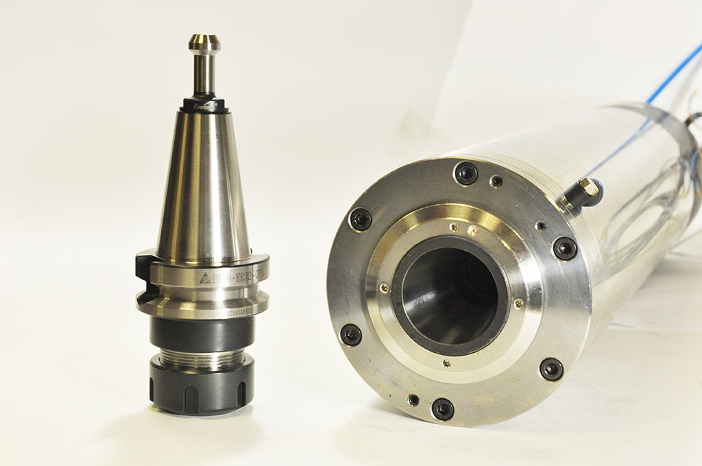

Существует ли такой шпиндель?
Сообщение trafbite »
... что бы можно было как в вт32 менять инструмент прямо в оправках, но без пневматики?
Типа вручную что-то нажал, оправка освободилась, снял, поставил другую.

Существует. Взял ключ открутил штревель и поменял.

Шпиндель с ременным приводом, вроде так он называется.
Саш, кстати, по-моему, с тобой на форуме здесь был случай когда ты его купить хотел, а продавец кому-то другому продал.
Вот я имею ввиду такого типа шпиндель, но не под автосмену, а вручную, но сразу с оправками, а не как в китайцах, перезвтягивать в цанговом патроне.

Понимаю, что ER32 - это типоразмер патрона, так же как и ER11, ER16 и т.д. Но это вроде как речь о цанговых патронах.
Я же спрашиваю есть ли что-то типа такого (здесь вроде на пневматике):
ET125-40-12-7.5__3.jpg (3757 просмотров) <a class='original' href='./download/file.php?id=95199&mode=view' target=_blank>Загрузить оригинал (68.06 КБ)</a>
Но что бы оправки менялись вручную.
При чем типоразмер оправок, наверно, для меня значения не имеет, главное что бы были более-менее распространенными и можно было зажать инструмент до 12мм.

Да ладно, не парся ВТ 30 или 32, не важно. На всех не хоббячных фрезерных станках по сталюке, они стоят. Правда кнопки там нет, ручками, ручками.

BT - это тип оправок, а не шпинделя, потому и найти не можешь.

Сталь обрабатывать. Х40, например (блин, надеюсь со сталью ничего не напутал :) ).
Сейчас есть 1,5кВт ER11 китаец, но ими, слышал ниже 5000 оборотов нельзя крутить.
Да и диаметр инструмента до 7мм, да и цанговый патрон.
Хочу поставить серву 1кВт, или асинхронник 1,5кВт 3000об.
