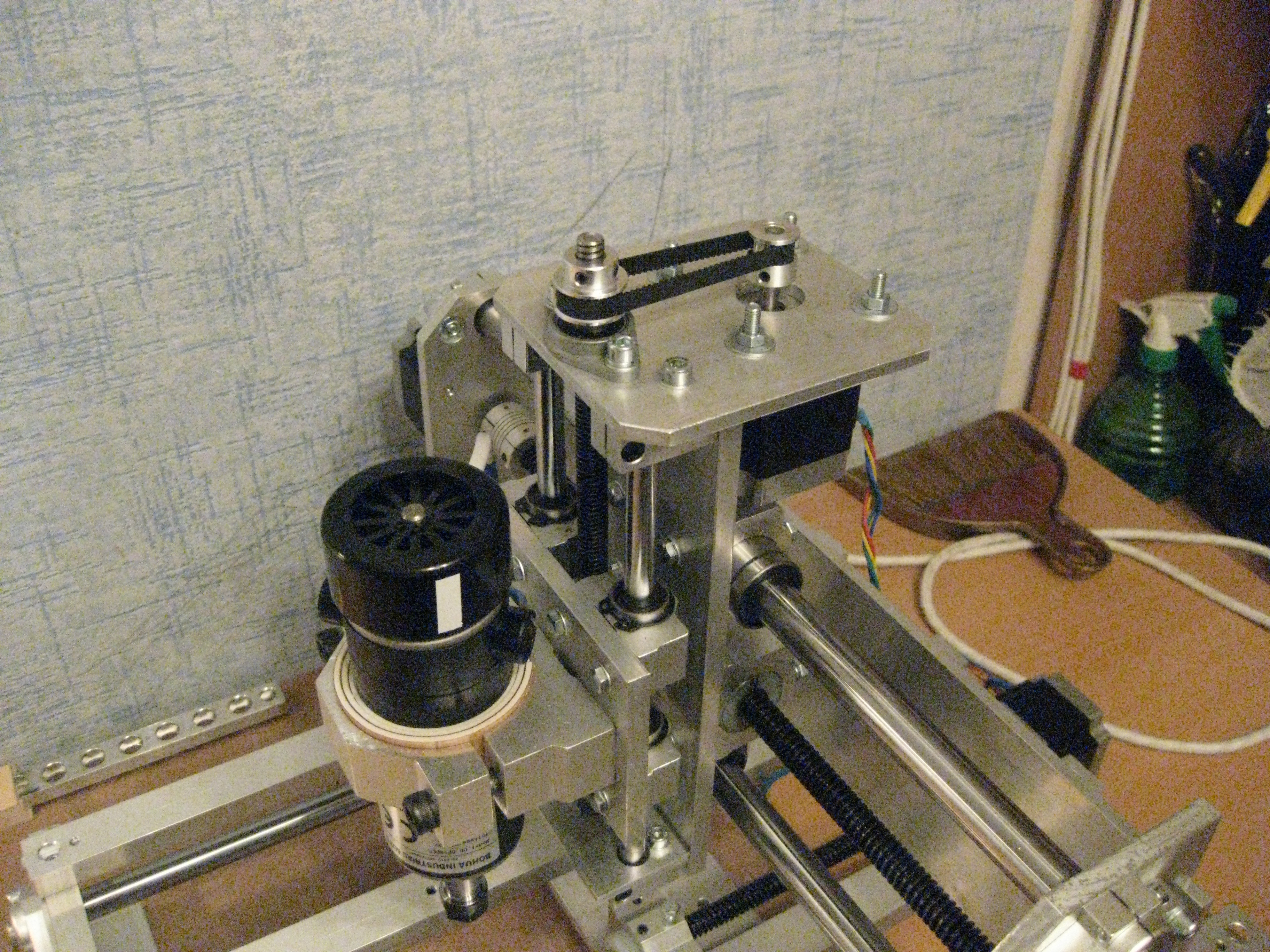

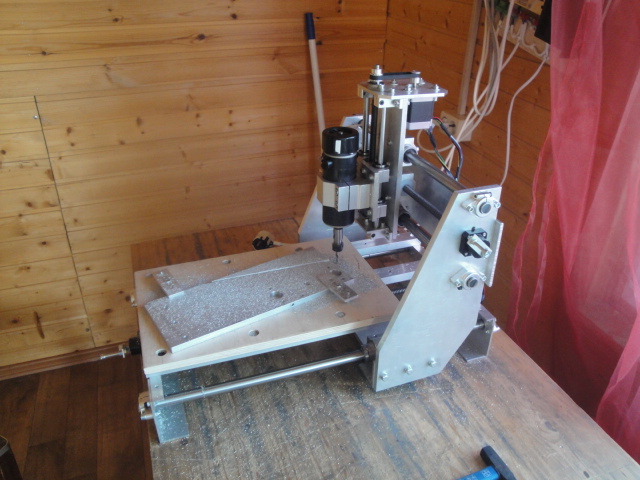

Режим резки - фреза диаметром 2.0мм, заглубление 0.75мм за проход, скорость резки 8-9мм в сек (480-540мм в мин), материал полистирол.

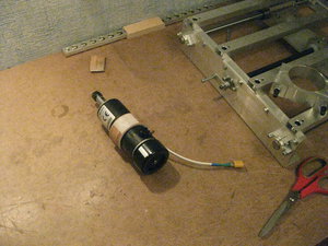

Поговорим подробнее о шпинделях. Из своего опыта скажу, что для уверенной "хоббийной" обработки дерева и пластмасс, а также "не спеша" всякой металлической "цветнины", типа алюминий, меди и т.д. вполне достаточно шпинделя мощности 300-500вт. Они, обычно, имеют диаметр 52мм, поэтому закрепить их в крепление диаметром 65мм можно примерно так:
IMG_3707.JPG (9567 просмотров) <a class='original' href='./download/file.php?id=101331&mode=view' target=_blank>Загрузить оригинал (6.78 МБ)</a>
IMG_3709.JPG (9567 просмотров) <a class='original' href='./download/file.php?id=101332&mode=view' target=_blank>Загрузить оригинал (6.19 МБ)</a>
Оборачиваете его полоской из линолеума, вставляете в крепление и зажимаете крепежными болтами. Для обработки дерева и пластмасс это не имеет никакого практического значения. Более серьезное крепление будет, если изготовить "проставку" в виде разрезного кольца с диаметрами: 52мм внутренний, 65мм - внешний. Тогда полностью снимаются вопросы по замене крепления из-за возможной смены шпинделей.
Если кто-то предложит в "барахолке" такое, то это вполне может заслужить одобрение "хоббийных" ЧПУ-шников!

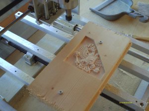

В подтверждение вышесказанного добавлю видео 3-х летней давности. Фактическая мощность на шпинделе около 200вт, т.к. на 300вт шпиндель со штатным напряжением 48в подавалось лишь 24-25в.

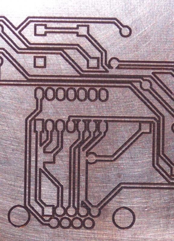

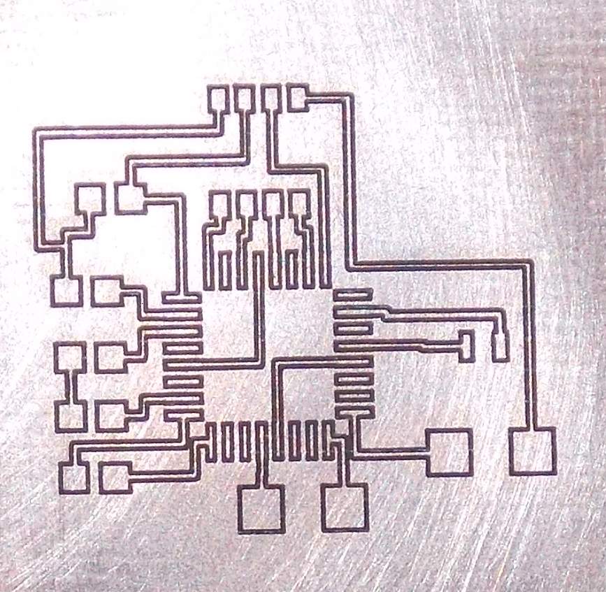

Недавно он прислал фото еще одной платы:
DSCN0758.jpg (9150 просмотров) <a class='original' href='./download/file.php?id=104344&mode=view' target=_blank>Загрузить оригинал (119.79 КБ)</a>
Обратите внимание на линейность вырезанных проводников, а также отсутствие "зарезов" материала платы , т.е. фрезой снимался только слой медной фольги. Ширина проводников при этом - 0.2мм, а толщина медного слоя - (0.05-0.075)мм. На мой взгляд пример этой платы практически показывает, что подобные "хоббийные" станки действительно могут работать в пределах точности шкал бытового штангенциркуля.
AVK74
Сообщения: 1831
Репутация: 335
Откуда: Уфа
Re: Хоббийный станок ЧПУ
Сообщение AVK74 »
Вас это удивляет?
Такое можно сделать на практически любом станке. Но вот только немного добавить подачи и заглубления и сразу ясно кто где чего делал.
Питерский
Сообщения: 307
Репутация: 131
Сообщение Питерский »
Станок ЧПУ вещь довольно специфичная, многое зависит от разумения не только создателя, но и пользователя. Это просто практический пример, что для достижения некоторых ЧПУ-шных целей, совершенно не нужно много железа и 3-х киловатных шпинделей.

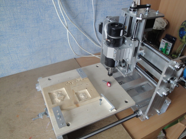

DSC05738.JPG (8736 просмотров) <a class='original' href='./download/file.php?id=109406&mode=view' target=_blank>Загрузить оригинал (143.8 КБ)</a>
Немного об обустройстве "столика" станка. Сверху на прямоугольные трубы обычно кладу фанеру 10-12мм толщиной и размером, равным рабочей зоне станка, и затем приворачиваю ее крепежными винтами с некоторым "утоплением". Далее ее немного фрезерую своим-же станком фрезой с плоским дном, чтобы убрать неровности и создать "горизонт" для столика. По личным ощущением такой столик на прогиб сравним с прочностью несущих валов оси Х, а может даже и прочнее. Далее тем-же шпинделем сверлю в нем отверстия, которые затем использую для крепления заготовки обычными саморезами. В общем, смотрите фото!

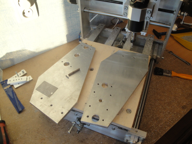

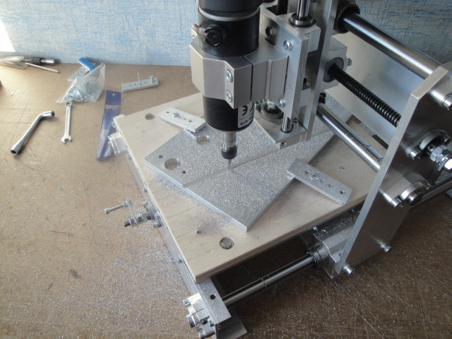

Невольно пришлось провести эксперимент по резке алюминия, до этого в таких размерах метал не резал. Для станка решил несколько увеличить толщину и массивность порталов, для этого приобрел две полосы алюминия размерами 300х160х10мм. Однако встал вопрос, что для придания этим порталам более-менее эстетичный вид, надо от них отрезать некоторую часть. На своей "отрезной" технике эти резы не получались, поэтому решил это выполнить на своем станке. 1-й портал вырезал "в автомате" фрезой 4мм, шпиндель 500вт, с глубиной реза 0.25-0.3мм за проход. Но это мне показалось долго, поэтому 2-й портал уже резал вручную с помощью ручки на оси Х. Как ни странно, вручную резать оказалось проще и быстрее. Врезание фрезы (диаметр 4мм со сферическим концом, шпиндель 500вт) производил примерно на скорости до 1мм в сек, далее после врезки скорость подачи увеличивал примерно в 3-4 раза. Съем делал до 0.5-0.7 мм за проход, причем заметил интересную особенность - после "врезки" фреза дальше уже шла сама, практически никаких усилий по вращению ручки оси Х прилагать не приходилось. В общем, смотрите фото и видео!

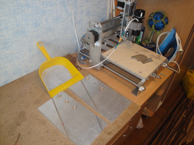

DSC05902.JPG (7963 просмотра) <a class='original' href='./download/file.php?id=118163&mode=view' target=_blank>Загрузить оригинал (138.96 КБ)</a>
С новыми порталами примерно так получается - смотрите фото! С ними "выиграл" 70-80мм рабочей зоны по оси Х, не изменяя общие размеры станка.

Питерский писал(а): вручную резать оказалось проще и быстрее
то есть движек не может крутить с такой (как на видео) скоростью?
Питерский
Сообщения: 307
Репутация: 131
Тут дело в другом - данный хоббийный шпиндель слабоват для глубокой резки, не держит обороты. Вручную "ручками" проще подобрать оптимальный темп врезки фрезы и резки при разных значениях "глубина -скорость ", да и никаких подготовительных операций для "автомата" не надо делать. При прямых отрезных резах вполне приемлемо!

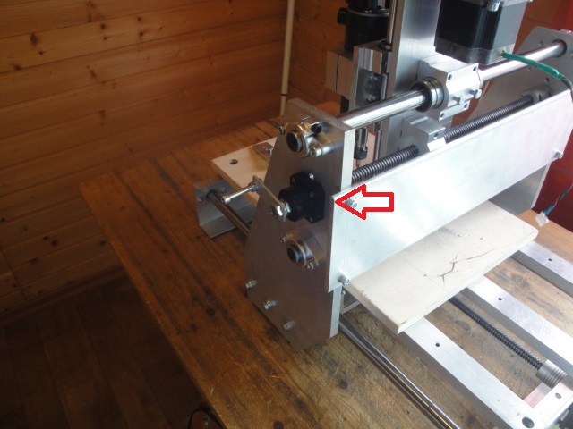

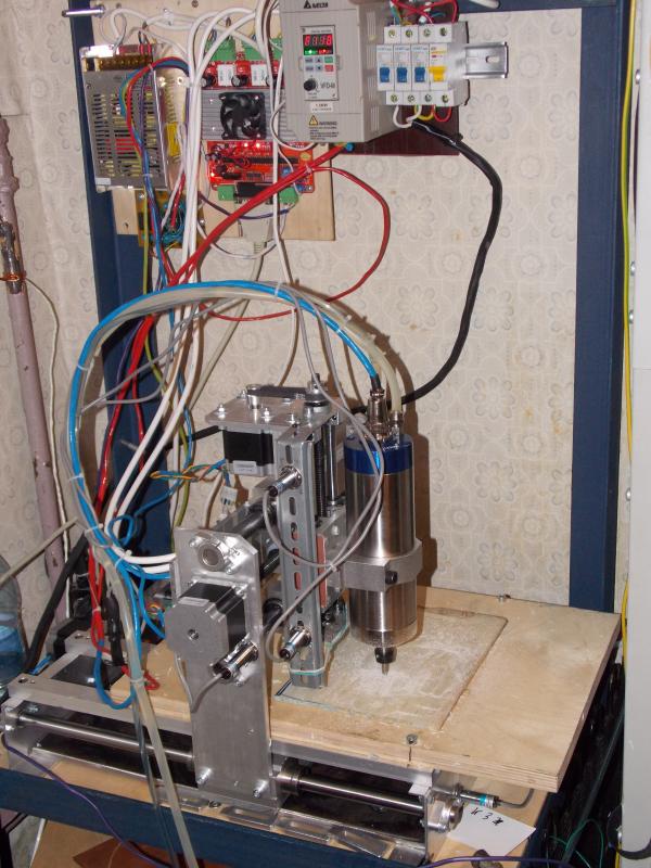

Вот дачный сезон закончился и можно опять переходить к станкам! Обратите внимание на часть станка, обозначенное на фото красной стрелкой:
DSC06083.JPG (7482 просмотра) <a class='original' href='./download/file.php?id=120523&mode=view' target=_blank>Загрузить оригинал (107.94 КБ)</a>
Это упорная подшипниковая сборка https://ru.aliexpress.com/item/1pcs-FK8 ... 0.0.gEdxG0
Ранее описано, что на каждой рабочей оси станка есть всего 2 узла, которые могут давать существенную ошибку (люфт) при работе - это "гайка-ходовой винт" и упорный подшипник. В данном случае это упорная подшипниковая сборка, которая по своей сути должна превосходить обычные подшипники. По личным ощущениям люфт в ней отсутствует, узел по прочности достаточно мощный и соответственно можно ожидать увеличения долговечности.
