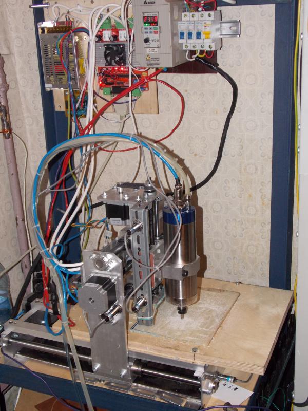

Вот дачный сезон закончился и можно опять переходить к станкам! Обратите внимание на часть станка, обозначенное на фото красной стрелкой:
DSC06083.JPG (7468 просмотров) <a class='original' href='./download/file.php?id=120523&mode=view' target=_blank>Загрузить оригинал (107.94 КБ)</a>
Это упорная подшипниковая сборка https://ru.aliexpress.com/item/1pcs-FK8 ... 0.0.gEdxG0
Ранее описано, что на каждой рабочей оси станка есть всего 2 узла, которые могут давать существенную ошибку (люфт) при работе - это "гайка-ходовой винт" и упорный подшипник. В данном случае это упорная подшипниковая сборка, которая по своей сути должна превосходить обычные подшипники. По личным ощущениям люфт в ней отсутствует, узел по прочности достаточно мощный и соответственно можно ожидать увеличения долговечности.
