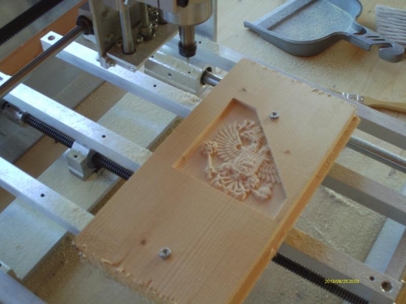

Режим резки - фреза диаметром 2.0мм, заглубление 0.75мм за проход, скорость резки 8-9мм в сек (480-540мм в мин), материал полистирол.
https://www.youtube.com/watch?v=7nTYI5gMRCo
ПС: насчет постороннего шума в видео не удивляйтесь, внучек рядом играет на компьютере!
