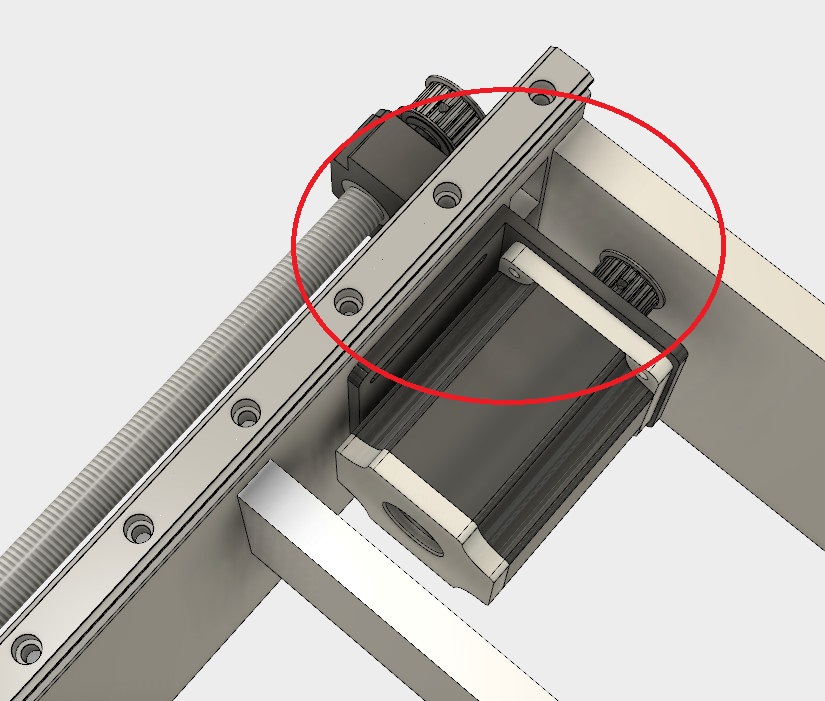

MX_Master писал(а):Подсобрал разные тонкости в проекте и вдохнул в них больше металла
Натяг ремня вы как собираетесь регулировать?

AlexNikov писал(а):Натяг ремня вы как собираетесь регулировать?
В дюрали вертикальные пазы. Мотор с углом крепления двигаем вниз на недокрученых болтах/гайках и потом затягиваем их. Тут главное не переборщить, а то пол момента мотора может сожрать на трении ремня о шкивы.
