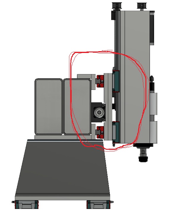

а какой смысл в дюралевых прокладках? какая разница что фрезеровать просто трубу или подкладки? всеравно плоскости фрезеровать придется. для повышения жесткости лучше отказатся от квадратного рабочего поля и укоротить балку.
ну а рабочее поле при такой схеме понятное дело маленькое даже при таких высоких стойках портала.

Как вот это собираться будет ? Это две пластины к друг другу прикручены ? Как то не очень правильно .
2016-11-14_012356.jpg (6949 просмотров) <a class='original' href='./download/file.php?id=94743&mode=view' target=_blank>Загрузить оригинал (54.03 КБ)</a>

Все эти красивые FEA картинки бестолковые. Граничные условия, наверняка, неверно заданы, контактная жёсткость вообще игнорируется, и.т.д. Лучше уж за ориентир брать готовые и работающие конструкции.

Стачивать 5мм стенку у кривой трубы это неправильно. А люминь проставку легко рихтануть/привернуть/шлифануть народными средствами.
Dimka_almighty писал(а):Все эти красивые FEA картинки бестолковые.
Картинки - да, а наглядный расчет слабых мест - нет. Перед тем, как усиливать трубу на кручение, я проводил быстрые тесты. И стало понятно, что без поперечных ребер внутри, трубу все равно будет крутить. Соответственно, появятся ненужные вибрации. Более детальные тесты отдельных узлов сделаю чуть позже, не успел еще разобраться с новой системой после очередного обновления Fusion360.
Фукс писал(а):Как вот это собираться будет ? Это две пластины к друг другу прикручены ? Как то не очень правильно .
С толщиной дюрали немного ошибся. Надо было минимум 20мм (а не 15). Оттого там и две плиты. Исправим.

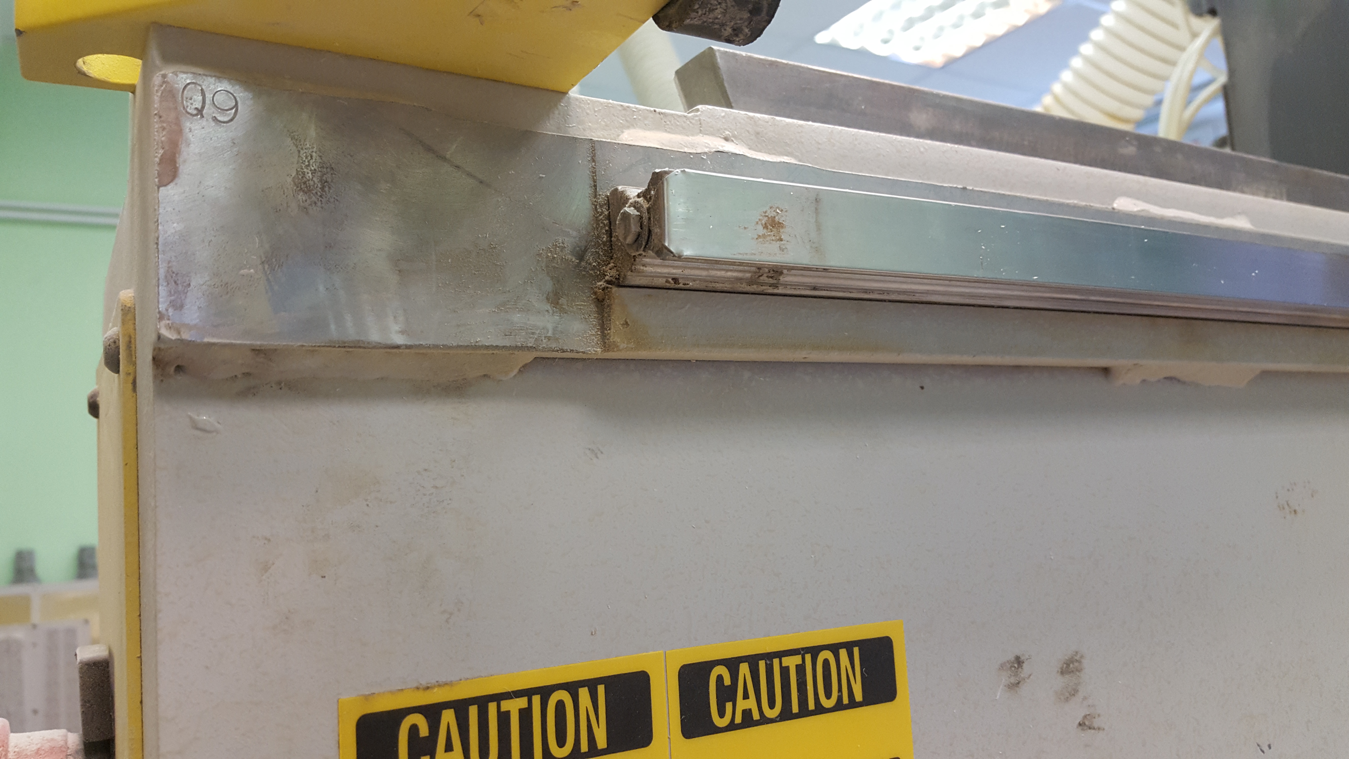

Ну обычно делается проще. Наваривается полоска стали и на ней делается плоскость под рельс.
И какими народными средствами можно обработать плоскости под рельс хотябы в десятку?
20161114_083556.jpg (6869 просмотров) <a class='original' href='./download/file.php?id=94763&mode=view' target=_blank>Загрузить оригинал (4.09 МБ)</a>

frezeryga писал(а):И какими народными средствами можно обработать плоскости под рельс хотябы в десятку?
Болгарка+шабер+линейка+уровень+голова+мышцы+терпение= результат<0.1мм
А что, кстати, подразумевается под фразой "обработать плоскости под рельс хотя бы в десятку" ?
Re: ProCat: Портальник по мягким металлам
С точностью не хуже 0.1мм на весь размер.

frezeryga писал(а):С точностью не хуже 0.1мм на весь размер.
Хорошо, а что есть точность на весь размер?
Что тут непонятного? Отклонение от плоскости не более 0.1мм

frezeryga писал(а):Что тут непонятного? Отклонение от плоскости не более 0.1мм
Может всё-же отклонения формы поверхности? Тогда тут имеет место быть совокупность геометрических параметров. Плоскостность, прямолинейность, коллинеарность и прочие. Для соблюдения каждого параметра нужны свои подходы. И далеко не везде 0,1мм отклонения это недостижимая величина для ручной обработки.
В плане изготовления станка (и не только станка) куда более значимым является вопрос правильного определения технологических баз (это, как правило, не всем легко удаётся), а не способ достижения параметров точности
