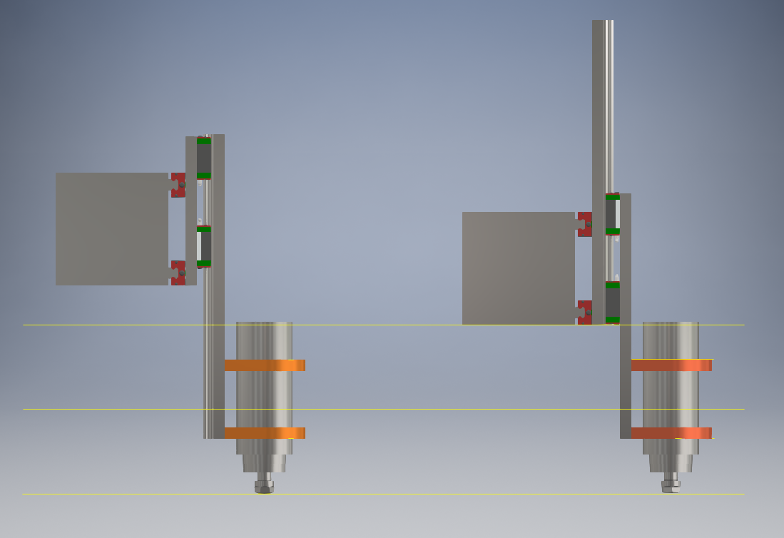

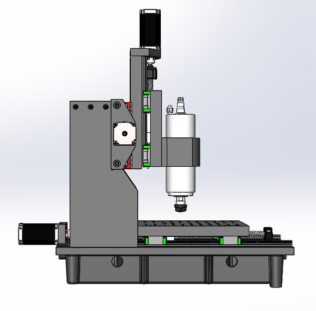

Я выложил сборку. В ней оба шпинделя запаралелены связью и ход ограничен в нужных пределах. Можеш сам подвигать поставить хомуты посвоему итд но только разницу плеч не изменить этим.

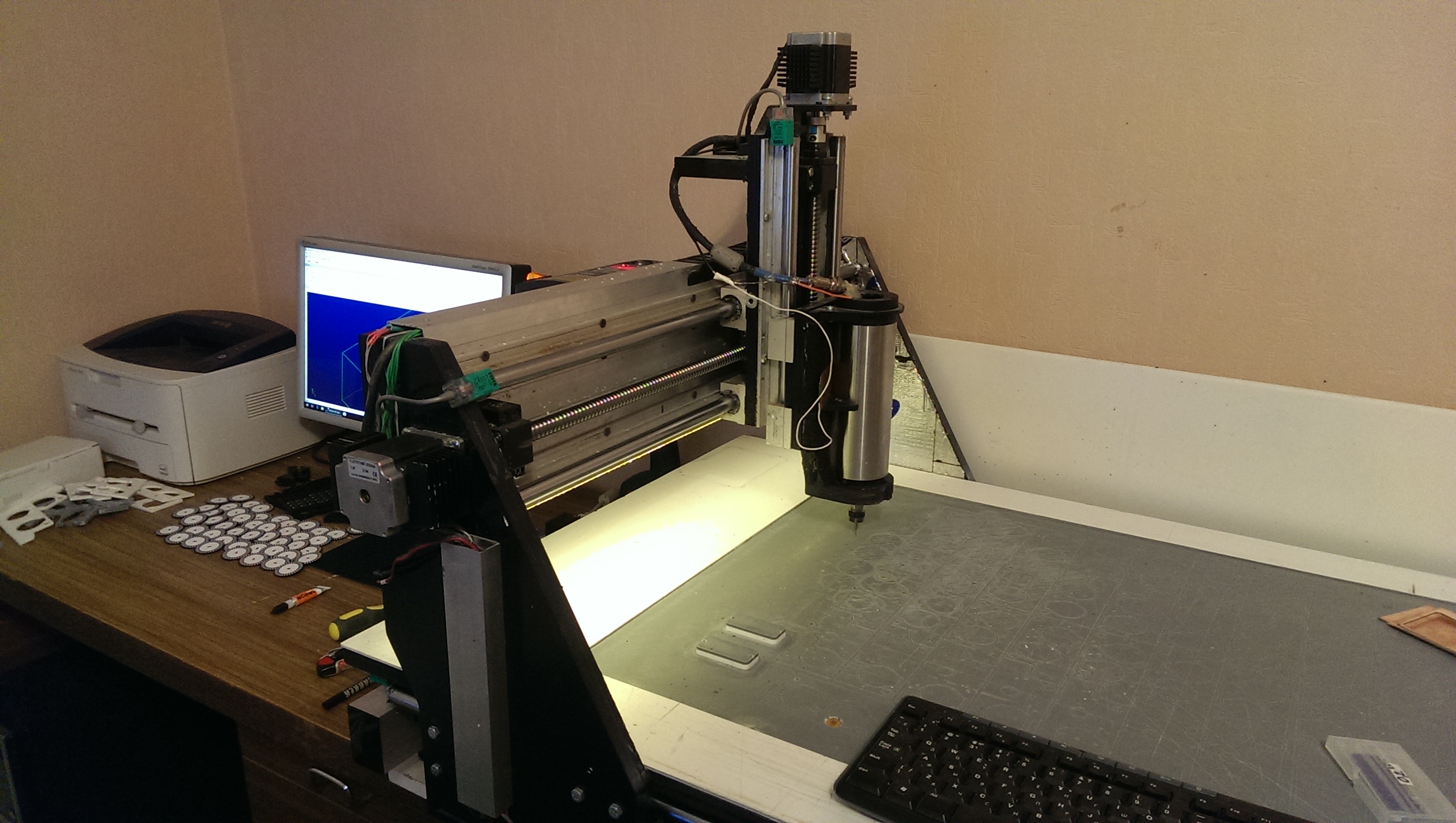

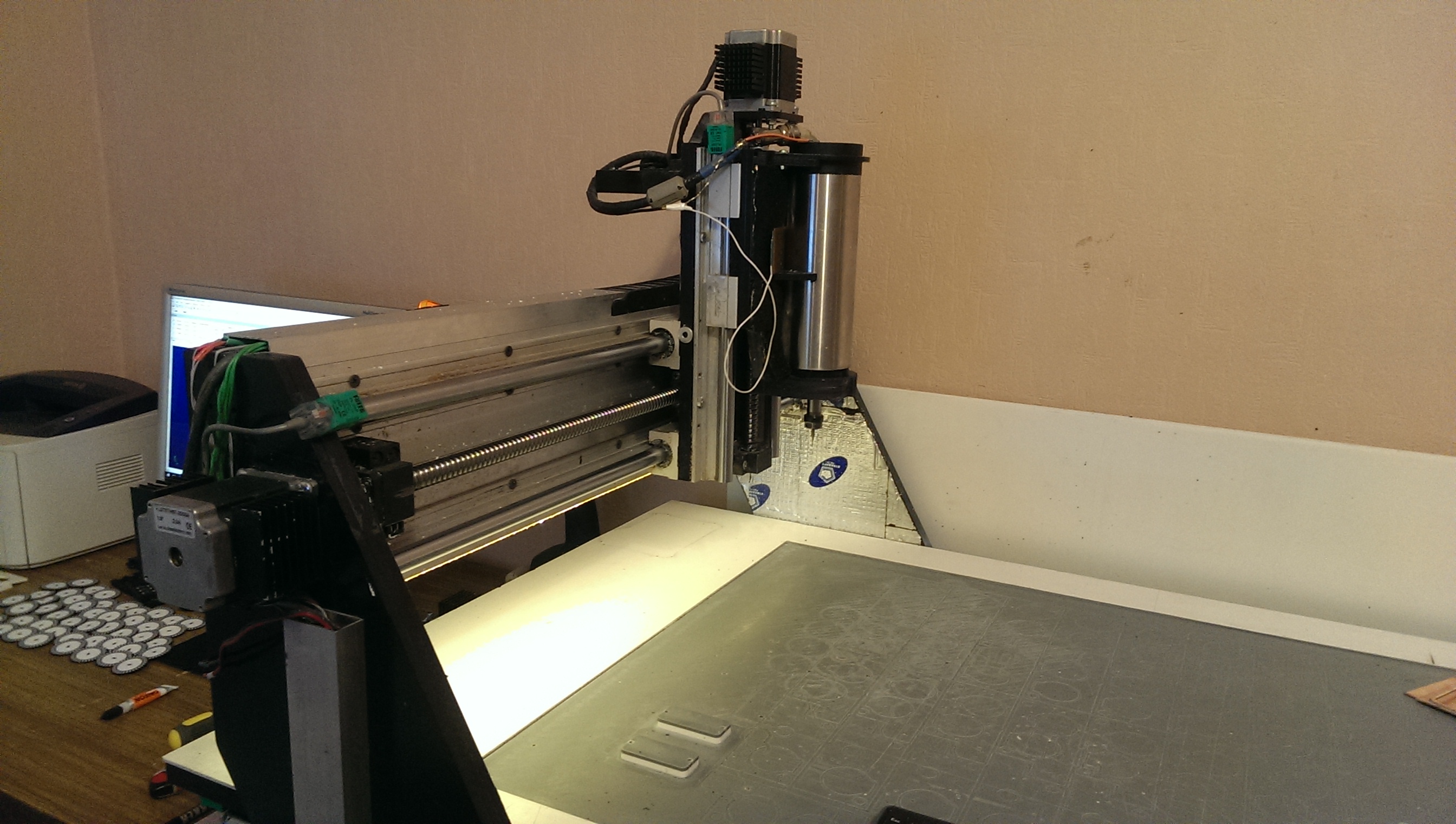

Когда то меня подобная статейка о компоновке сбила с толку. У меня станки с высотой Z до 300 мм, работаю "на столе" и на "средних высотах" - верхнее положение (наименее жесткое для подвижных кареток) у меня используется для холостых переездов и удобства смены фрез. Я полностью согласен с доводами Максима (frezeryga).
Попрошу не называть компоновку с подвижными каретками хренью, а паровозику больше подходит название суппорт.
Новичкам, которые в будущем будут ломать голову над компоновкой оси или какими либо другими вопросами - советую смотреть на реальные работы участников дискуссии (я не имею в виду себя).

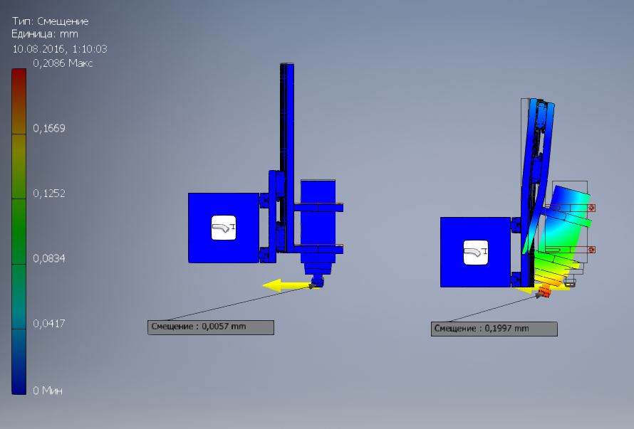

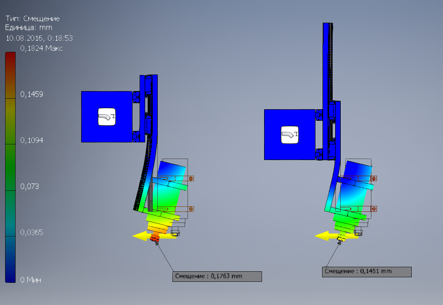

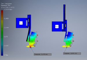

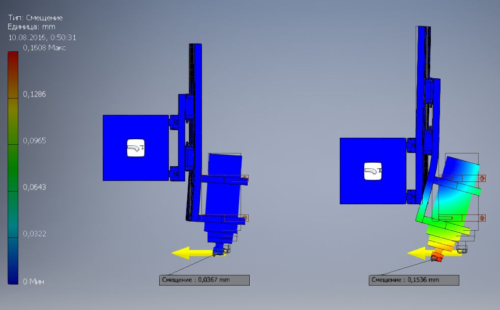

я нарисовал такую же консоль, как у Михаила MX_Master, c реальными компонентами. для хода в 300 мм длина рельс по Z получилась 540мм.
Моделировал при 3х позициях шпинделя: максимально опущеном, середина (150мм) и максимально поднятом (300мм). Нагрузка на гайку 1000Н. Вектор - по длине стола.
вкратце выводы:
000 мм - 0.1763 0.1451 в 1,215 раза (121,5%) - первый больше согнулся
150 мм - 0.0367 0.1536 в 4,185 раза (418,5%) - второй больше согнулся
300 мм - 0,0057 0,1997 в 35 раз (3503,5%) второй больше согнулся
просто вхлам. как говно в проруби. как простыни на ветру. как сопли парашютиста.
Извините ребята, но тут не о чём спорить. вторым вариантом выгоднее фрезеровать только в самом низу а верхнее положение использовать только для холостого хода.

Ps: но если уж брать во внимание реальность (длина фрезы, жертвостол и тд) то второй вариант проигрывает полностью. И это не учитывая косяк с отсутствием верхней вспомогательной зоны во втором варианте.

Еще раз повторяю нарисуй правильные плечи. Высота портала получается разная как ни крути. Внимательно посмотри мою сборку. В твоей
Сборке прямая схема изображена неправильно фреза не поднимается на уровень нижней кромки портала. Так в реальных станках не делают не обманывай себя и народ.

donvictorio писал(а):но если уж брать во внимание реальность (длина фрезы, жертвостол и тд) то второй вариант проигрывает полностью.
Да, как можно так утверждать, вырвав из общей конструкции станка один узел? :pssdoff:
Так можно говорить и о здровье человека: "Ты знаешь какие у него сильные руки? И херня, что ноги не ходят! Зато он гири тяжеленные может легко поднимать."
frezeryga писал(а):Еще раз повторяю нарисуй правильные плечи. Высота портала получается разная как ни крути.
Это ничего не даст и никого убедить в рациональности выбора какой-либо конструкции не удастся. :hehehe: Мы же здесь обсуждаем не механику портальных станков, а:
donvictorio писал(а):среднестатистический портал в вакуме:
Если прикрутить направляющие портала к бетонному блоку, то ТС прав.
А если рассмотреть полную компоновку портального станка, то все его рассчеты накроются медным тазом.
Если добавить ещё одну константу - одинаковые по толщине боковины портала. Нарсовать реальную высоту боковин с полным выводом фрезы из зоны обработки.
Только тогда можно увидеть, что нагрузки ещё по одной оси внесут свою печальную лепту в жесткость конструкции с рельсами на пластине крепления шпинделя.
Но и это ещё не всё. Чтобы, в конечно итоге, получились станки со сходными характеристиками, рассмотри все недостатки первого варианта ТС.
Нужно изготовить плиту крепления шпинделя большего размера (стоимость материала +, вес +, стоимость обработки +).
Боковины портала тоже сделать больше и толще (стоимость материала +, вес +, стоимость обработки +).
Рельсы ставить длиннее (стоимость +, вес +).
Винт тоже длиннее (стоимость +, вес +).
Вес всей оси значительно увеличится, по этому нужно будет ставить более мощные движки и как следствие, другие драйвера и блоки питания.
Станок получится тяжелее, больше и раза в полтора дороже.
А для второго варианта ТС, который Z, чтобы улучшить характеристики, нужно сделать только потолще пластину крепления шпинделя.

пришли к выводу что до 200мм, намного выгоднее схема с каретками на Z, в том числе и по жескости и по расходу материалов и по компактности.
дальше уже все не так очевидно и чем больше высота Z тем выгоднее становится компоновка с рельсами на Z.

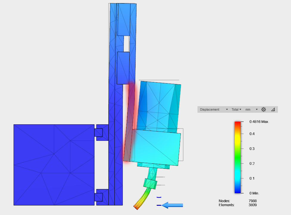

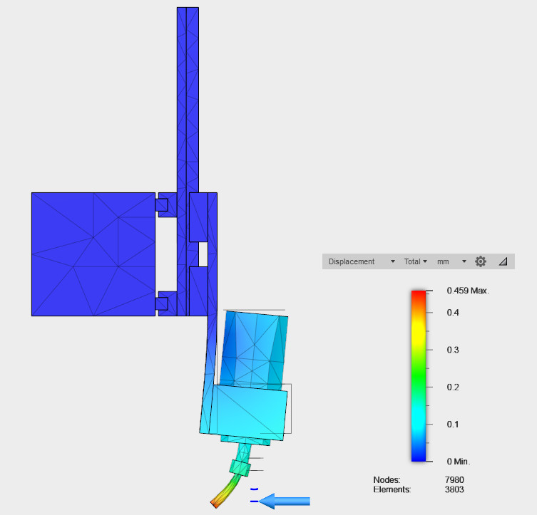

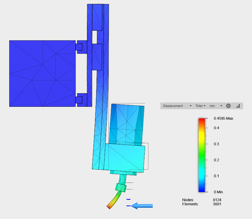

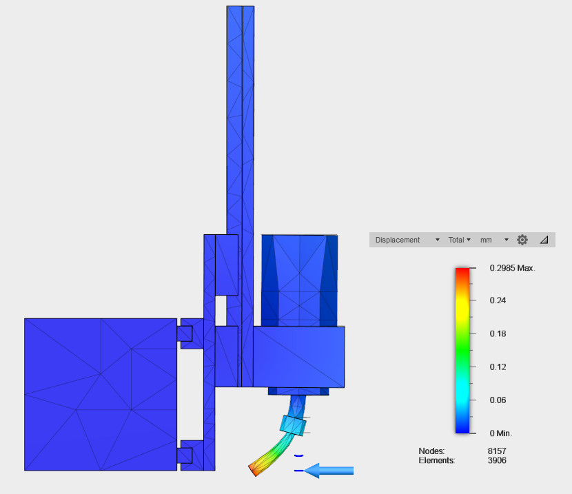

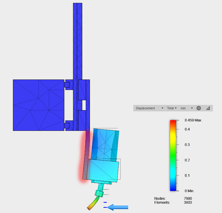

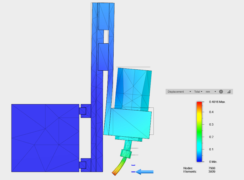

По многочисленным просьбам фрезерюги, давайте теперь возьмем за базу ход кончика фрезы. Чтобы ход этот был от нижней плоскости портала до плоскости стола.
  • Фреза 10 мм, вылет 50мм от цанги.
  • Ход кончика фрезы 300 мм.
  • Сила в 500N (50 кгс) приложена к кончику фрезы.
  • Портал везде одинаковой высоты/ширины/длины.
  • Расстояние между каретками везде одинаковое.
  • Рельсы везде одинаковой длины (500 мм) и сечения (20-е).
  • Хомут со шпинделем установлен на краю плиты Z как и положено.
ОБРАТКА
2016-08-10_114451.jpg (8311 просмотров) <a class='original' href='./download/file.php?id=86648&mode=view' target=_blank>Загрузить оригинал (57.66 КБ)</a>
2016-08-10_114617.jpg (8311 просмотров) <a class='original' href='./download/file.php?id=86647&mode=view' target=_blank>Загрузить оригинал (61.98 КБ)</a>
КЛАССИКА
2016-08-10_113322.jpg (8311 просмотров) <a class='original' href='./download/file.php?id=86650&mode=view' target=_blank>Загрузить оригинал (78.15 КБ)</a>
2016-08-10_113639.jpg (8311 просмотров) <a class='original' href='./download/file.php?id=86649&mode=view' target=_blank>Загрузить оригинал (51.16 КБ)</a>

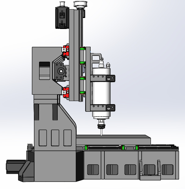

Первый мой пример самый правильный там реальный станок и реальные оси Z одна родная моя а обратная взята от станка графа которые многие копировали. Тоесть обратная ось не моя и не с моей колокольни нарисована а взята с популярного уважаемого проекта. Сам граф тоже по поводу большего плеча согласился но ему просто нравится обратная конструкция а когда человеку чтото нравится то это для него самый важный аргумент. У него как и у меня есть какойто свой стиль в проектировании свои личные предпочтения. В моем стиле основная фишка это лентозащита. Она не идеальна и имеет свои минусы но пока побеждает пока не придумал чтото другое.
