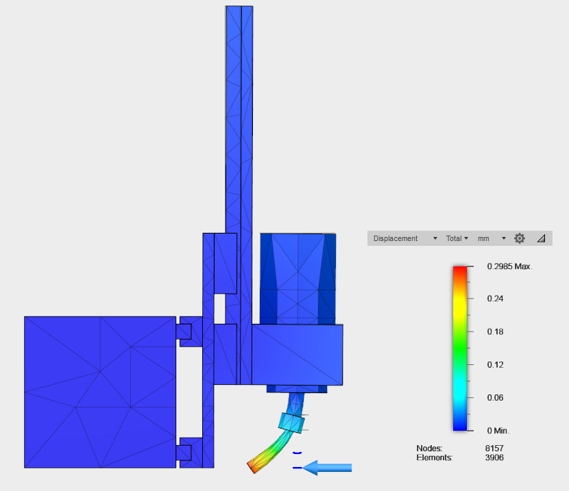

я нарисовал такую же консоль, как у Михаила MX_Master, c реальными компонентами. для хода в 300 мм длина рельс по Z получилась 540мм.
Моделировал при 3х позициях шпинделя: максимально опущеном, середина (150мм) и максимально поднятом (300мм). Нагрузка на гайку 1000Н. Вектор - по длине стола.
вкратце выводы:
000 мм - 0.1763 0.1451 в 1,215 раза (121,5%) - первый больше согнулся
150 мм - 0.0367 0.1536 в 4,185 раза (418,5%) - второй больше согнулся
300 мм - 0,0057 0,1997 в 35 раз (3503,5%) второй больше согнулся
просто вхлам. как говно в проруби. как простыни на ветру. как сопли парашютиста.
Извините ребята, но тут не о чём спорить. вторым вариантом выгоднее фрезеровать только в самом низу а верхнее положение использовать только для холостого хода.

По многочисленным просьбам фрезерюги, давайте теперь возьмем за базу ход кончика фрезы. Чтобы ход этот был от нижней плоскости портала до плоскости стола.
  • Фреза 10 мм, вылет 50мм от цанги.
  • Ход кончика фрезы 300 мм.
  • Сила в 500N (50 кгс) приложена к кончику фрезы.
  • Портал везде одинаковой высоты/ширины/длины.
  • Расстояние между каретками везде одинаковое.
  • Рельсы везде одинаковой длины (500 мм) и сечения (20-е).
  • Хомут со шпинделем установлен на краю плиты Z как и положено.
ОБРАТКА
