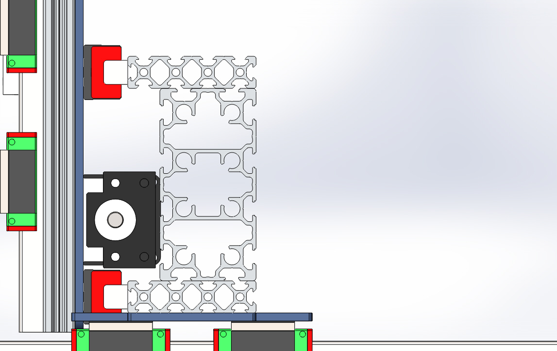

Re: Пара варианта станочка из ал. Профиля
Сообщение Никита Александрович »

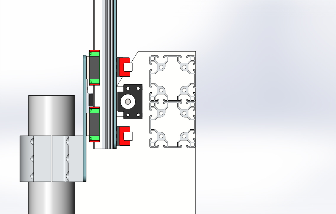

Добавил профиль 160/80, чет фигня получается. Если брать расстояние между рельсом и профилем 30 мм, то расстояние опоры винта- профиль = 12,7 мм.

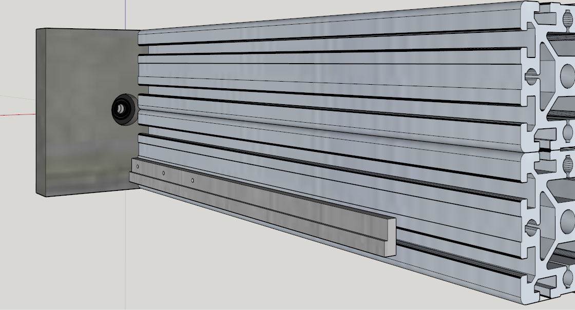

А если взять профиль 60/120 и 20/80, то получается чуть симпатичнее ;)
2.JPG (2156 просмотров) <a class='original' href='./download/file.php?id=85261&mode=view' target=_blank>Загрузить оригинал (186.21 КБ)</a>

Никита Александрович писал(а):Добавил профиль 160/80, чет фигня получается. Если брать расстояние между рельсом и профилем 30 мм, то расстояние опоры винта- профиль = 12,7 мм.
Что за...
А где полоса между рельсой и профилем? Крепить рельсу напрямую к профилю противопоказано:
геометрия профиля только кажется "идеальной". А это значит, что рельса при креплении полностью эту неидеальность повторит
Используйте фланцевые опоры швп. Не используйте профиль разных размерных серий его сложно соединять поскольку шаг Т пазов разный.
И плиты оси Z из тонкой железки негодятся. Как минимум 20мм нужна толщина.
Сообщение Nonstopich »
Никита Александрович писал(а):А если взять профиль 60/120 и 20/80, то получается чуть симпатичнее ;)

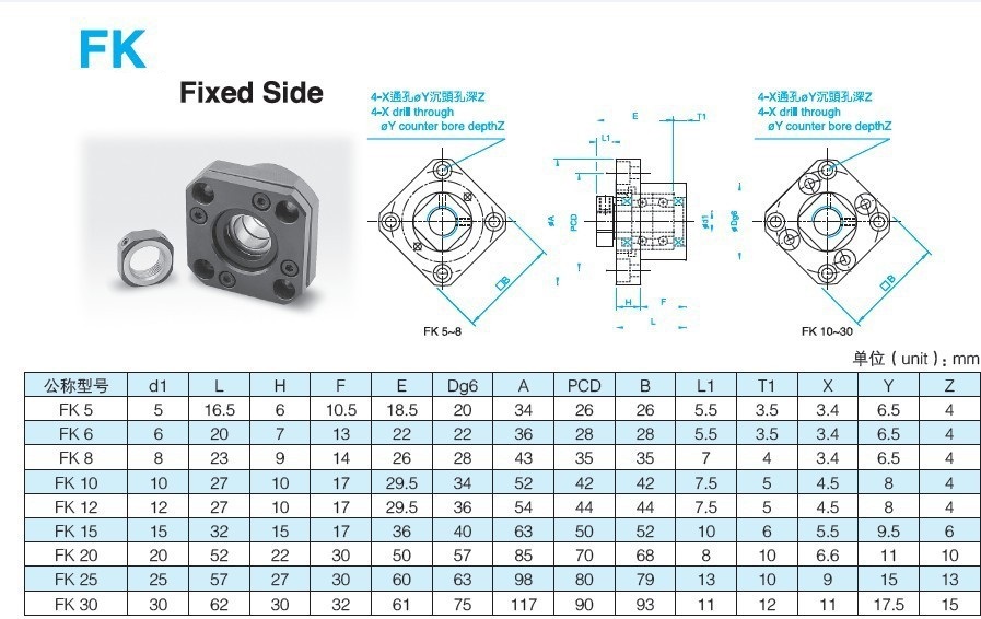

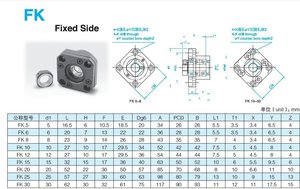

Опоры Bk-BF вы тут применить пусть и сможете (намудрить какие-нибудь проставки между профилем и опорой), но лучше использовать FK-FF версии опор.
850807474_813.jpg (2145 просмотров) <a class='original' href='./download/file.php?id=85263&mode=view' target=_blank>Загрузить оригинал (148.35 КБ)</a>
FF - это ответная часть для винта.
Вот так должно быть примерно.
Пример.png (2146 просмотров) <a class='original' href='./download/file.php?id=85262&mode=view' target=_blank>Загрузить оригинал (264.26 КБ)</a>

Nonstopich писал(а):FK-FF версии опор
Да я тоже думаю что надо их ставить, только вот прпроставка под рельсы ведь тоже крепится к профилю, какая тогда разница?

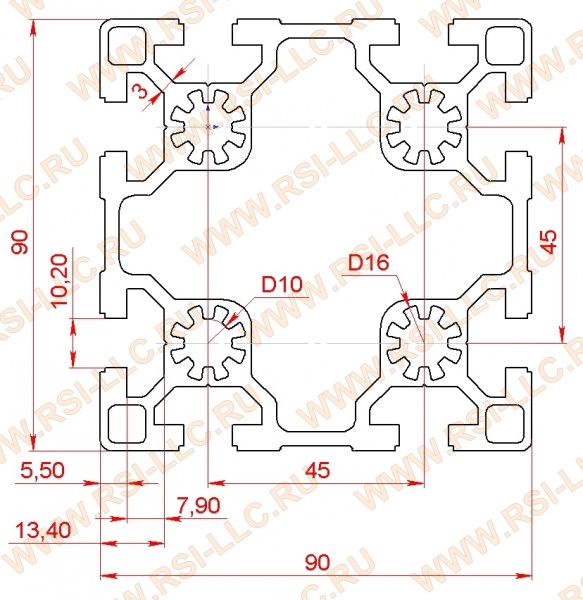

а если делать проставки под рельсы тогда можно и такой профиль
9090.jpg (2137 просмотров) <a class='original' href='./download/file.php?id=85265&mode=view' target=_blank>Загрузить оригинал (120.21 КБ)</a>
Можно и такой.
тут http://www.cnc-club.ru/forum/viewtopic.php?f=147&t=9599 нет проставок под рельсы а гайка утоплена в плиту толщина которой 30мм

frezeryga писал(а): нет проставок под рельсы
Спасибо за ссылку, думаю что проставки надо будет ставить, тк у профиль 160/80 паз 10мм-12мм , а у меня рельсы 15, следовательно остается по 1 мм с обеих сторон

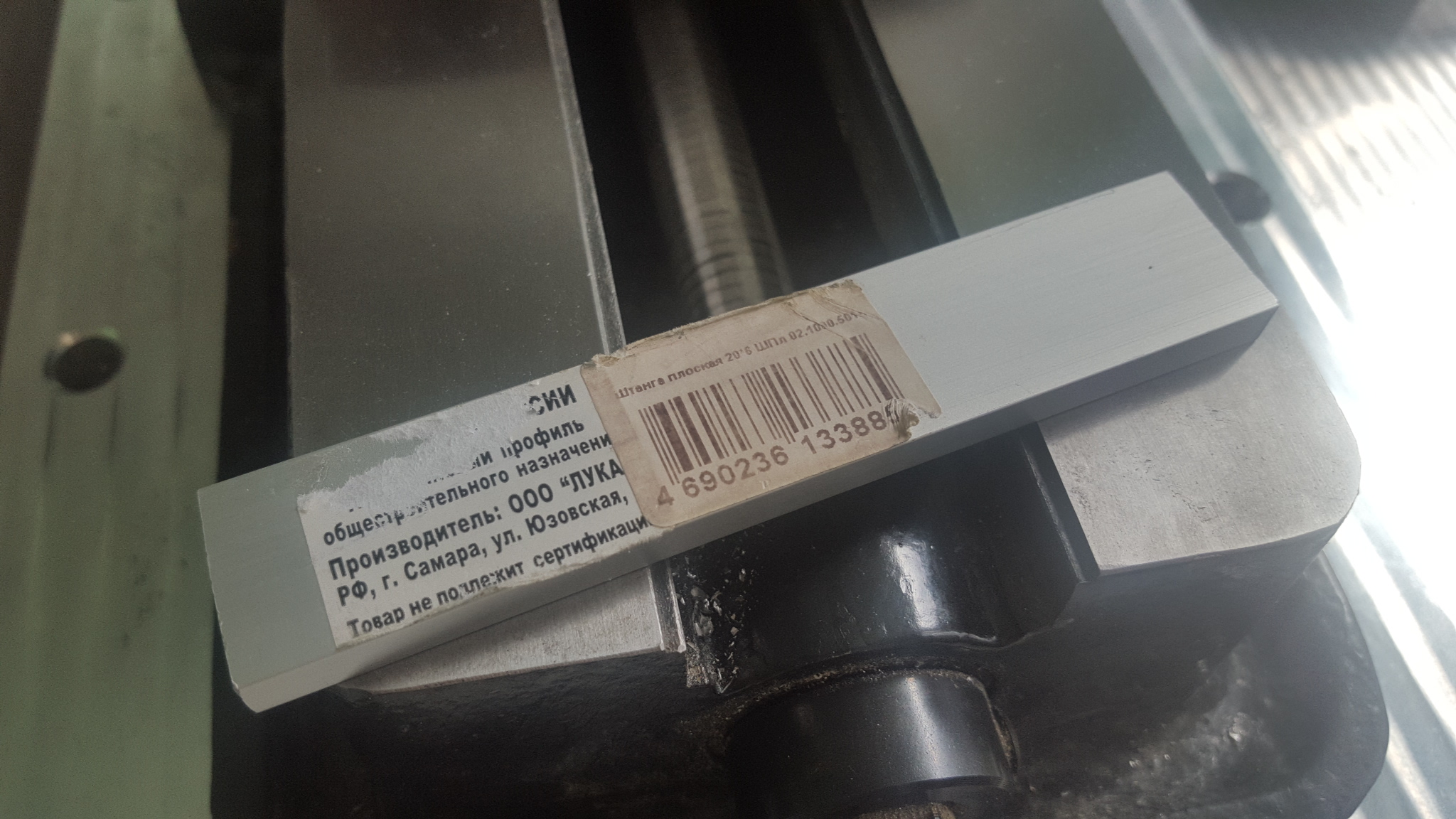

frezeryga писал(а):можно поставить через алюминиевую полосу 20х2мм
Те на длину балки? 20*2мм это толщина 2мм?
да толщина. но лучше из зеркальной нержи толщиной 3 или 4мм и шириной 30.
Вот такая полоса из оби норм пойдет. 20х5мм но по факту там толщина 5.84 но она стабильна по всей длинне.
20160720_140011.jpg (2069 просмотров) <a class='original' href='./download/file.php?id=85273&mode=view' target=_blank>Загрузить оригинал (632.99 КБ)</a>
