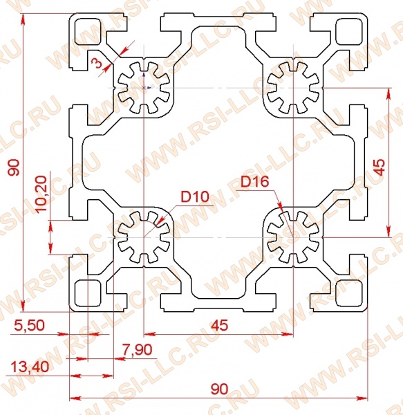

Re: Пара варианта станочка из ал. Профиля
Сообщение Никита Александрович »
а если делать проставки под рельсы тогда можно и такой профиль
9090.jpg (2161 просмотр) <a class='original' href='./download/file.php?id=85265&mode=view' target=_blank>Загрузить оригинал (120.21 КБ)</a>
Можно и такой.
frezeryga писал(а): нет проставок под рельсы
Спасибо за ссылку, думаю что проставки надо будет ставить, тк у профиль 160/80 паз 10мм-12мм , а у меня рельсы 15, следовательно остается по 1 мм с обеих сторон
