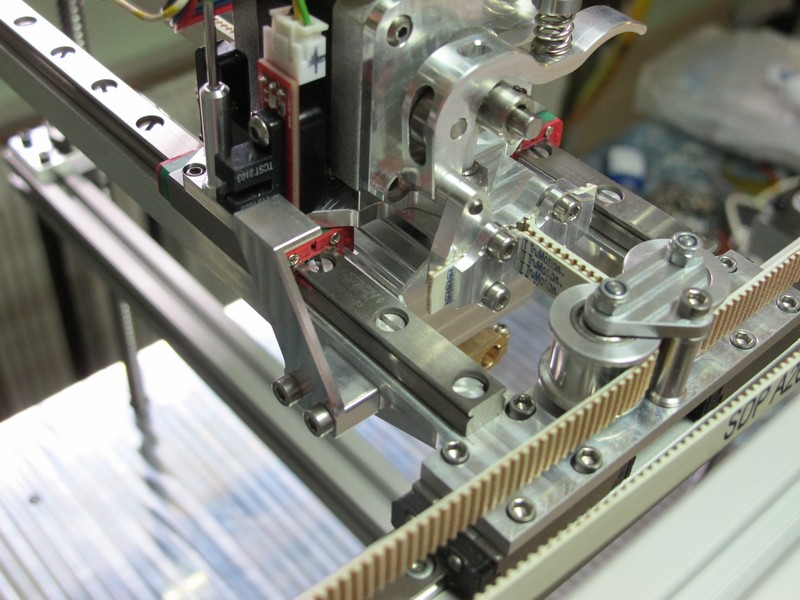

У меня никакого, а у автора темы - на мой взгляд hbot, но я бы дождался автора
Re: 3Д принтер AKlion 2
Эта конструкция Андрея
http://www.cnc-club.ru/forum/viewtopic. ... 80#p274520

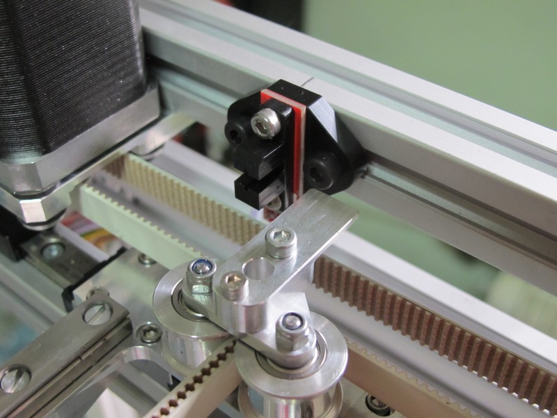

моторы по Х и У работают одновременно , по одной оси синхронно , по другой реверсивно

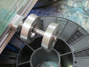

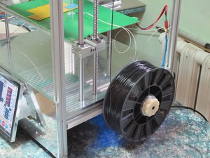

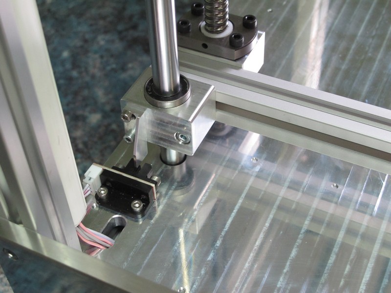

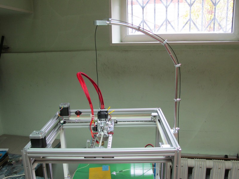

еще немного про принтер
заказали стекла и нержу на стенки, по идее уже скоро приедет
доделываю по мелочам и настраиваю экструдер

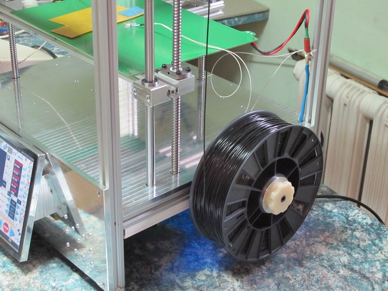

катушку решил повесить сбоку, затягивает леску вроде нормально
сверху ставить не захотел , мне кажется там лишний вес не нужен, будет качаться при страгиваниях

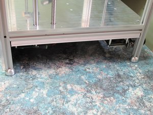

сделал ножки , в них твердая резина, стоит крепко :)

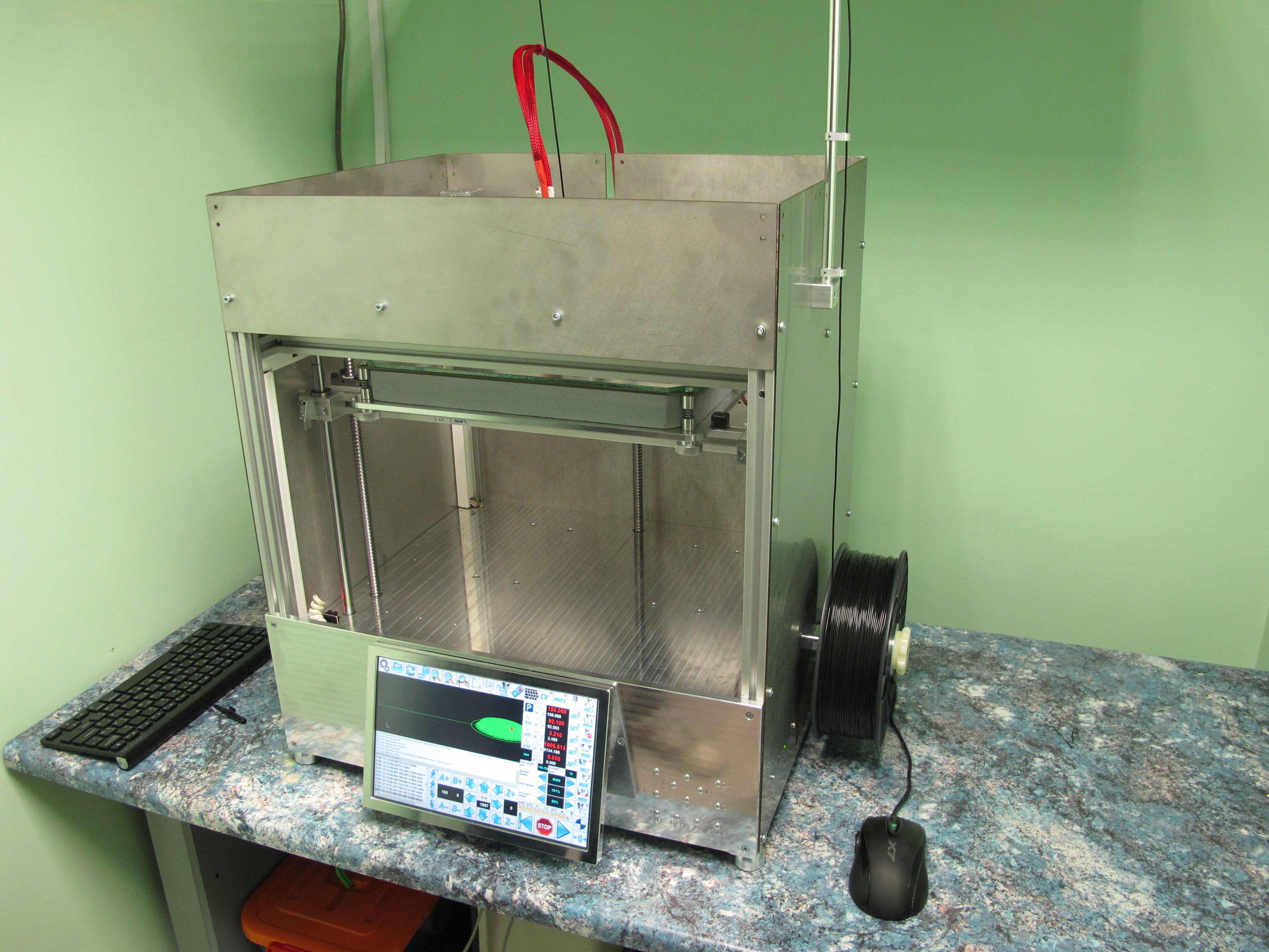

Проект практически готов :)
остались дверки , нарисовать экран на основное меню и мож еще какие то мелочи

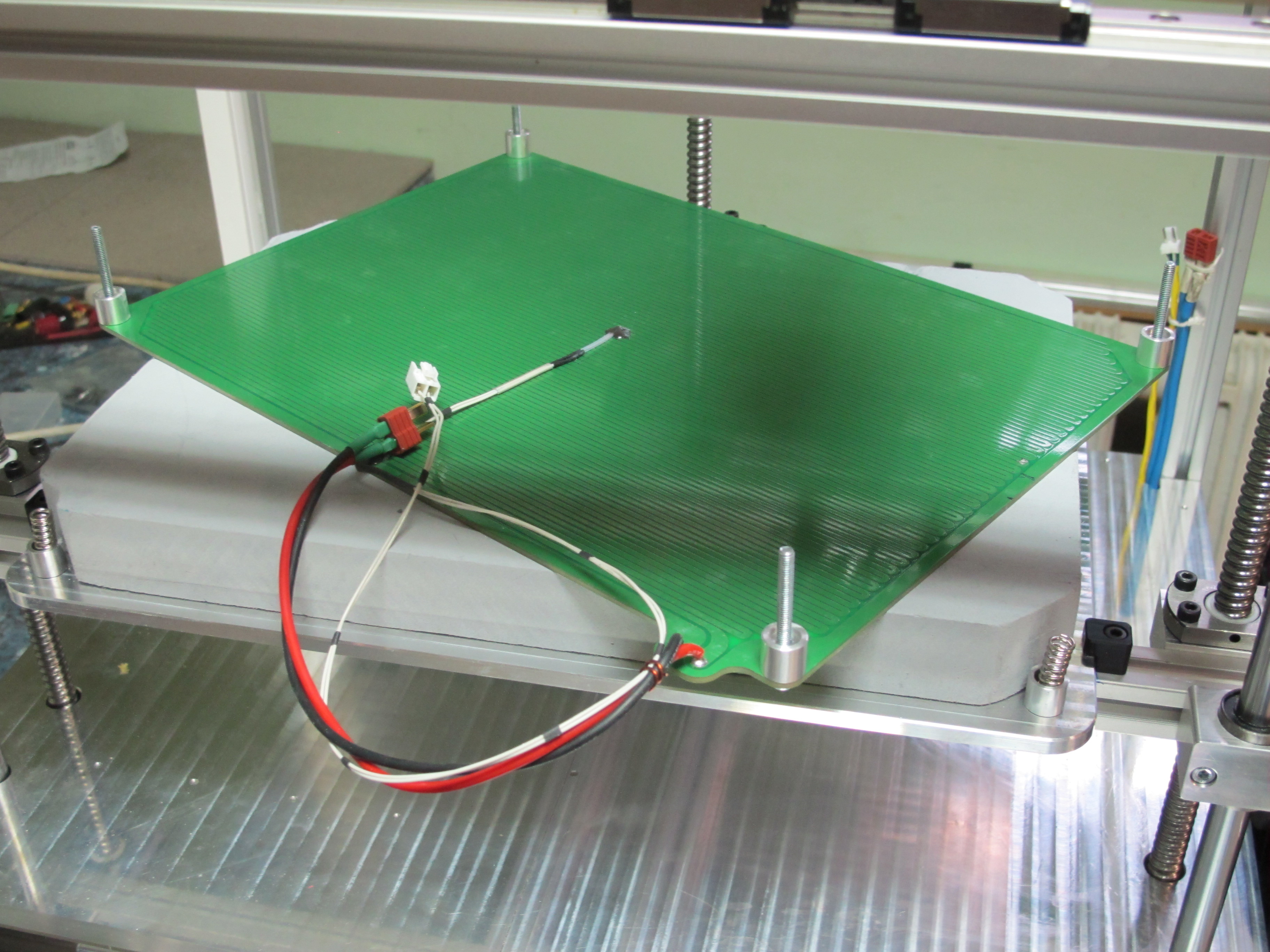

Доделал регулировку стола
Работает очень хорошо, настраивается легко и довольно точно
датчик настройки сопла поставили , с ним побыстрее выставляться
Немного фоток чего было доделано и первое видео первой детальки :)
Режимы еще естесно надо настраивать , но это все впереди, надо подъучиться азам

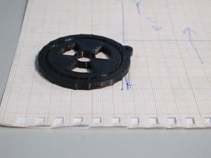

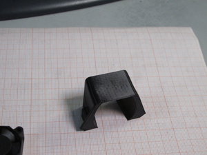

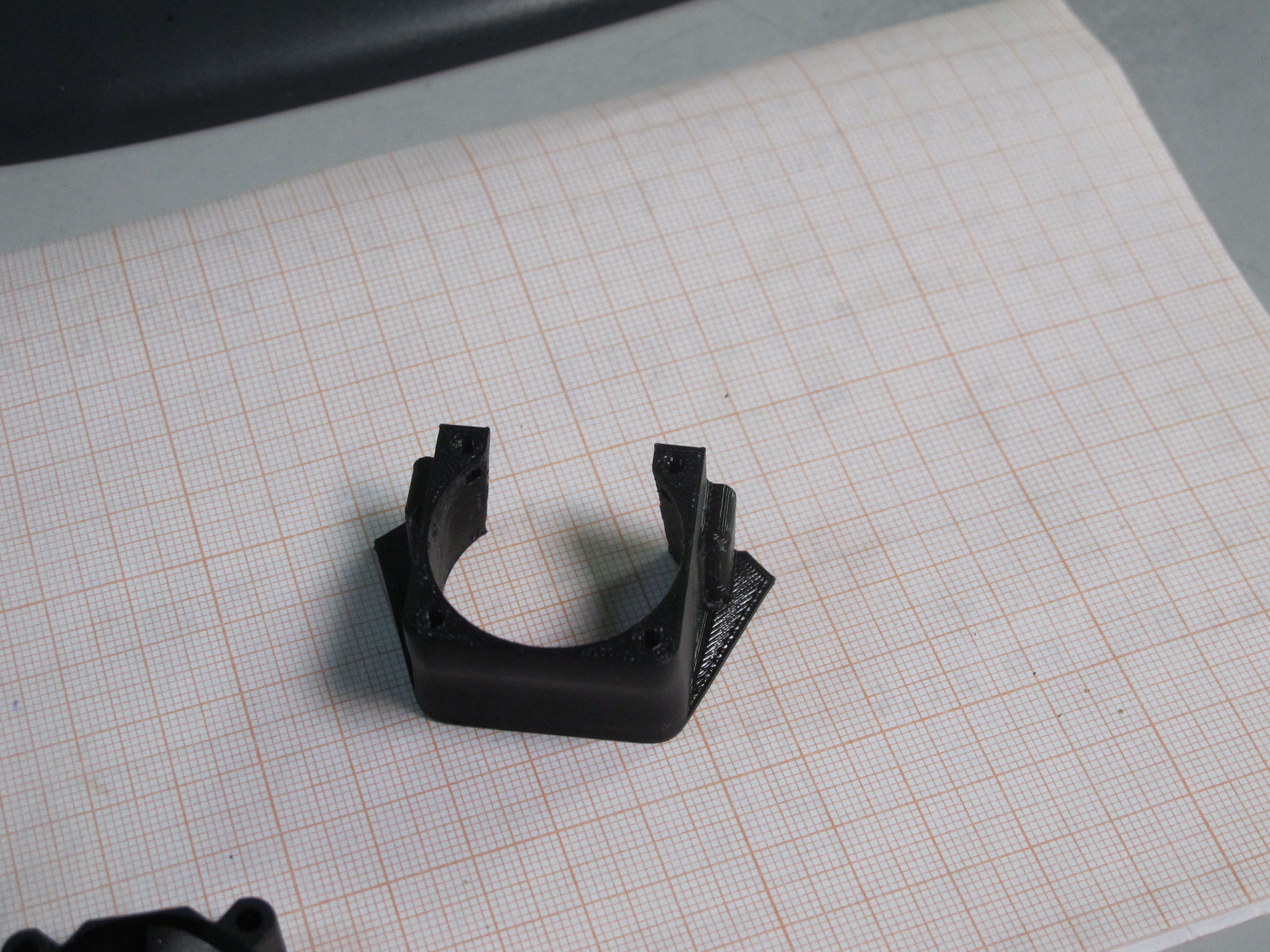

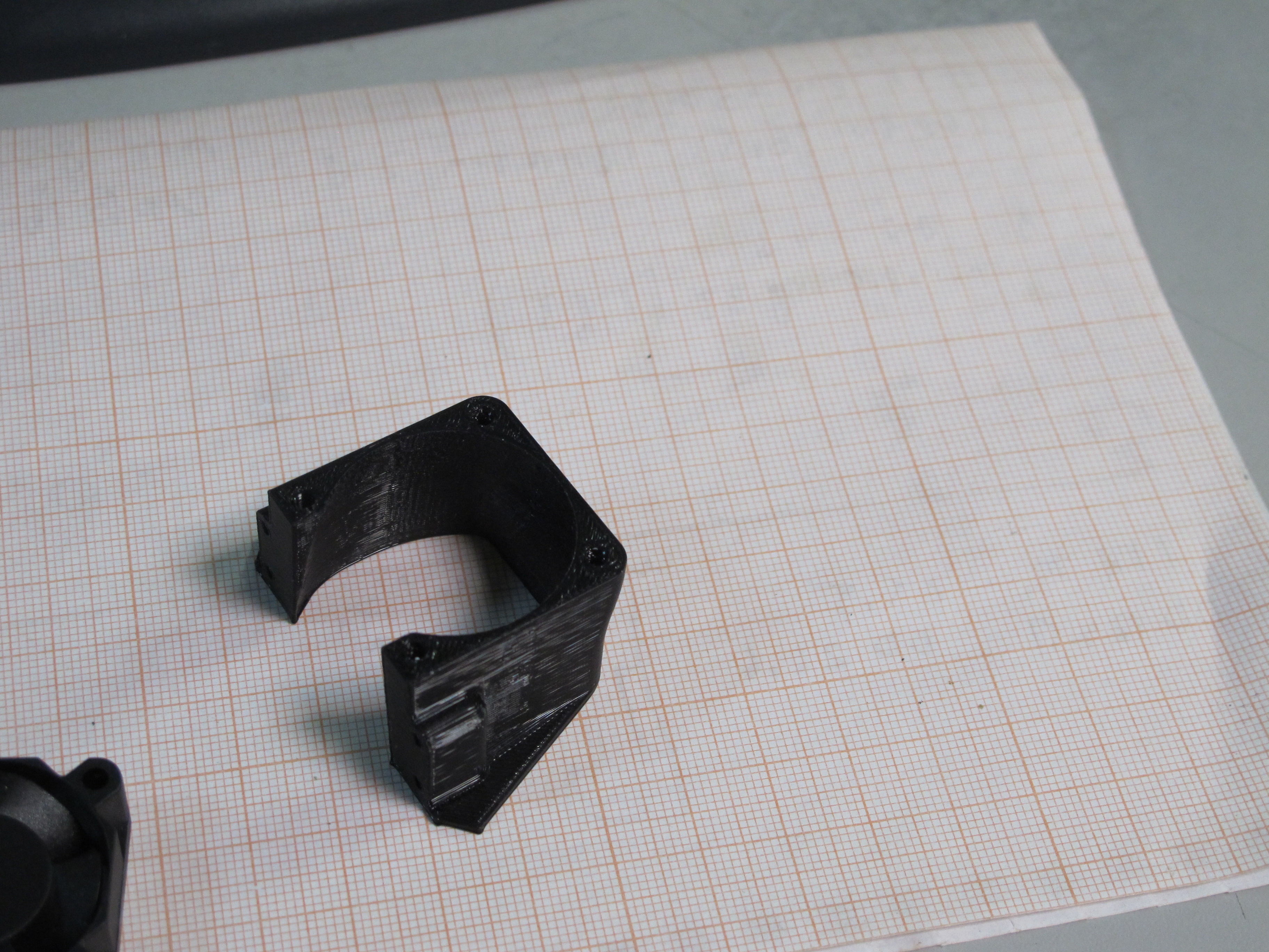

Распечатали крепление фена обдува хотенда
вроде вполне неплохо вышло , с учетом того что мы еще в процессе обучения
блин блинский, походу принтер огонь :)

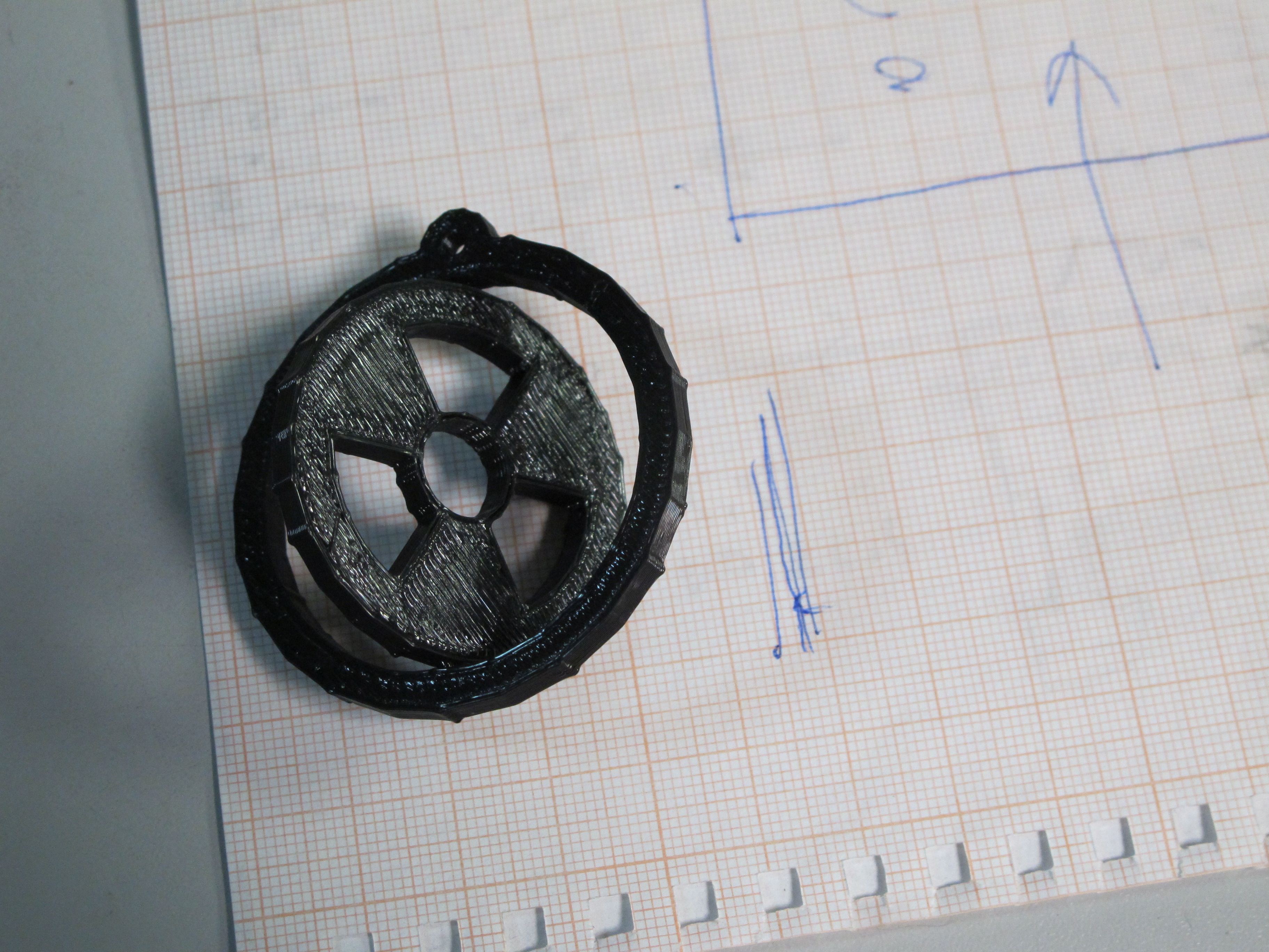

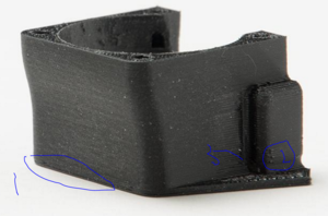

эта же деталька в увеличении
я так понимаю нужно охлаждение , там где потеки
а снизу щель, это хз почему так

там, где потеки - разбираться с экструдером или слайсером
щель - или деламинация, экспериментировать с температурой стола и воздуха внутри коробки, или какие-то косяки с Z. Можно (нужно) первые слои пожирнее намазывать, играясь с extrusion multiplier (или как там в вашем слайсере это зовется) для них.
Косяки по зет практически исключены
слайсер симплайф 3д
стол греем 100гр, но пока без дверок, наверно поддувает

Дверки нужны для АБС, или хоть картонками закрывать )
Принтер на mycnc, или мне показалось?
потёки ещё бывают, когда скорость печати мала - пока хотенд кладёт новый слой предыдущие успевают снова расплавится до текучести.

nik1 писал(а):стол греем 100гр
экпериментируйте. Простая моделька для тестов - прямоугольная призмочка со стороной 50-100, высотой хотя бы 10, с одним периметром и редким (5-10%) диагональным заполнением. Такую перепадами температур знатно колбасит.
KISSlicer попробуйте кстати. Мне показался и кажется до сих пор наиболее приятным из слайсеров. Было довольно печально, когда автор его забросил, но сейчас, к счастью, одумался)
Отвечу по порядку :)
контролер mycnc , пластик по ттх близок к абс, темпер 190-240
скорость печати 60 мм/сек
за симплайф уплочено по полной, так что надо юзать его
я читал , что у него не все гладко, но у любых слайсеров есть нюансы
но тут хоть хорошая визуализация и легко прописать нужные коды, что для начинающих юзеров весьма кстати

Нужно настраивать скорость и длину ретракта + PID хотэнда и стола. Я печатаю ABS первый слой 105 градусов, остальные 95 стола соответственно. Печатаю без термо-камер, смотрю чтоб сквозняков не было да и всё.
Забыл добавить - печатаю нанеся магический клей "калка маляка" на стол, адгезия отменная. До этого пробовал наносить пиво, сахарный сироп, клеить каптон.
Пиды настроены хорошо, цеплял внешнюю термопару, фактически в 1 гр держало
но проверял без движения нити, попробую с подачей

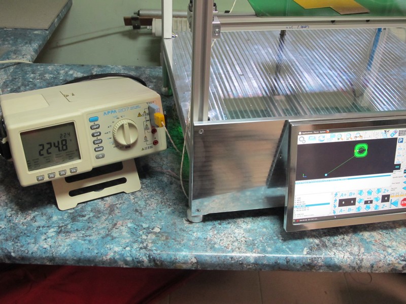

длину ретракта настраивал по этой методе
http://robozone.su/reprap/76-slajser-sl ... udera.html
Похоже нитка неплохая, диаметр 1.71-1.72
