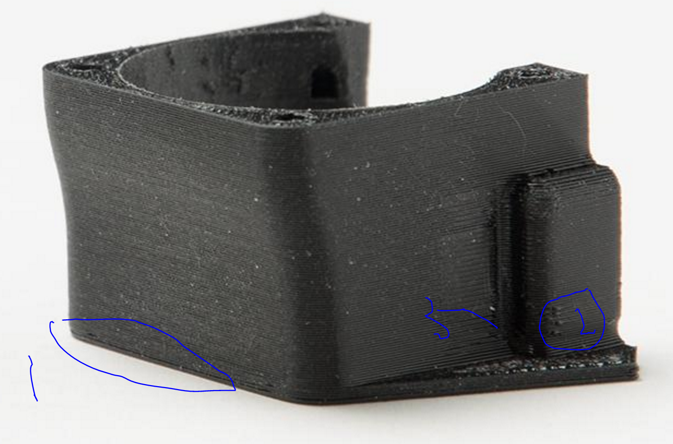

эта же деталька в увеличении
я так понимаю нужно охлаждение , там где потеки
а снизу щель, это хз почему так
Снимок.PNG (5101 просмотр) <a class='original' href='./download/file.php?id=94409&mode=view' target=_blank>Загрузить оригинал (1.09 МБ)</a>
arkhnchul
Сообщения: 1754
Репутация: 339
Откуда: москва
Re: 3Д принтер AKlion 2
Сообщение arkhnchul »
там, где потеки - разбираться с экструдером или слайсером
щель - или деламинация, экспериментировать с температурой стола и воздуха внутри коробки, или какие-то косяки с Z. Можно (нужно) первые слои пожирнее намазывать, играясь с extrusion multiplier (или как там в вашем слайсере это зовется) для них.
Косяки по зет практически исключены
слайсер симплайф 3д
стол греем 100гр, но пока без дверок, наверно поддувает

Дверки нужны для АБС, или хоть картонками закрывать )
Принтер на mycnc, или мне показалось?
потёки ещё бывают, когда скорость печати мала - пока хотенд кладёт новый слой предыдущие успевают снова расплавится до текучести.

nik1 писал(а):стол греем 100гр
экпериментируйте. Простая моделька для тестов - прямоугольная призмочка со стороной 50-100, высотой хотя бы 10, с одним периметром и редким (5-10%) диагональным заполнением. Такую перепадами температур знатно колбасит.
KISSlicer попробуйте кстати. Мне показался и кажется до сих пор наиболее приятным из слайсеров. Было довольно печально, когда автор его забросил, но сейчас, к счастью, одумался)
Отвечу по порядку :)
контролер mycnc , пластик по ттх близок к абс, темпер 190-240
скорость печати 60 мм/сек
за симплайф уплочено по полной, так что надо юзать его
я читал , что у него не все гладко, но у любых слайсеров есть нюансы
но тут хоть хорошая визуализация и легко прописать нужные коды, что для начинающих юзеров весьма кстати

Нужно настраивать скорость и длину ретракта + PID хотэнда и стола. Я печатаю ABS первый слой 105 градусов, остальные 95 стола соответственно. Печатаю без термо-камер, смотрю чтоб сквозняков не было да и всё.
Забыл добавить - печатаю нанеся магический клей "калка маляка" на стол, адгезия отменная. До этого пробовал наносить пиво, сахарный сироп, клеить каптон.

Кстати от качества пластика то-же много чего зависит. Я одного китайского пластика треть катушки испечатал, сейчас более менее модели стали получаться. До этого был наш Российский (название запамятовал за давностью) так с ним всё было гораздо лучше, диаметр прутка в отличие от китайского не гулял так сильно - где-то 0.02мм всего.
