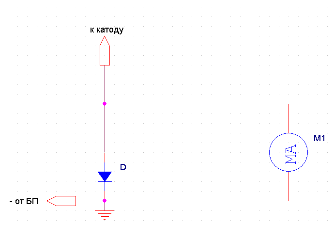

Пока цепь катода не разорвана (там же катод вроде на массу идет), напряжение на этих проводах будет ничтожное. Но не дай бог, оторвется клемма от миллиаперметра!
Имеет смысл либо ставить прибор с внешним шунтом, либо ставить защиту непосредственно на выходе БП (хотя бы кремниевый диод в прямом направлении).

ultrus писал(а):4. Хочу на переднюю панель поставить миллиамперметр. Какое сечение провода использовать для его подключения к катоду трубки? Длина провода туда-обратно около 3 м.
5. Ставлю БП трубки RECI C12:
Этот дисплей скорее всего отображает и силу тока, я бы не ставил миллиамперметр, а только вывел дисплей, так как шунт со всеми соединениями останется в БП и не нужно будет тянуть длинные провода, нужно только посмотреть, как дисплей внутри соединяется (вдруг там шлейф на 7-11 проводов)

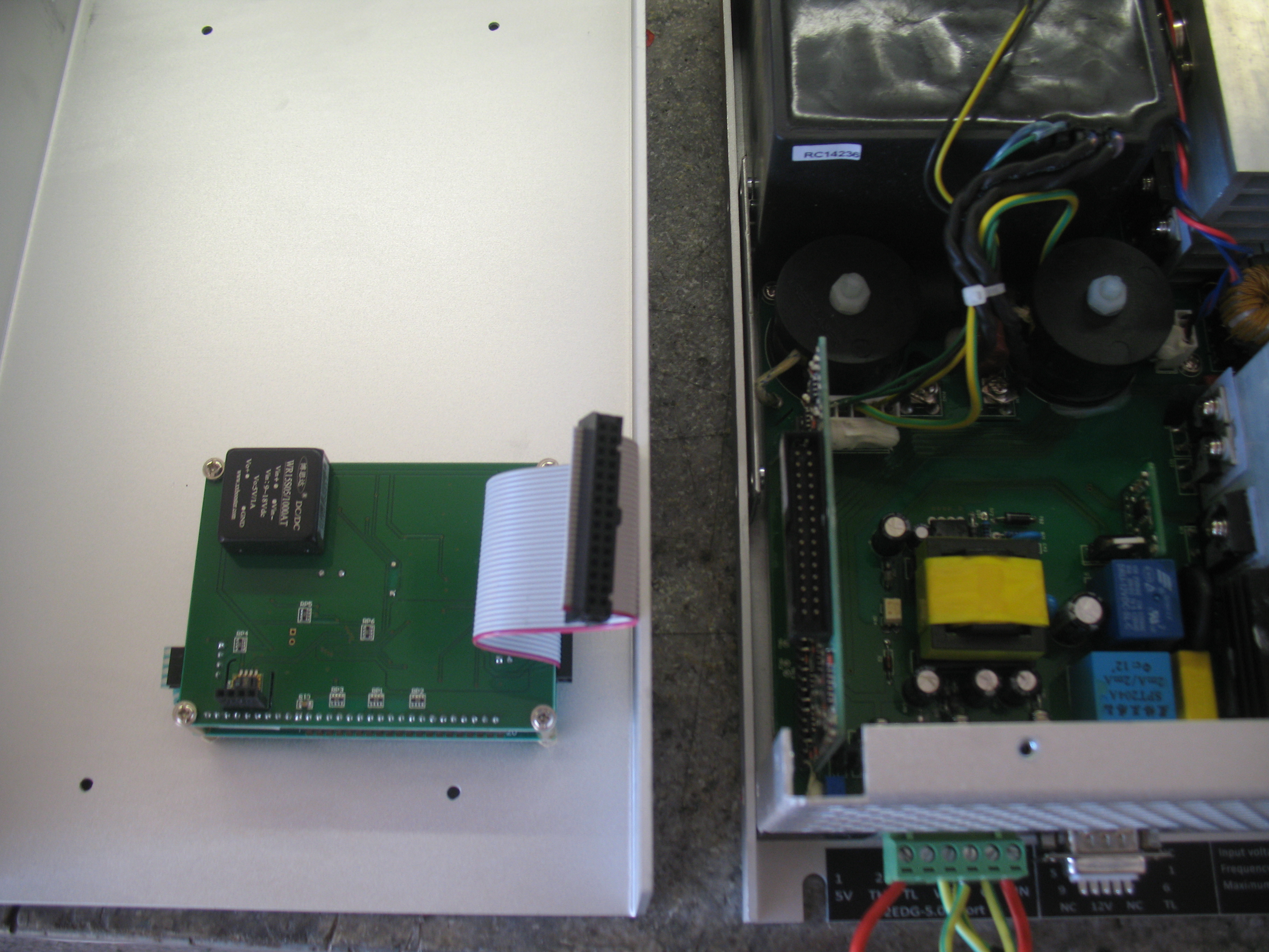

Terminator писал(а):Этот дисплей скорее всего отображает и силу тока, я бы не ставил миллиамперметр, а только вывел дисплей, так как шунт со всеми соединениями останется в БП и не нужно будет тянуть длинные провода, нужно только посмотреть, как дисплей внутри соединяется (вдруг там шлейф на 7-11 проводов)
Ты оказался прав, отображает всё:
https://youtu.be/9hNRVjlNdkU
Только шлейф аж в 30 проводов:
Индикатор БП Лазера 002.jpg (5173 просмотра) <a class='original' href='./download/file.php?id=85026&mode=view' target=_blank>Загрузить оригинал (3.53 МБ)</a>
Буду пробовать удлиннять.

Да ничего сложного - купил шлейф и на него вот такие разъемы http://voron.ua/catalog/023892. они просто на шлейф защелкиваются и ничего паять ненужно (один папу и один маму - получится типа переноски). А можно вообще штатный шлейф выкинуть.
Terminator
Сообщения: 283
Зарегистрирован: 21 авг 2015, 22:14
Репутация: 107
Re: Лазер 600х900 на роликовых направляющих.
Сообщение Terminator »
ultrus писал(а):Буду пробовать удлиннять.
Разъём можно разобрать (а иногда и не поломать при этом), вытащить шлейф и заменить, например, на вот этот: http://fas.st/bMc4g

Так и сделал. Разобрал и удлиннил.

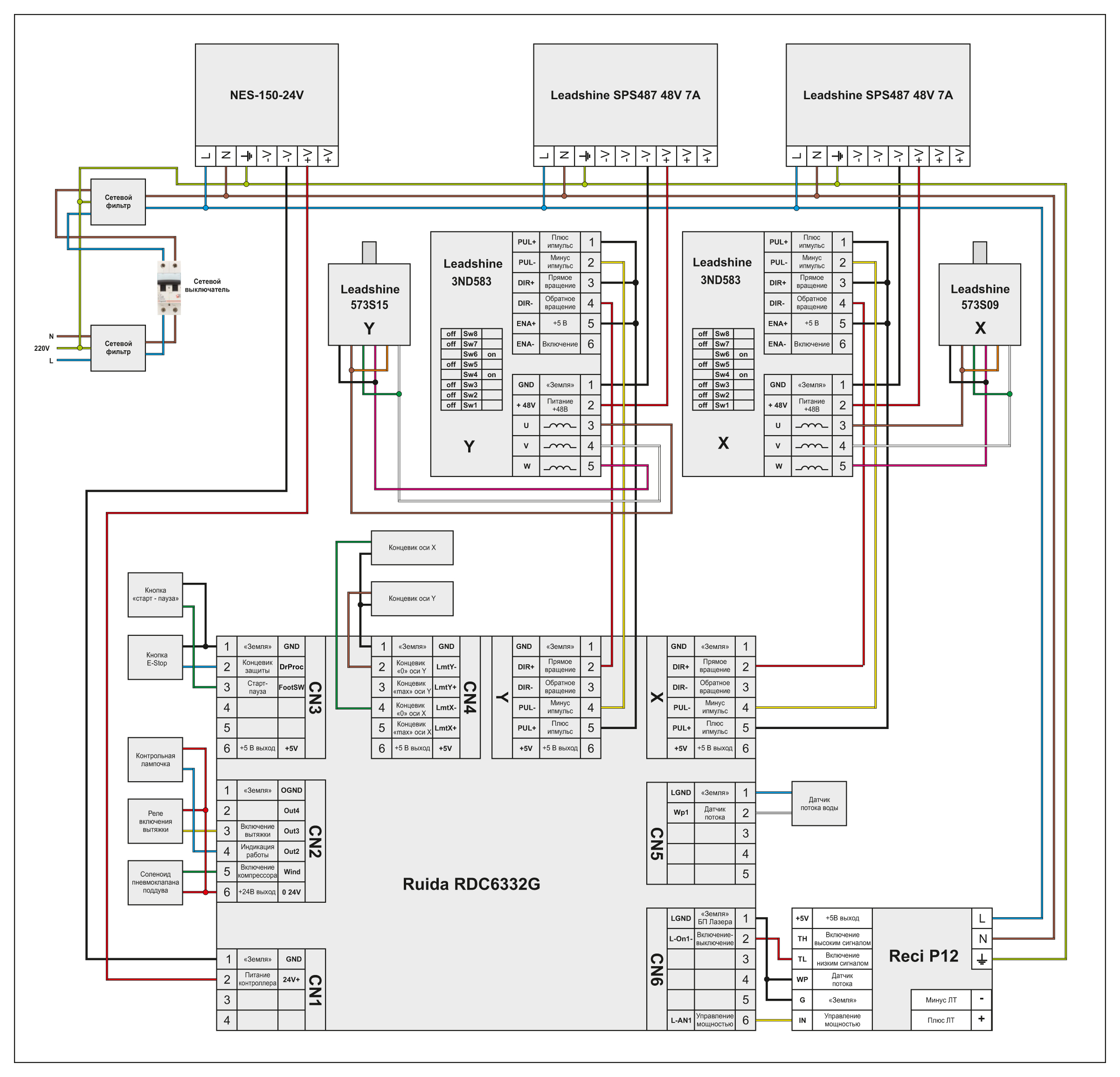

Разобрался с контроллером и нарисовал монтажную схему:
Лазер монтажная схема.jpg (5116 просмотров) <a class='original' href='./download/file.php?id=85303&mode=view' target=_blank>Загрузить оригинал (1.16 МБ)</a>
Может, кому пригодится?
Есть вопрос. Сетевые фильтры ставить на 10А или на 20А? В наличии и те, и другие.

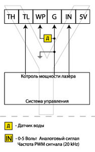

Управление мощностью к ВВПБ буду подключать через аналоговый вход:
hi-voltage-conect.jpg (5088 просмотров) <a class='original' href='./download/file.php?id=85306&mode=view' target=_blank>Загрузить оригинал (16.67 КБ)</a>
Можно подать на IN и ШИМ сигнал, цитата из мануала на В/В БП:
"ШИМ также может быть подключён через клемму IN, но при этом максимальный импульс сигнала должен быть не более 5В, а частота должна быть не выше 20K.
Если импульс сигнала менее 5В, поверните по часовой стрелке регулятор (переменное сопротивление) для настройки."
Но смысла нет, т.к. в схеме В/В БП есть свой каскад ШИМ, который уже согласован с другими блоками схемы.
Про устройство и принцип работы В/В БП, если интересно, можно почитать здесь: http://elixmate.ru/stati/61-high-voltag ... ser-source
Про конечный результат подключения разных сигналов с платы управления есть частное мнение здесь: http://www.cnc-club.com/forum/viewtopic ... 286#p89472

ultrus писал(а):Сетевые фильтры ставить на 10А или на 20А?
Если ещё не позно, скажу как бы я посчитал: принимаю КПД источников питания за 85%, 2 источника по 48х7 = 672 Вт. + источник 150 Вт. = 822, с учётом КПД - 967 Вт. RECI P12 заявляют для трубы 80 Вт., кпд СО2 лазеров заявляют 20% (из википедии: Их КПД может достигать 20 %), значит необходимая мощность БП будет 400 Вт, а с учётом КПД - 470 Вт. Итого суммируем потребление 967+470= 1437 Вт. По уравнению трасформатора делим на действующее значение напряжения 220 В, получаем 6,53 А. Это максимальный ток, который может возникнуть в цепи, на самом деле он будет ниже, потому что движки не всегда крутятся вместе и не всегда в полную мощность (там ещё надо смотреть на настройки силы тока у драйвера), трубка жгёт не на 100% мощности и тд.
ЗЫ. за более точным расчётом нужно обратиться к учебнику электротехники :hehehe:
ultrus
Сообщения: 1978
Репутация: 1329
Откуда: Воронеж
Сообщение ultrus »
Большое спасибо за подробный и развёрнутый ответ. Пытался сам посчитать, но не нашёл
(или плохо искал)
необходимой информации.
То-то я смотрю в большинстве схем лазерных станков стоят 10-ти амперники. Как-то не логично на первый взгляд, если один драйвер ШД аж на 7А.
Буду ставить два CW1B-10A-L, а на станок с 150-й трубой поставлю 20-ти амперники. Кстати, есть 4 лишних 10-ти амперника, пришлось на Али оптом покупать 6 штук.
