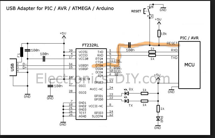

И не забыть вовремя на кнопку ресета нажать. Вроде нужно нажать сразу после команды на заливку, не помню.
или кукую то ногу переходника на ресет задействовать.
Вторая часть видео
https://www.youtube.com/watch?v=jk-uq3dlvKs
Re: Arduino GRBL Companion - Автономный контроллер для GRBL
Выход DTR преобразователя подключают к reset микроконтроллера.
2016-09-19_164934.jpg (6247 просмотров) <a class='original' href='./download/file.php?id=90547&mode=view' target=_blank>Загрузить оригинал (59.52 КБ)</a>

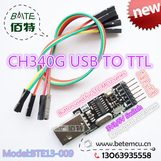

Сообщение yurayerz »
selenur писал(а):Выход DTR преобразователя подключают к reset микроконтроллера.
Это если ДТР у конвертера выведен на контакт. На многих дешевых конвертерах этот сигнал не выведен. У меня из 4 видов конвертеров, живой ДТР был только на FTDI и PL2303. А у CH340 и CP2102 до ДТР было не дотянуться. У CH340 можно хоть к ноге попробовать подпаяться, а у CP2102 - ваще никак.
У мужика на видео тоже неудачный экземпляр - без ДТР.
Сообщение tecnocat »
https://www.aliexpress.com/item/Free-Sh ... 65128.html
У этих DTR выведен наружу и по распиновке ровно на про мини цепляется, есть еще сигнал CТS - можно читать состояние
CH340 (6216 просмотров) <a class='original' href='./download/file.php?id=90690&mode=view' target=_blank>Загрузить оригинал (164.74 КБ)</a>
CH340
