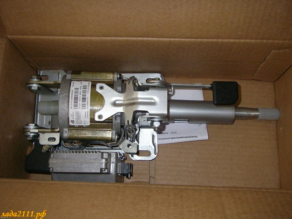

Re: Пружина из шагового двигателя
Электроуслитель руля попытаться бы как-то использовать.

Не пойму каким образом? Там, насколько я понимаю, червячная передача.
yurgen71 писал(а):Не пойму каким образом? Там, насколько я понимаю, червячная передача.
У моей калины - прямой привод на рулевую колонку, а потом косозубая рейка. Но рейка к вопросу отношения уже не имеет.
e5.jpg (1892 просмотра) <a class='original' href='./download/file.php?id=75154&mode=view' target=_blank>Загрузить оригинал (121.83 КБ)</a>
yurgen71 писал(а):Там, насколько я понимаю, червячная передача.
Видимо, червяк без самоторможения. Иначе бы при отказе ЭУР рулевое бы клинило. Со всеми печальными последствиями.

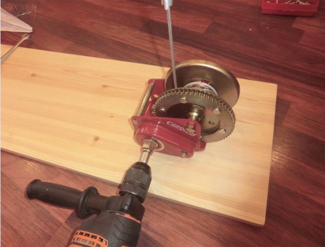

yurgen71
Сообщения: 45
Зарегистрирован: 14 мар 2016, 15:35
Сообщение yurgen71 »
С редуктором такой момент конечно просто сделать, но сложность в том, что слишком большая разница моментов на сматывании и разматывании троса.
Я пробовал баловаться с лебедкой и дрелью. Даже если не сильно включать дрель, чтобы тянуло слабенько, то чтобы остановить и начать раскручивать, нужно приложить гораздо большее усилие, чем было когда тянуло на сматывание.
Хотя если рукой пробовать в таком режиме включенную дрель крутить патрон туда-сюда, то это легко получается.
дрель.jpg (1827 просмотров) <a class='original' href='./download/file.php?id=75171&mode=view' target=_blank>Загрузить оригинал (76.29 КБ)</a>
У ременного или шестеренчатого редуктора очень высокий КПД. Вполне можно использовать.
Я бы использовал ременный - меньше шума и проблем.
А то, что у тебя в разных направлениях усилия разные - то причина только в самой дрели.
