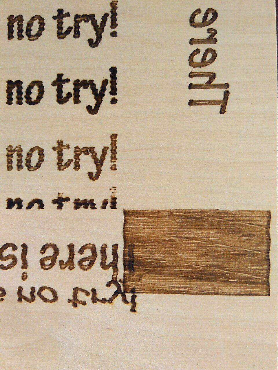

А кто может подсказать, у меня такой же гравер, но на 2,5 вт.
При гравировке вдоль длинной части станка получаются волнистые линии вместо ровных, на фото видно. И текст и прямоугольник в программе ровный.
Пробовал из разных версий программ гравировать, из Grbl Controller тоже самое.
Разобрал-собрал станину, думал может криво собрано, ничего не поменялось.
Если развернуть изображение на 90 градусов, то все равно волнистая сторона получается вдоль длинной стороны гравера.
В чем может быть проблема? Или это у всех?

Re: 5.5 Вт проблема с прошивкой
Это люфт в механике.
я думаю что это лажа с драйверами двигла. можно еще проверить натяжение ремней, может перекос каретки произошел.
Да, спасибо.
Перетянул ремни заново, линии стали ровные.

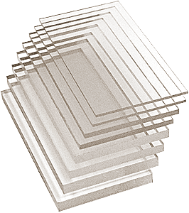

Побывал прорезать апет-акрил 3 мм фото подгрузил (прозрачный материал) не прорезал, только как гравировку сделал, не подскажите как его можно порезать, класть на темную поверхность

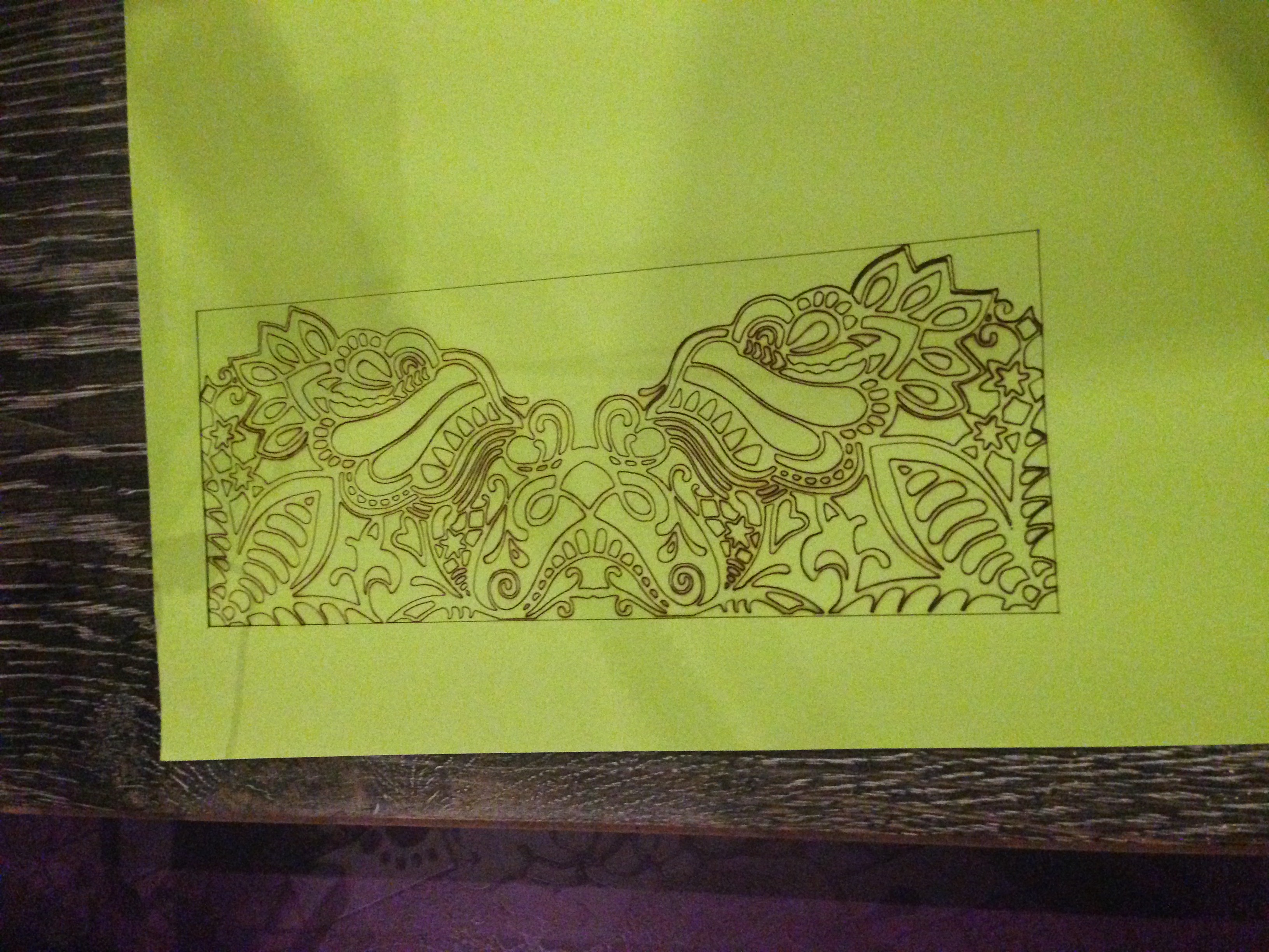

Сегодня попробовал лазер на более сложные рисунки, справился на отлично, результат на фото))) Все хорошо, но запах на всю квартру
