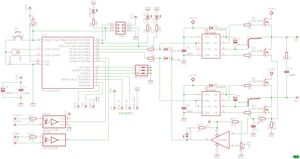

Схема_3_.png (3136 просмотров) <a class='original' href='./download/file.php?id=74311&mode=view' target=_blank>Загрузить оригинал (202.37 КБ)</a>
надо будет читать даташит на ir2103 - сможет ли stm управлять напрямую, без левел-шифтера.
оптопары к stm напрямую подключаются?
а lm393?

про ir2103 пишут
3.3V, 5V and 15V logic compatible
про lm393d пишут, что это некий компаратор. выход 1 - это выход. судя по названию светодиода OV_CUR - это для оценки перегруза по току. Судя по всему, при перегрузе на выходе появляется что-то около нуля, загорается светодиод, а судя по наличию d3 и d4 эта штука не должна навредить контроллеру. не ясно, нафига она вообще (через эти диоды) подключена туда. ведь выход же? чтобы в этот момент отключать сигнал с ir2103?
у тини2313 вроде нету адц. теоретически этот выход с компаратора можно будет подключить к адц входу стм. но нужно ли?

pup писал(а):про lm393d пишут, что это некий компаратор
Так и есть.
pup писал(а):выход 1 - это выход
Правильно :)
pup писал(а):судя по названию светодиода OV_CUR - это для оценки перегруза по току
Точно. Ток меряется шунтом R12.
pup писал(а):Судя по всему, при перегрузе на выходе появляется что-то около нуля
Ноль и появляется, точнее земля :)
pup писал(а):а судя по наличию d3 и d4 эта штука не должна навредить контроллеру. не ясно, нафига она вообще (через эти диоды) подключена туда. ведь выход же? чтобы в этот момент отключать сигнал с ir2103?
Да, компаратор при срабатывании перебивает управление драйверами от контроллера, заставляя драйвера включить землю на обоих выводах двигателя.
pup писал(а):у тини2313 вроде нету адц. теоретически этот выход с компаратора можно будет подключить к адц входу стм. но нужно ли?
АЦП (пиши уж русскую аббревиатуру, раз все равно пишешь русскими буквами :)) тут и не нужен, можно использовать любой цифровой порт. Здесь это сделано для мгновенной реакции на перегрузку по току, не дожидаясь пока контроллер обработает внешнее событие и отреагирует на него. Но почему выход компаратора не завели на вход контроллера для его информирования о перегрузке - не знаю. Может быть контроллер проверяет что у него на выходах PB3/PB4 после того как выставляет там высокий уровень. Хз :) Я бы завел выход компаратора на внешнее прерывание контроллера (оставив и реализованную здесь принудительную блокировку).

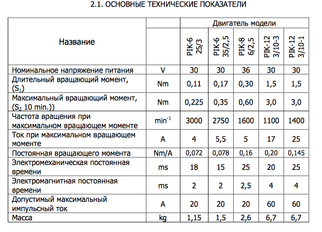

мой моторчик - тот что в правом столбике
Снимок экрана 2016-03-07 в 17.30.20.png (3040 просмотров) <a class='original' href='./download/file.php?id=74360&mode=view' target=_blank>Загрузить оригинал (143.64 КБ)</a>

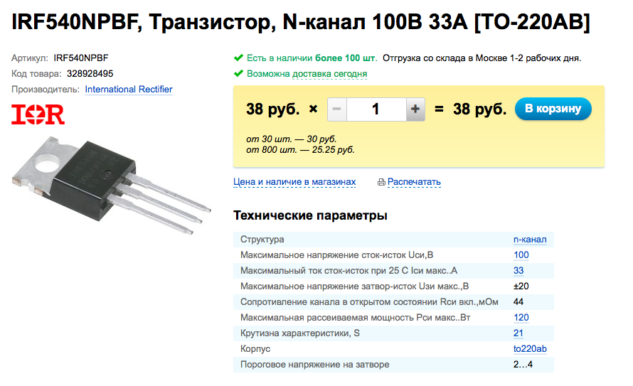

транзисторы:
Снимок экрана 2016-03-07 в 17.32.14.png (3040 просмотров) <a class='original' href='./download/file.php?id=74361&mode=view' target=_blank>Загрузить оригинал (157.8 КБ)</a>
похоже, что тока для моторчика маловато?

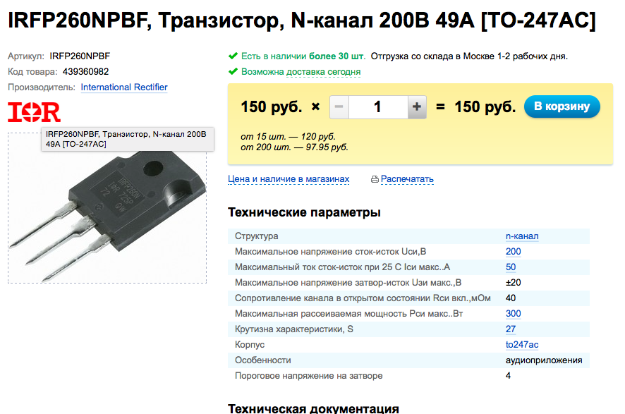

насколько я понял, uhu предполагает возможность замены irf540 (оно тоже на них!) на IRFP260N:
Снимок экрана 2016-03-07 в 17.34.59.png (3040 просмотров) <a class='original' href='./download/file.php?id=74362&mode=view' target=_blank>Загрузить оригинал (192.17 КБ)</a>
прада, оно заметно дороже.
на али есть несколько предложений 10шт. за ~600 рублей, но нет гарантий, что не перемаркированы... в среднем - порядка 700-1000 рублей за десяток.
