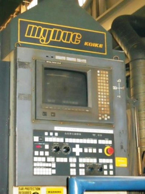

mycnc, так что будет ответ откуда инфа что Hypertherm не будет использовать стойки Fanuc Siemens из-за неправильного пуска и из-за этого ни потерял рынок?
mycnc писал(а):Вот тут понятно, что Koike и видно, какая стойка.
И что это значит? Что на моем видео не видно стойку Фанук? Идем по моей сцылке и там в описание сказано: 8'8" x 43' Koike, MYNUC 4000D, Fanuc 15M, Plasma Bevel Head (2006),275 Amp Plasma
Вбиваем название станка в поисковик и находим http://www.surplusrecord.com/cgi-bin/adpop.pl?722389
01.jpg (4247 просмотров) <a class='original' href='./download/file.php?id=74350&mode=view' target=_blank>Загрузить оригинал (122.75 КБ)</a>

mycnc писал(а):Просто ради интереса - покажите мне хотя бы одну плазменную машину с Fanuc.
У Fanuc есть такое: Fanuc Arc Mate
FANUC cерия Arc Mate. Роботы FANUC серии ArcMate предназначены специально для автоматизации сварочных процессов TIG, MIG, MAG, WIG. Также они прекрасно подходят для выполнения плазменной резки, лазерной резки и сварки.
Или робот - это не плазменная машина и резать сталюку ей нельзя?
Re: Решен ли вопрос "умного" продолжения работы?
mycnc писал(а): Именно поэтому они потеряли рынок машин плазменной резки.
Мировые лидеры - Hypertherm, Kjellberg, Thermadyne, Esab, Lincoln, Messer, Koike, Multicam - не используют стойки Fanuc Siemens.
Видать они http://www.ebay.com/itm/Fanuc-Plasma-Cu ... SwFqJWnrRZ не знали страшной тайны которую ведает только mycnc и прилипендили HYPERTHERM на робота который управляется Funuc :)
