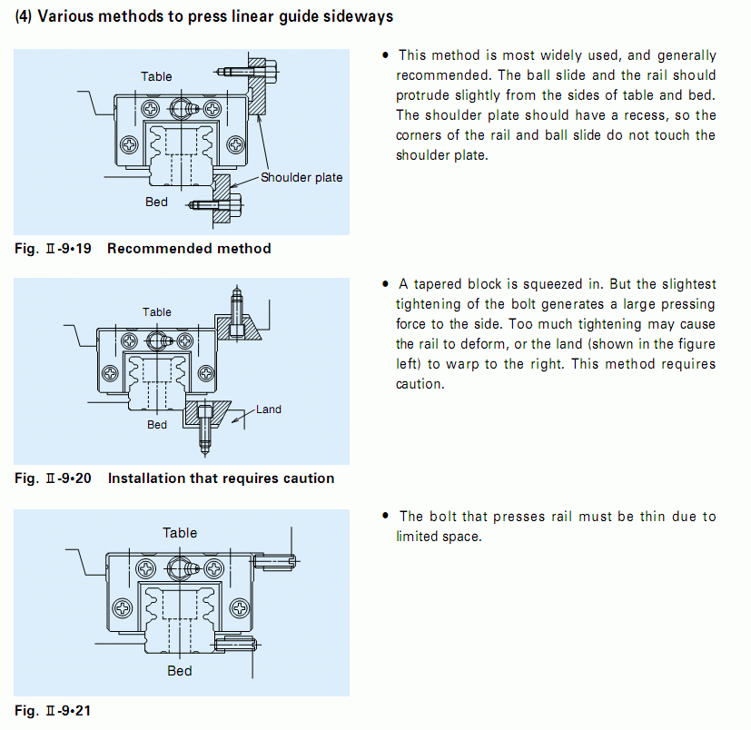

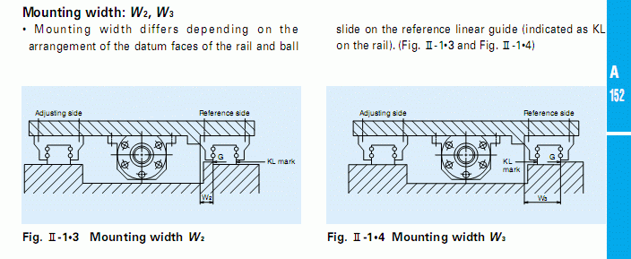

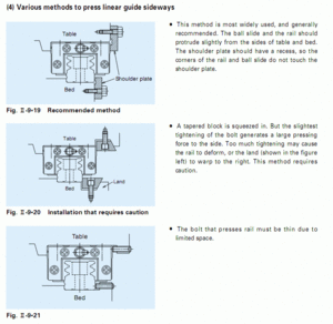

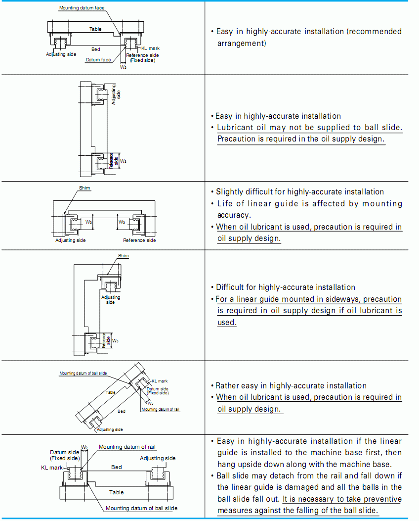

Re: реверс-инжиниринг станка по видео
не нада ни о чем спорить и ничего понимать. нада открыть мануалы и посмотреть что и как нужно делать. у меня мануал ТНК говорит вот так вот:
рекомендованное применение:
Буфер обмена01.gif (3127 просмотров) <a class='original' href='./download/file.php?id=76914&mode=view' target=_blank>Загрузить оригинал (26.33 КБ)</a>
возможные методы установки:
Буфер обмена02.gif (3127 просмотров) <a class='original' href='./download/file.php?id=76915&mode=view' target=_blank>Загрузить оригинал (64.7 КБ)</a>
возможные методы фиксации:
Буфер обмена04.gif (3127 просмотров) <a class='original' href='./download/file.php?id=76916&mode=view' target=_blank>Загрузить оригинал (60.9 КБ)</a>
это то что рекомендует производитель. дальше каждый волен на свой страх и риск...

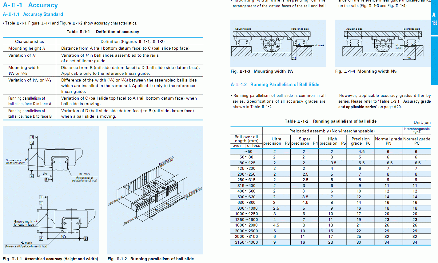

Бармалей писал(а):Там вообще-то первым рекомендованным методом идет именно с 2 буртиками.
коллега, не нада пытаться ловить меня на недосказанном :)
pup писал(а):хаха. была мысль попросить рисунки Fig II 1.1 и Fig II 1.2)
специально для вас :) картинки с предыдущими номерами выглядят так:
Буфер обмена03.gif (3066 просмотров) <a class='original' href='./download/file.php?id=76994&mode=view' target=_blank>Загрузить оригинал (137.04 КБ)</a>
собственно сути это не меняет. в предыдущем посту есть варианты с установкой обоих рельс по упору. но даже при установке обоих рельс по упору - каретки только одной рельсы жестко фиксируются. вторая ставится свободно. связано это именно с тем что вы вряд ли сможете физически выдержать с микронной точностью размер посадочных мест. а отклонение от этого размера приведет к перегрузке рельсы и снижению ее ресурса. ну а раз каретка установлена свободно, то какой смысл делать бурт для самой рельсы ? проще и дешевле поставить ее на плоскость. тем более бурт без прижима рельсы к нему не имеет смысла. ибо рельса как уже говорилось - не идеально ровная. и просто взять и прижать ее к буртику - абсолютно не дает гарантий прямолинейности.. всеравно придется как то ее прижимать, обстукивать, чтобы убрать микроизгибы. чем человек на видео собственно и занимается..
