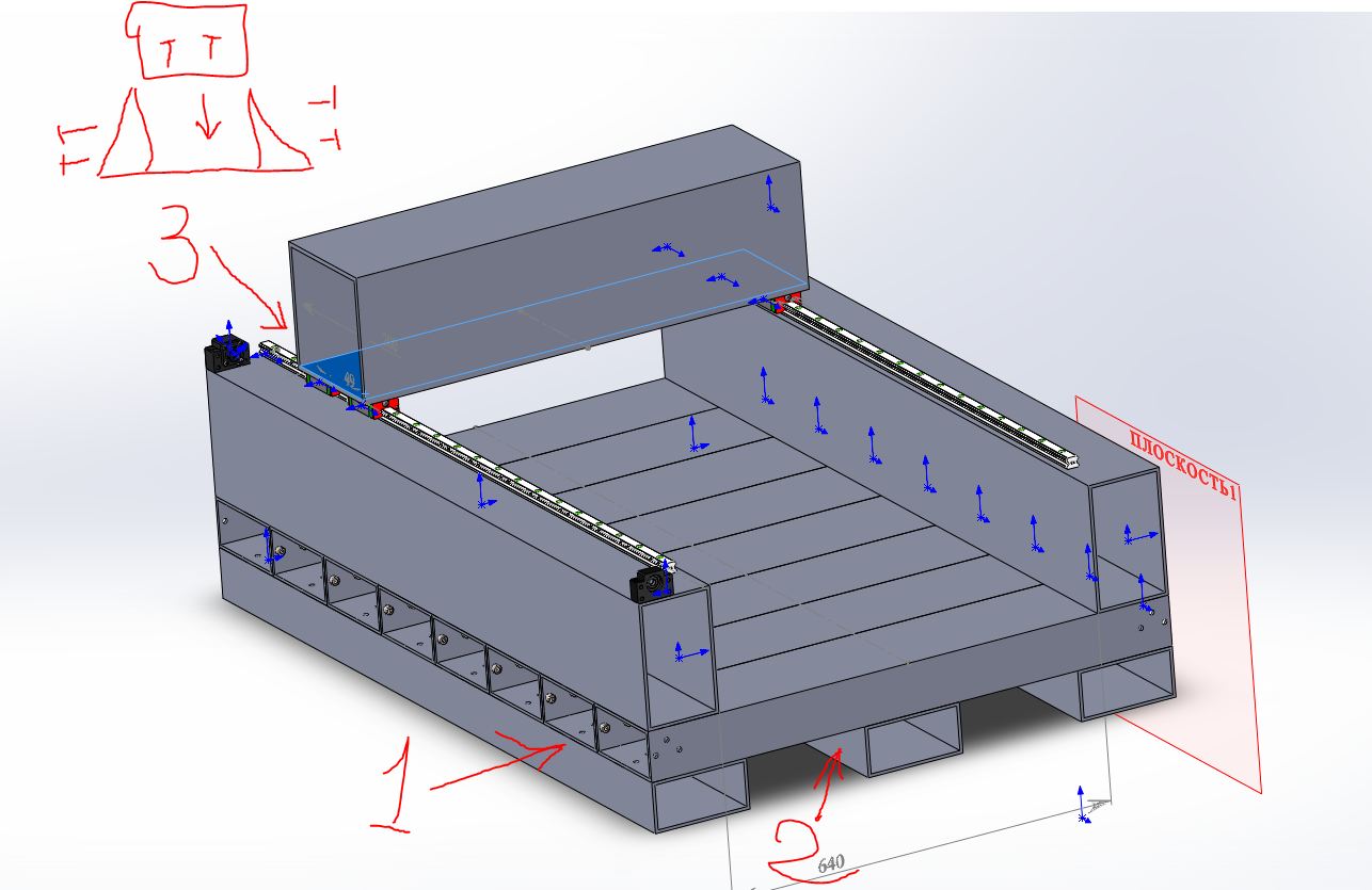

Медленно, но пытаюсь продвинутся, да и выделенный бюджет карман жгет.
Буду очень признателен за подсказки, на мои глупые вопросы:
1. В местах где крепится поперечная балка к продольной, и где невозможно будет подлезть руками, чтобы закрутить болт с гайкой, имеет ли смысл на продольной балке нарезать резьбу и вкручивать туда болты? Будет ли такое соединение прочным или будет все же как муляж?
2. Примерно тот же вопрос, только имеет ли смысл сверлить насквозь продольную балку, а в поперечной делать резьбу и крепить ее таким образом? Если нет, то подскажите, куда копать и как это реализовать?
3. Имеет ли смысл сделать площадку с уголками с косынками на них, и потом балку портала прижимать болтами? повысится ли от этого жесткость?
4. По примерным подсчетам вращающиеся гайка примерно также выходят как обработка концов, опоры бк бф, и гайка, будут ли они иметь смысл на такой длине? да и вообще, помимо скорости какой еще есть плюс у вращающейся гайки?
5. реально ли за вменяемые деньги изготовить стальные полоски чуть больше метра с буртиками под профильные рельсы? С их крепежом какой то мрак, как это реализовать, пока не представляю (если без буртика)
Заранее благодарю!

donvictorio
Сообщения: 2349
Репутация: 683
Настоящее имя: Виктор
Re: Попытка сделать станок 1000 на 700
Сообщение donvictorio »
1) как-то решали подобную задачу, когда большие ворота зашивали. взяли тонкий лист стальной, приварили болты шляпками и вставили в профильную трубу, в которой предварительно были отверстия насверлены. чтобы попасть в отверстия - болты вставили шляпками вверх в ту же трубу, но снаружи и так приварили к ним полосу. потом нанизывали поперечины и прикручивали. вварить шпильки было не вариант, при транспортировке бы превратилось всё в унылую кучу мятых винтиков. но вы можете попробовать просто сделать побольше отверстия и просто вварить в них болты.
2) шикарная ситуация. но также легко решаемая - в нижней рани поперечных труб сверлите отверстия, ввариваете в них гайки, продольный профиль засверливаете насквозь, с одной стороны отверстие под болт, с противоположной - отверстие под торцевую головку (если есть плазма - то ваще шикарно)
3) не особо. удобнее, как мне кажется, прикрутить внутрь трубы кусок металлической детали, к которой сквозь трубу будут крепитсья каретки и которая будет торчать наружу, чтобы к ней гайку швп прицепить
4) метр винт? это не размер для вращающейся гайки, никакого выигрыша ни в чём не будет. её ставят на 2 и больше метров тонкого винта или в особо сложных случаях, когда винт крутить невозможно.
MGG
Сообщения: 3403
Репутация: 1010
Сообщение MGG »
Спасибо за наводку, благодаря ей вроде придумал способ без сварки. Если взять небольшой уголок и насверлить в нем отверстий, взять обычные шестигранные болты и упереть их в уголок, ну и поскольку конструкция сквозная, эту гирлянду закрепить на гайки. Тут главное со всеми отверстиями попасть :D

donvictorio
Сообщения: 2349
Репутация: 683
MGG писал(а):Спасибо за наводку, благодаря ей вроде придумал способ без сварки. Если взять небольшой уголок и насверлить в нем отверстий, взять обычные шестигранные болты и упереть их в уголок, ну и поскольку конструкция сквозная, эту гирлянду закрепить на гайки. Тут главное со всеми отверстиями попасть
сверлить сразу трубу и уголок вместе, тогда всё должно сойтись. но есть шанс, что болты будут в уголке прокручиваться, там же внутренний угол с радиусом.
MGG
Сообщения: 3403
Репутация: 1010
Сообщение MGG »
Ну я так понимаю, что такая модель жизнеспособна и можно заказывать железо? Читая другие темы, ожидал большей критики в своей :D

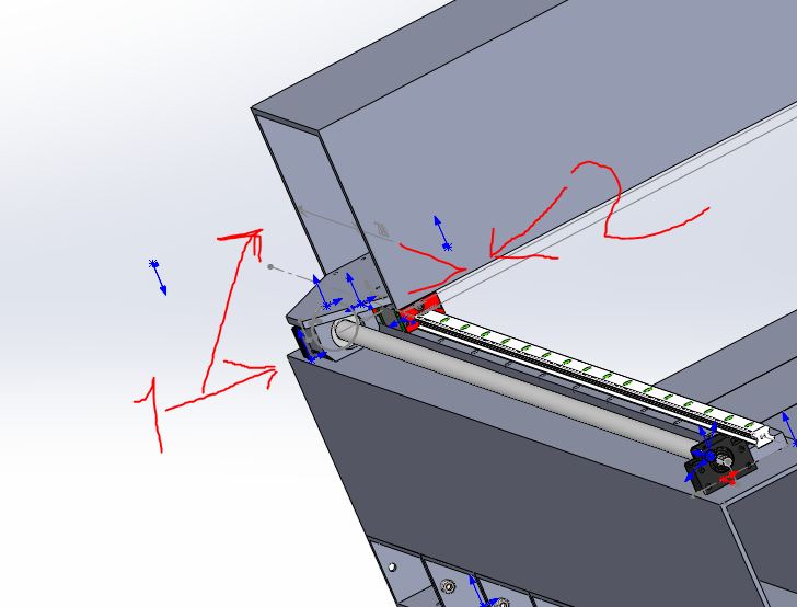

Пока заниматься станком получается немного, но все же если исходить из того, что моторы будут 34 типоразмера, появились вопросы:
1. под кронштейны для моторов буду поднимать швп и рельсы, при этом как лучше сделать, удлинить портал, или как сейчас выступающие из портала "уши" и на них крепить?
2. Если все таки уши, то как лучше сделать 2 куска (думаю по картинке понятно) или единым целым через всю балку портала?
Заранее благодарен!

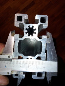

Coffeein
Сообщения: 2124
Репутация: 291
Сообщение Coffeein »
90х90есть у них. Вместо сотки.
Размер стенки не знаю как померить. Но достаточно крепкий и относительно тяжёлый профиль.
